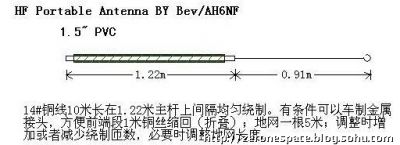

我觉得就是橡皮鸭子
很容易做 做过两次轻松完成
地网非常重要

这几天考古,挖到了这个 ,昨晚做了一个,借助天分调整到14.270驻波1.2,没喊也没收到,7050上倒是很热闹。可能850功率不够,加上越距,基本上14.270难得有信号

都是在阳台上用  把它改装成像pac-12那样  带着野外用  行吗 效率会比pac-12高吗
离线bh5hai
750
只看该作者 155楼 发表于: 2018-01-19
效率应该没有pac12高吧,尺寸短多了。
不过pac12是GP,对地网要求高,这个对地网要求低。
都野外了,何必用这类天线呢,全尺寸多好。
