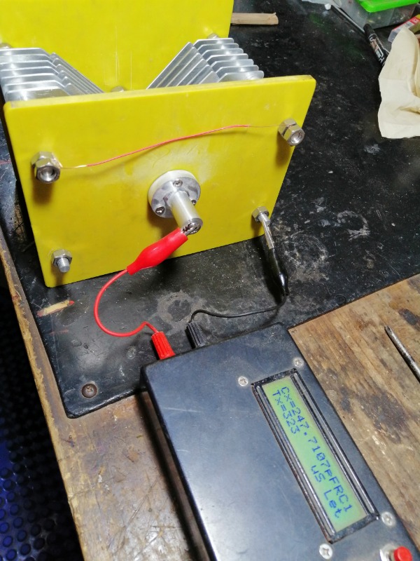

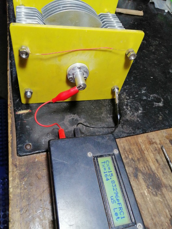

串联时,今天测的在0.6~58p,这个值会随着空气湿度温度产生变化,就现在都轴还可以在加上4~5片,估计可以到100p以上,容量的问题可以随意增减?

在中轴上加一个阻尼,同时在中轴上做接线鼻子,这样可以得到耐压3kv,单组或并联输出,最大容值7~250p可调
