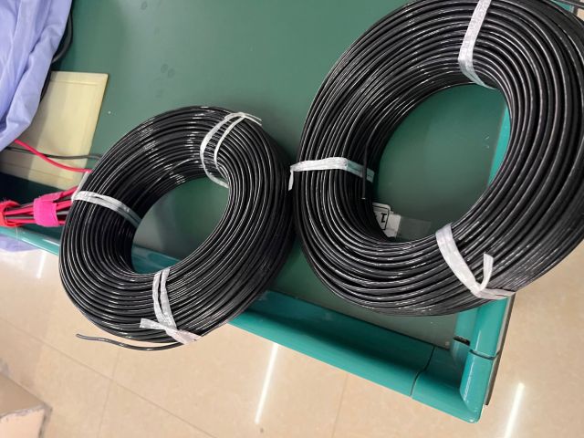

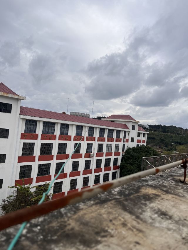

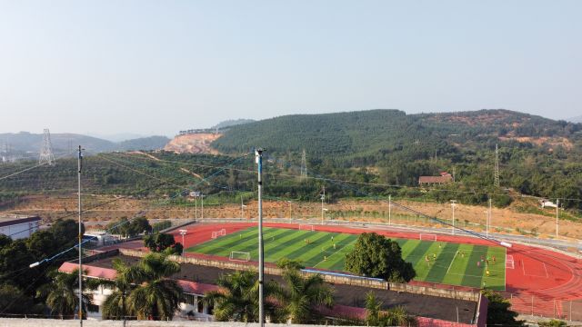

  搞了两卷4平方特富龙纯铜线横跨两栋楼拉全尺寸160米DP振子离地面至少有20米,看上去简单一个人跑上跑下加上调试拆腾了我三天
6米支撑杆全尺寸160米水平DP天线辐射向着北美方向,其他波段都是全尺寸倒V

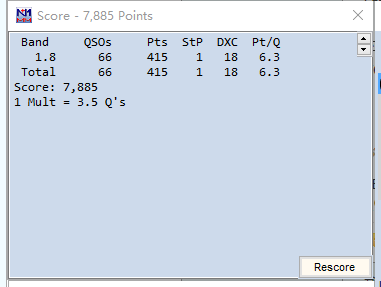

       QSO成绩一般般
总结:1.星期六晚下雨担心驻波有变19:15左右开始摆摊先用5W小心翼翼上台测试信号时马上被BA8BA秒收惊奇得我云里雾里的让我信心大增!
   2.通国外台就没有国内这么容易了,信号很弱很弱感觉都是在与蚯蚓聊天,印像最深是与JK1LSE与MU5E两位通联时你来我往不下20几次反复确认到最后通联成功彼此不止一次的R R R......E E E....TU TU......难掩心中兴奋!让我感到意外的是晚上十点左右W6YI用手键来了...............
   3.本次比赛星期六从19:00左右到第二天07:30左右收工,星期日从20:00左右到23:30左右收工没有通宵工作,因为星期一是除夕了家里很多事要花精力去做所以没有通宵干。
   4.这时间段周边单位都放假了干扰明显少好多白天160米底噪S7左右,晚上22:00单位LED路灯定时关灯后底噪降到S3--S5左右跳动耳朵听起来如幽幽风吹沙而过...
   5.设备:IC-7610,天线:全尺寸160米水平DP,辅助接收:280米左右端馈

梦想的天线农场,至少要有标准足球场的大小……
看到了足球场~
哈~

回 bd4lb 的帖子
bd4lb:楼主好成绩!
看到了足球场~
哈~
 (2022-01-31 22:06)
蒙学场所,感恩遇上衔环结草的兄弟支持才得以让周围同事朋友对业余无线电爱己所爱为人所正识也~~
