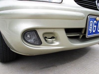

只看该作者 3楼 发表于: 2013-03-25

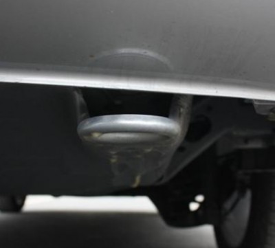

首先发你的拖车钩照片上来,拖车钩模式很多。

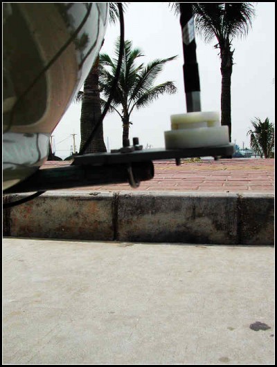

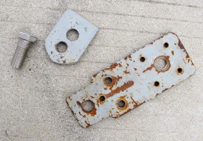

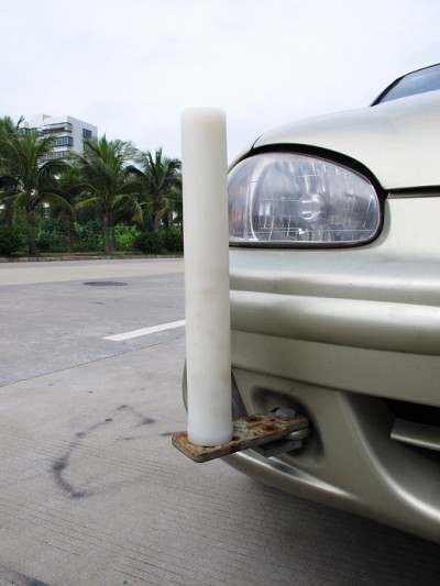

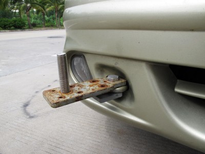

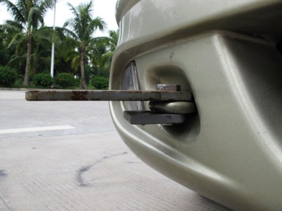

看看我的前拖车勾固定方法,固定尼龙棒的那颗螺丝,特意选用直径16mm的,这样那个孔不装尼龙棒的时候,正好可以放进烟斗头。这种安装方法,一个大扳手2分钟可以拆卸了。
[ 此帖被BD7JAC在2013-03-27 12:24重新编辑 ]

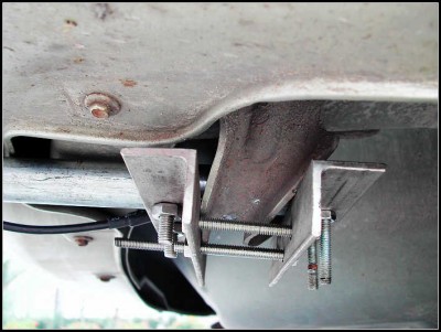

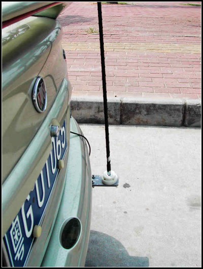

只看该作者 12楼 发表于: 2013-03-27

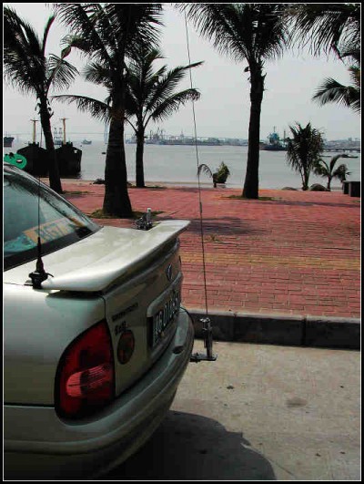

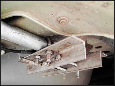

再来看看尾部的固定,为了坚固,我是固定在了后桥那里,角铁、管子都是用304不锈钢材质,但天线座同样还是前头那块厚铁板,16mm孔外围的四个6mm孔,就是为了给健伍MA-5的天线座预留的。

我的拖车钩是抠塑料盖再旋上的那种,怕会是旋转立不住!
