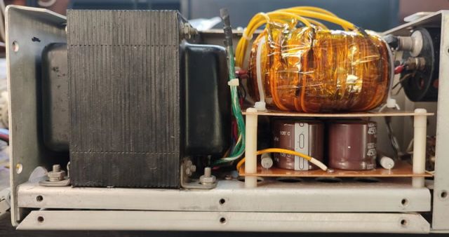

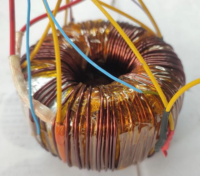

`继续改进中:
         试验单边带放大时发现时灯丝一亮一暗,灯丝亮度变化很大,很是不爽。
判断是主变压器(其实也就一个变压器)的灯丝绕组电压受高压绕组在高负载情况下影响,拖低灯丝电压的缘故。
于是心生一计,灯丝单独用个变压器不就行了。
见下图,滤波电容板上方还有空间可供利用。
量了量,算了算,灯丝需6.3V  16A  ,环牛刚好能放下。于是买了个二手崇达环牛,拆了次级,重新绕,4组漆包线并联。第一次绕环牛,手工粗糙。
装入机器,运行正常,灯丝再不会一闪一闪了。

没空间增加高压变压器了,外置太不美观了。只能保持现状
