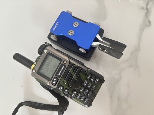

搜了很多,最终确定了马家天空店铺的老猫电键。
等了差不多1个月。边等边学,边学边等。还是第六关。
无论如何,老猫电键终于到货了。

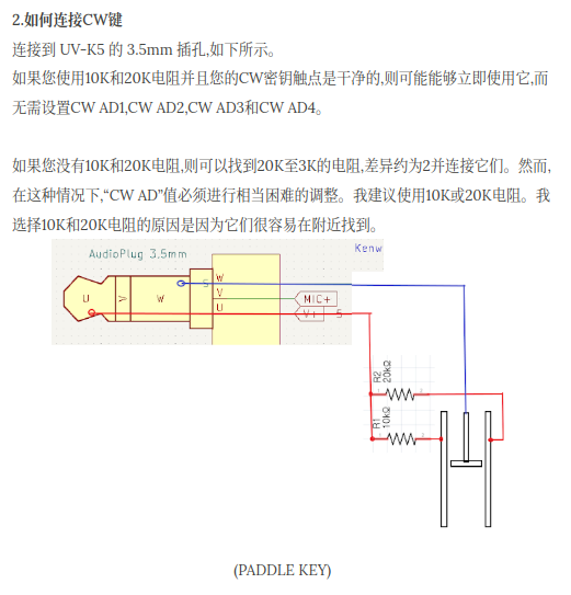

UVK6用CW,最好的固件是CEC,
github上有它的下载。https://www.hamskey.com/
官方网站是https://www.hamskey.com/
在老猫电键到货的第一天,直接刷了CEC。
用普通的3.5-3.5线连接电键与uvk6。
没用!
于是去https://www.hamskey.com/找答案。
终于找到了原因。
线要定制。
这是网站的图。

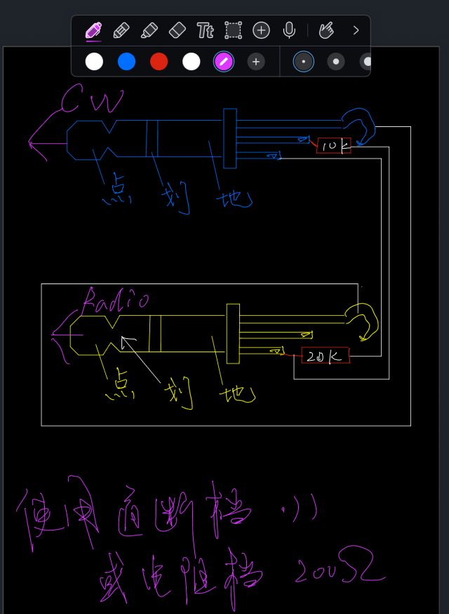

于是,走上了diy连接线的道路。马家的货源还是很充足的。
同时,也和老猫确认了下,他的电键连接定义是这样的。
最后,在等快递的时候,自己做了这张连接图。
然后,焊接电容10K、20K。就OK了。

我就在马家,买了10K 5w的,和20k 5w 的电阻。以及两根3.5公头的线,中间电焊焊接
