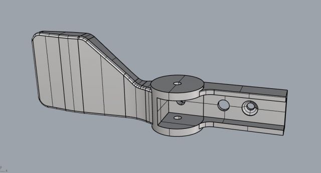

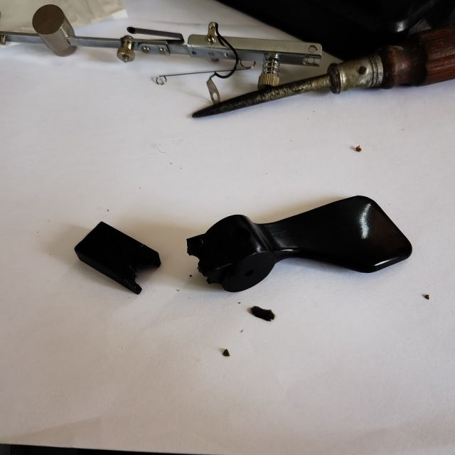

2012年,出差某地,购得一个二手单浆电建BK-100,可惜没多久,把玩时候不慎手柄落地,当场断了……欲哭无泪,想了很多办法粘接,各种环氧树脂、塑钢,均不得,这是类似电木材料的,刚好又端在螺丝孔位地方,真头大!
然后,逐渐有慢慢买了2个好的,以此安慰,不过一直如何修复这个手柄,总是一个心病。

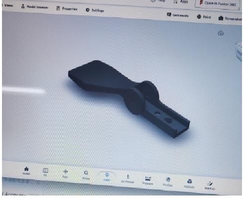

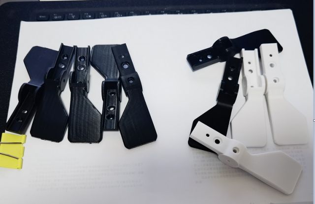

2024年,有空整理了,想到现在3D打印技术非常成熟了,就想到用3D打印一个
3D建模是一个技术活,求助于万能网,有钱能解决的,就不是问题
……画错、打印,折腾数次,(此处省略若干字……),改图、付款、再打印……
材质最后选择了ABS硬塑料,非常接近原来的材料了,开心……开始装配了

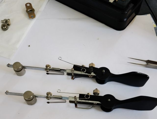

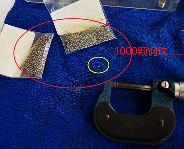

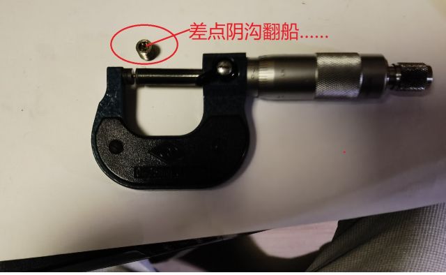

安装好了,可手柄安装到基座上,悲剧了,当初拆卸、安装时候,里面充当轴承的小钢珠跌落数颗,按我的眼神无路如何找不到,……求助万能的网
看图吧

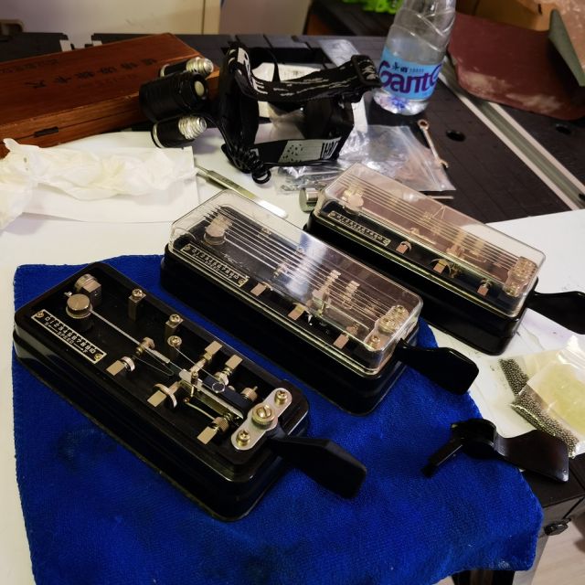

完美解决,安装完毕

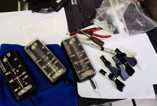

折腾结束,完美修复,还有好多备用手柄,接下来找到了 七公 当年调试这个电键的文章,校调一下!
继续折腾吧

粘接好没问题,可断裂部分和最后要安装的其他配件要配合,如此就不是仅仅粘贴那么简单了,否则也不会多年搞不定……
唯有3D或者CNC铣一个,就完美解决,而3D打印成本最便宜,唯一贵的就是建模,知识就是力量啊

谢谢,确实如此,此次3D打印成本90%其实都在建模上,输出其实很便宜!

楼主你好,我买了个二手的,键柄也断了,502凑合粘上了,那个珠子上下各剩了两颗,我也不知道原装的用几颗,实测珠子直径1.6mm,但是买来装上5颗发现太挤,摆不齐,放4颗就太松散了。楼主能说下经验吗?
bg2tau@sina.com
离线BI7PLQ
283
只看该作者 6楼 发表于: 2024-05-22
回 bg2tau 的帖子
bg2tau:楼主你好,我买了个二手的,键柄也断了,502凑合粘上了,那个珠子上下各剩了两颗,我也不知道原装的用几颗,实测珠子直径1.6mm,但是买来装上5颗发现太挤,摆不齐,放4颗就太松散了。楼主能 .. (2024-05-19 11:28)
502粘接好了祝贺你!我试过不行,除非不用!
钢珠确实是1.6最合适,上下各5粒,这是确定的,我好在得益于还有2个这样电建,我拆开再次确定。
安装这个非常要小心,不小心又掉了,大致如下:
1、调试安装下面要铺一个绒布之类的,不会不见了
2、要用一下润滑膏,类似黄油,我用的是打印机齿轮润滑膏,有一定粘性
3、上下各5粒涂顺滑膏后铺好,那个轴其实是有个V尖端,刚好放在钢珠中间
4、上下放好后,不要拧这个轴的螺丝,而是先固定旁边那两粒螺丝,刚刚压好就好
5、压好这个螺丝,再手动拧这个固定轴的螺丝,不要用力,位置对,5粒钢珠刚好和轴相互咬死不会脱落
再次提醒,螺丝不能少一粒,否则摆轴不稳定,接下来的调试都是徒劳,你看七公的那个教程,第一步就是这个摆轴的调整!
我折腾很久了,之前也觉得少一粒两粒没关系,吃了苦头才买了1000粒
