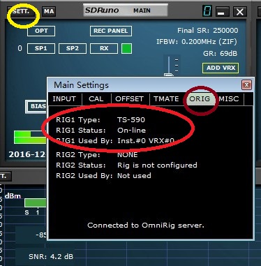

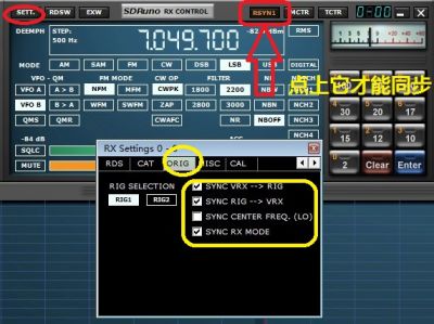

关于 Omni-Rig的设置参考
SDRplay RSP Omni-Rig HDSDR CWSKIMMER配置教程
http://www.hellocq.net/forum/read.php?tid=352105
下图可查看是否同步

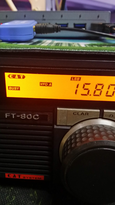

按楼主的教程把FT80C中频连接电视棒可以运行80C这边比较迟钝
