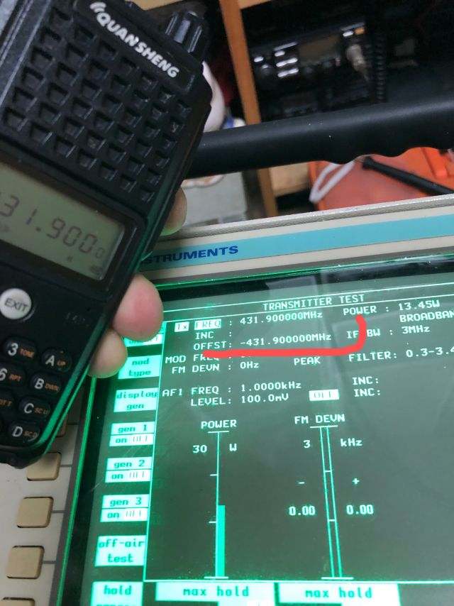

老大,我的综测出问题了,看图,是哪里的问题呀?之前用着好好的。频率也出测不出来,信号发生器也不管用,感觉像是没有基准频率,请各位老大们赐教。

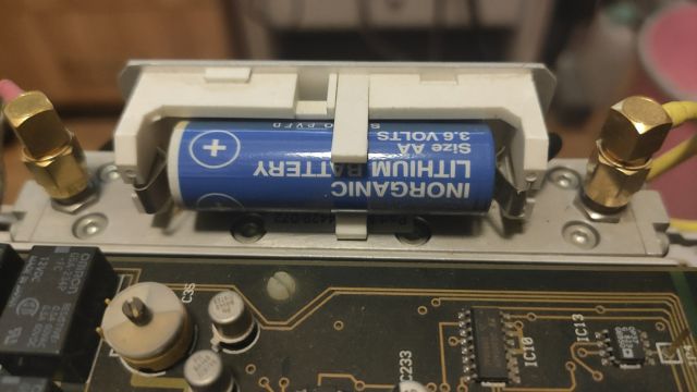

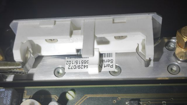

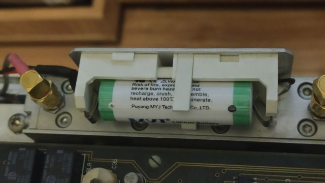

bg7gc:
[图片]衰减器成这样了,可以买一个14500的5号铁锂电池,虽然电压只有3.2v但工作正常,没电了还能充。
看了你的图片,诚惶诚恐啊!赶紧下单先买了个电池再说,今天收到电池,晚饭后迫不及待的把IFR-2966A拆了,因为我里面都储存了常用的功能和频率,模式等等的,所以外接电源先并在电池卡扣上,再把旧电池扣下,还好电池只是有点生锈,至少在我手上已经10年半了,还没有漏液..洗干净电池弹簧片装上新电池,拆除维修电源,顺便给每个版卡检查了一下,还好那些铝壳的贴片电容都没有漏液,板子上干干净净,就不用担心了,装机测试,OK没有问题,储存的都在里面。--------------这个是在另外一个COM-120A的帖子里的回复。

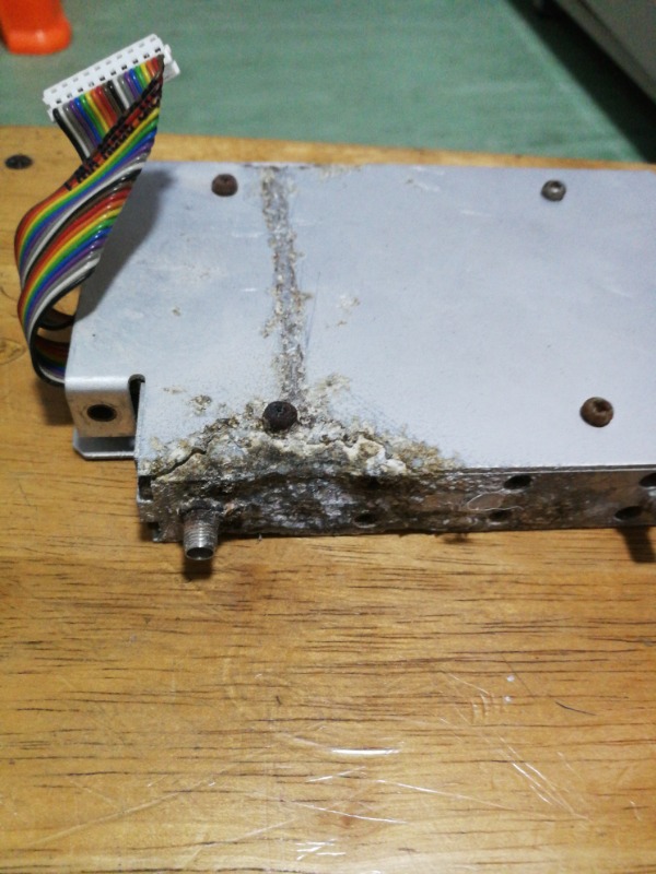

发帖是另外一台综测,结果有朋友提醒这个综测的记忆锂电池漏液以后惨不忍睹的状态,赶紧到这个帖子也发一下,以史为鉴,趁早换电池!我这个还好,还没有漏液。。。。。。。
希望各位用马可尼或者IFR的 2966A综测,赶紧换新电池,以免也漏液腐蚀哦:
