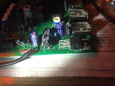

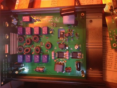

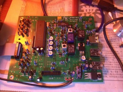

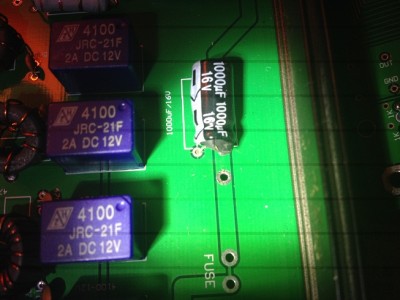

Q10A昨天故障,借此发几张照片求老师帮忙解决,接电源开机,内冒烟,两次爆炸”啪“。发现1000f/16V电容炸了,

如果不是接反电源或电压过高,那么只要更换这3只电解电容就可以了,别的地方不会损坏。
你这台是第一代的老Q10,不是Q10A,呵呵。
