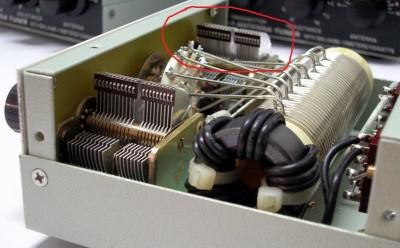

我手头的一个M1,不能使用,如图红圈的那个电容,电容片的2个电极之间是短路的。看不出什么地方不对头,可能是哪里短路了呢?

发射机侧电容的动片是接TX座热端的(天调开关在调谐位),250P连(片距较大)定片经电感开关-电感线圈-地,290P连(片距较小)定片接地。
检测电容是否短路可将天调与电台、负载断开,天调开关掷在调谐位,巴仑开关掷在旁路位,用万用表Ω档分别测量TX接口、TAN接口的热端与地间有无短路就能判断发射机侧电容、天线侧电容有无碰片短路。

天调开关掷在调谐位,巴仑开关掷在旁路位,用万用表Ω档测量TX接口热端与地,显示短路。
目测发射机侧的电容片没有碰片短路,我把电极全部旋出来让它完全不会触到另一个电极,还是短路。还有哪里可能短路?

那就断开可变相应连线逐级查找。

天调好了,原来是底下的螺丝长了点,顶到电容了。

找到故障就好了,注意螺丝与可变要留有>2mm的间隙,以免跳火。
