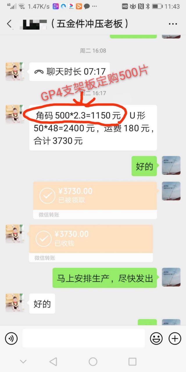

GP4推出市场刚刚满1个月, 100付首批GP4,全部销售一空,昨天紧急订购500个GP4天线支架板,继续生产供应给大家!
大家反馈,GP4还是很好用的,口碑传承!台湾BX2AB老大咨询国内GP4天线用户后,一次采购16付GP4分给台湾的HAM使用!
支付宝帐号:13553688148
