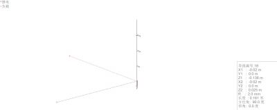

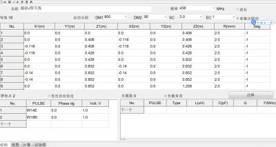

bg7sof:请BG3MNR老大把mmana的该天线仿真文件发上来让我们这些小白学习学习吧,怎么建模都搞不懂啊!@zly
[图片] (2018-09-02 16:42)
我可不是什么老大。天线和铁塔版置顶的帖子有mmana的使用说明,建议认真看看,慢慢摸索。一口吃不成胖子,慢慢来。https://www.hellocq.net/forum/read.php?tid=202960

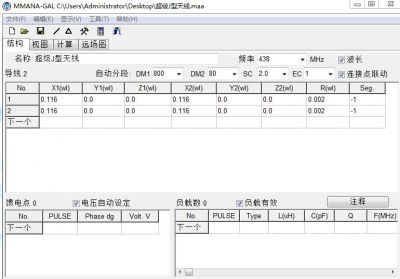

离线bg7sof
932
只看该作者 21楼 发表于: 2018-09-03

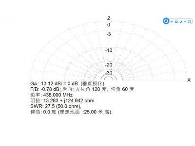

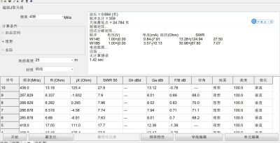

完全按数据录入的,仿真结果不好啊?!请BG3MNR老大 指教!  毕竟这个软件刚学会用,是哪里设置问题吗?
BG7SOF/8

离线zly
10070
只看该作者 23楼 发表于: 2018-09-03
回 bg7sof 的帖子
bg7sof:[图片]
[图片]完全按数据录入的,仿真结果不好啊?!请BG3MNR老大 指教!  毕竟这个软件刚学会用,是哪里设置问 .. (2018-09-03 11:09)
两个馈电点连一根导线,中间设置一个信号源。
你设成一边一个了。
你多看看软件自带的天线模型,就知道设置方法了。
[ 此帖被zly在2018-09-03 11:23重新编辑 ]
离线bg7sof
932
只看该作者 24楼 发表于: 2018-09-03

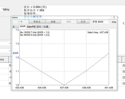

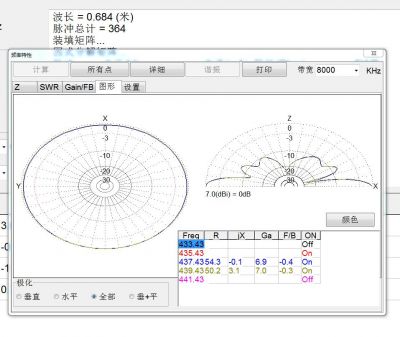

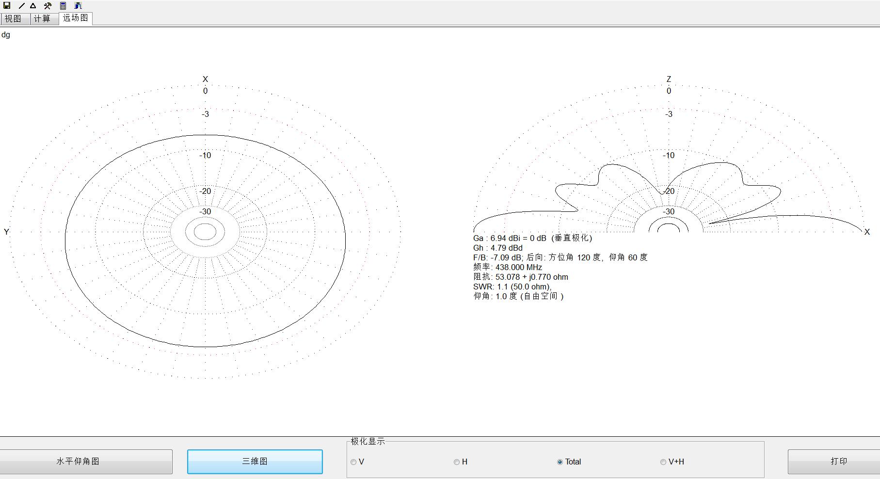

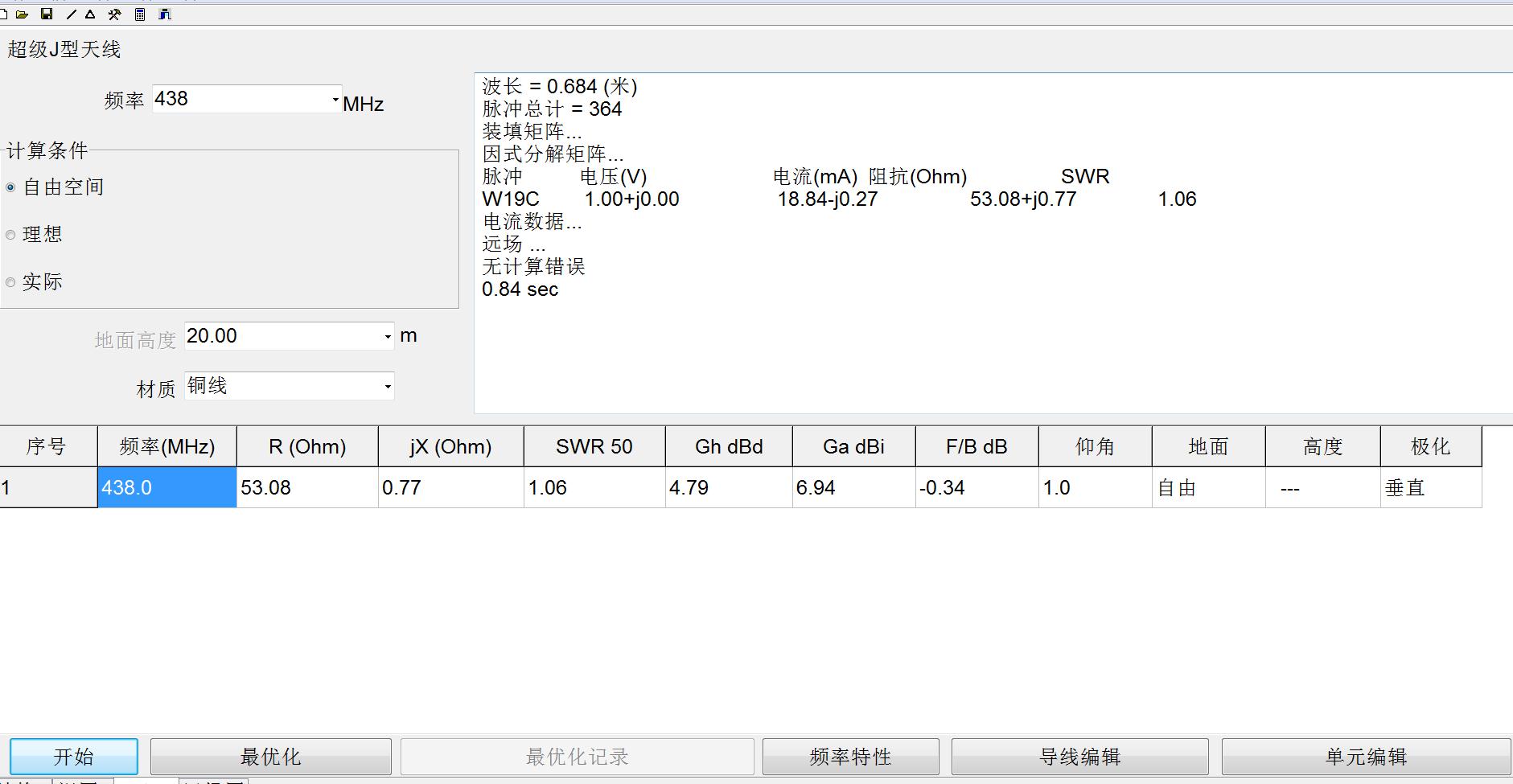

感谢BG3MNR老大 指导!  终于仿真成功了!
BG7SOF/8

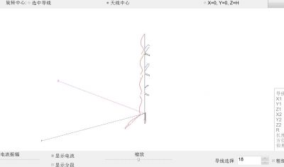

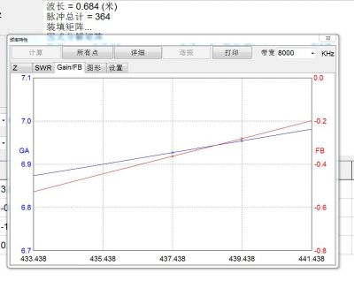

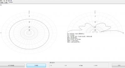

离线bg7sof
932
只看该作者 25楼 发表于: 2018-09-03
仿真图仿真图仿真图仿真图

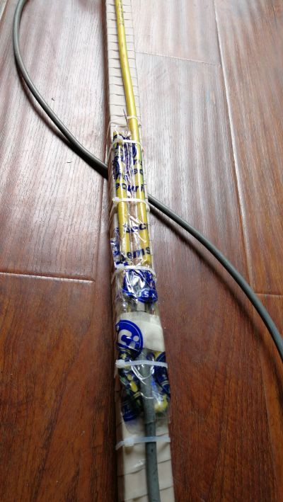

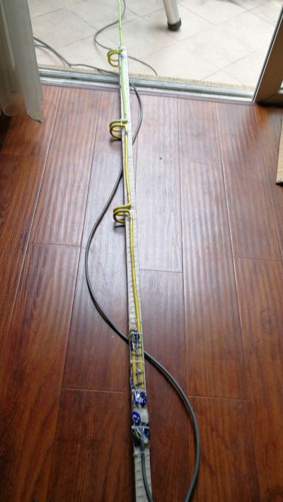

离线bg7sof
932
只看该作者 29楼 发表于: 2018-09-05

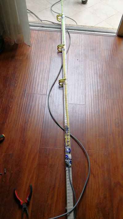

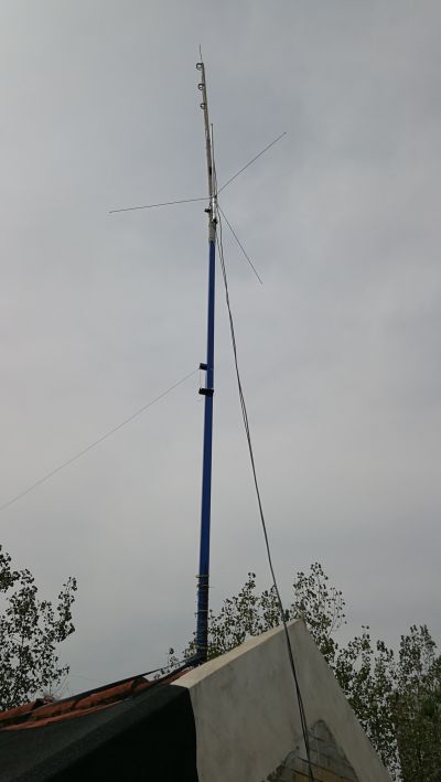

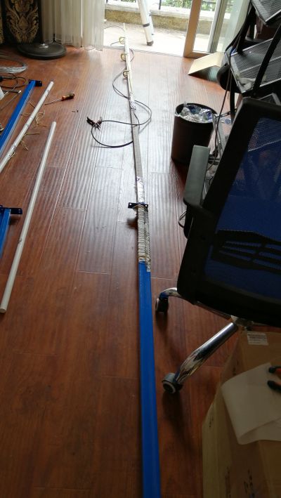

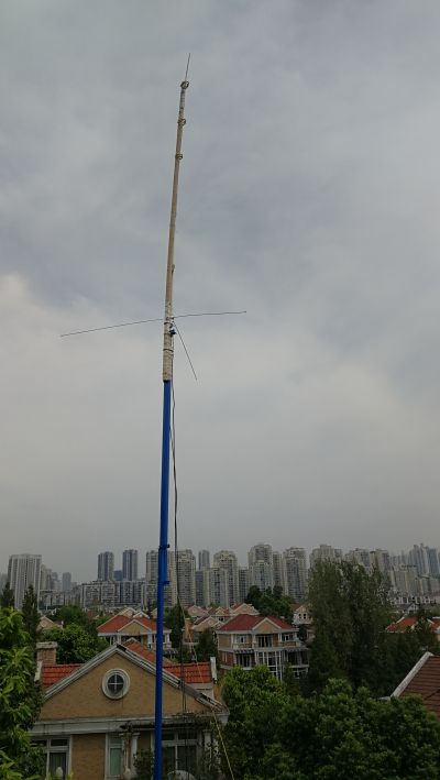

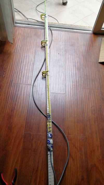

仿制完成了,现在上图为证。
BG7SOF/8
离线bg7sof
932
只看该作者 30楼 发表于: 2018-09-05
仿制完成了,现在上图为证。楼顶图片。
驻波比不是很好,谐振到了200多兆去了。
BG7SOF/8
离线zly
10070
只看该作者 31楼 发表于: 2018-09-05
回 bg7sof 的帖子
bg7sof:仿制完成了,现在上图为证。楼顶图片。
[图片] (2018-09-05 13:46)
1、使用塑料皮电线,长度还要缩短,不同的介质,缩短的比例是不一样的。软件仿真数据是按照裸线或管来完成的。
2、仿真的数据没问题。实际架设时,匹配位置是需要适当上下调整的。使用分析仪测量驻波比,连接馈线尽量短些,比如一两米。
3、测量的驻波比数据,不能反映天线的增益情况。最好是以较远处的场强测试为准。
4、另一支地网天线顶端恰好在天线匹配段,会有影响。建议水平或垂直隔开两、三个波长以上距离单独架设。
5、支撑天线振子的支撑杆看不清是什么材料,应该用绝缘性能良好的材料,比如塑料、玻璃钢之类的。不能用金属导体。
建议找《天线手册》之类的书仔细看看,弄明白了原理和调试方法再说,心急吃不了热豆腐。
[ 此帖被zly在2018-09-05 15:50重新编辑 ]

离线bg7sof
932
只看该作者 33楼 发表于: 2018-09-05
回 zly 的帖子
zly:[表情]
2、仿真的数据没问题。实际架设时,匹配位置是需要适当上下调整的。 .. (2018-09-05 15:31)
线使用的6平方的多股铜线,带胶皮,按数据做缩短系数没错的,之前一直用这个线做J型天线,按计算器计算出的数据直接用,非常完美,都是谐振在需要的频率,不过线比较粗,天线的带宽很宽,几乎能覆盖所有业余频段。另外一只天线虽然看着顶到了天线匹配段,不过那一段都是空的玻璃钢,说是1.2米的玻璃钢天线,其实里面很短的,大概只占了1.2米的一半多一点而已。天线支撑杆下面的方钢管,上面固定天线的木方。驻波比高了点,估计还是匹配的位置没有选好,只是匆匆忙忙按原数据来焊上而已。那三个折拐的部分,为了不碍事,就折成一个环装了,学车载天线的那种形式。
另外,因为环境所限,四周都是山和高楼,我这里地势又比较低,天线架在三楼楼顶,跟四周比非常矮的,今天是我试机以来最好的效果。
[ 此帖被bg7sof在2018-09-05 19:25重新编辑 ]
BG7SOF/8

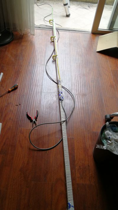

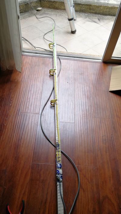

离线bg7sof
932
只看该作者 34楼 发表于: 2018-09-07
原始设计的匹配点在下面朝上8厘米的地方,经过反复试验,把匹配点调到10厘米的地方,基本驻波比可以达到1.0并且带宽很宽,我这个从280M_440M。
有那么多曲线是馈线的原因,要不然会很平坦的。就是增益无法测。实测吧,也跑不了那么远。总之,这个天线应该可以。
[ 此帖被bg7sof在2018-09-07 11:43重新编辑 ]

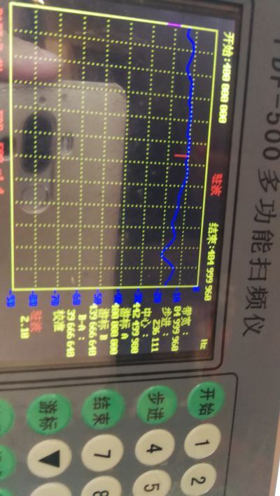

离线bg7sof
932
只看该作者 35楼 发表于: 2018-09-20
@BG3MNR您太牛了啊!这个J型天线测驻波比如下:
235.833Mhz ±5  SWR=1.04
294.166Mhz ±5  SWR=1.04
352.933Mhz ±5  SWR=1.04
392.933Mhz ±5  SWR=1.04
294.166Mhz ~400Mhz  SWR≤1.5
438.000Mhz ±5  SWR=1.04
400Mhz~499.999Mhz  SWR≤1.5
[ 此帖被bg7sof在2018-09-20 12:14重新编辑 ]

离线zly
10070
只看该作者 36楼 发表于: 2018-09-20
回 bg7sof 的帖子
bg7sof:
上边回帖已经提到,测试时,馈线尽可能短,因为长馈线对反射信号也有损耗,测得的驻波比偏小。你可以看看这些波段的仿真数据。
[ 此帖被zly在2018-09-21 08:08重新编辑 ]
离线bg7sof
932
只看该作者 37楼 发表于: 2018-09-21
还真是,仿真了以后,这些频率不是最好,都耗到馈线上了。
BG7SOF/8
