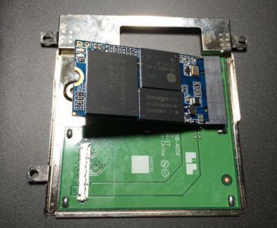

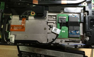

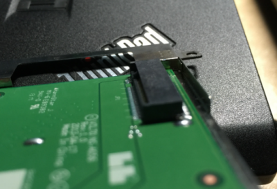

原先的NGFF高度是 Single-Sided 单面SSD
而单面SSD的最大颗粒只能到 32GB
改成TypeB“全高”的插槽,吹完 焊完 上图
这样一来,双面SSD的 所谓Double-Sided就能用
[ 此帖被BG4DRL在2015-09-23 22:05重新编辑 ]

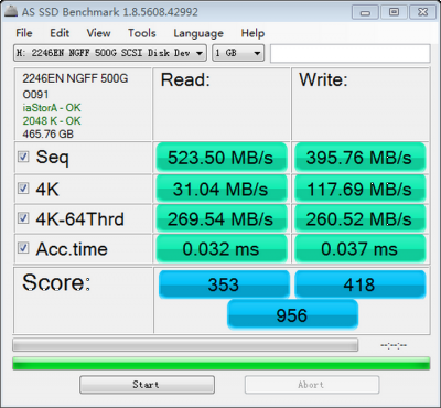

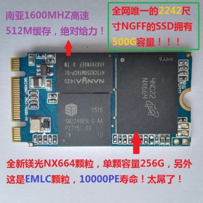

搞了张 写入300Mb/s的牛逼2242尺寸的 地下工厂DIY的2242 SSD ,一猛药毒药
此商品为DIY精品!人傻钱多喜欢品牌、不懂装懂喜欢砍价的请绕路!随便看了
一下网上的价格,我这个太便宜了,随便秒了创见这样的大牌!
商品介绍:新制造NGFF/M2接口SATA3通道固态硬盘,尺寸为2242,容量250G
(预留6G冗余,可不要认为我的颗粒不能开256G,很随意的)!
采用2246en主控+全新INTEL CMF2 MLC颗粒,3000-5000PE的寿命,本商品
未开启模拟SLC,实际使用基本不掉速,虽然开始的跑分一般,几个月后品牌货
就没法和我这个盘相比了,因为都掉速了!浦科特是MLC,全盘模拟SLC,三星
最可恨,用的TLC,用了3G空间模拟SLC,为了跑分模拟SLC什么代价?就是
掉速掉寿命!还是那句话,出来混总是要还的!
是CMF2的颗粒,intel在售的MLC颗粒中最高等级,企业级的SSD也用这种颗粒,
自己都感觉好牛逼!牛逼颗粒每颗的价格高了10元,2颗成本提高了20元,我只
涨10元,配置豪华程度依旧是秒杀所有品牌!!!重复一下,缓存256M。

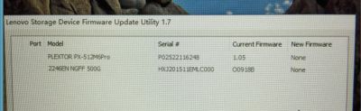

黑客级工厂的SSD,识别为以下通用的固件,只要速度就可
Just Fit 3rd M.2, double-sided 2242 SSD in T450s
搞定 开心 全世界第一台 改 第 3rd个 M.2的 T450s  命名 T450SG
[ 此帖被BG4DRL在2015-09-24 00:01重新编辑 ]

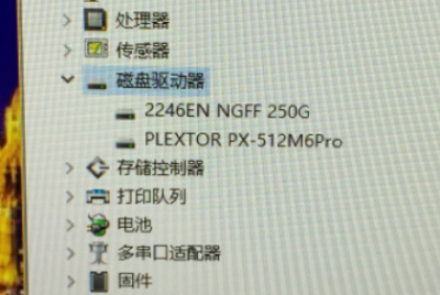

只看该作者 24楼 发表于: 2015-09-23

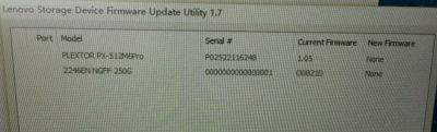

表示识别改名成这个
PLEXTOR PX-256M6G
序列号
数字16-20位
改成 18位身份证号码 艹
哈哈哈哈
厂家都没出过的牛逼条
定了 就改这名字
Plextor泰国mm都温馨的笑了 还是哭了 不知道....

本次 加装 3rd NGFF改制成本非常高....
转接卡和电缆成本约300,256G内存500
还有一套自己备用 改制完毕的 3rd M.2  和 一张256G牛逼内存
有需要转让的可以PM 可用于T440s和T450s
写速度300MB/s的2242, 功耗确实很低 实际试用下来基本对电池无很大短缩影响。
[ 此帖被BG4DRL在2015-09-25 12:35重新编辑 ]

667H的主控温度低,但是贴数少的情况下,速度是不如2246en的。
4贴大容量,667H的得分比2246en要高50分
但是667H有掉速,GC能力和2246en没法比
2246en用好久,基本不掉速的,GC能力超过浦科特的M主控。
667H的温度控制是所有高性能主控里最好的 更适合平板

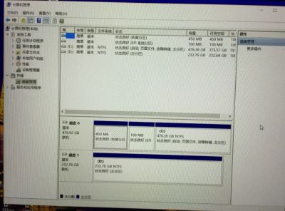

再次挑战 2242的超极限= 全球第一台 2242的512GB SSD
