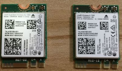

WIFI卡是abgn的没办法换成AC卡,左面的是AC
选件单条16G PC12800是有的 也就是可以最高到
20GB PC3-12800 4GB Onboard +16GB (1 DIMM)

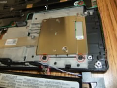

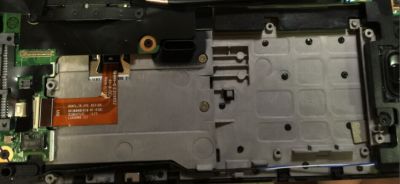

不选配16G M.2 SSD就没有电池下的第三个M.2,
选了16G M.2 SSD bay联想才给你
System Expansion Slots中提供3rd M.2 SSD slot接口选项
拆下电池 发现下面是空的 没装bay和延长排线
如果能加上这个Slot的话 就算占用唯一M2口用于WWAN,
就在这里可以加上数据用的 2nd SDD 这样的话才算可用
在国外网站搜索到T450s前一系列的图片 这个bay和排线以后应该
有配件,这样隐蔽在电池下的2nd 2242 M.2 SSD就可以启用.....国内首发
[ 此帖被BG4DRL在2015-08-27 00:07重新编辑 ]

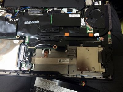

只看该作者 2楼 发表于: 2015-08-26
寻找 3rd M.2 slot  如图下的排线和bay 排线一段插左角落90度的插口
PFU排插编号
[ 此帖被BG4DRL在2015-08-26 23:36重新编辑 ]

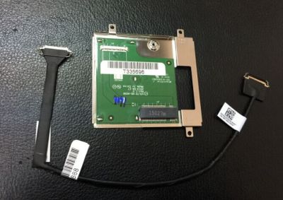

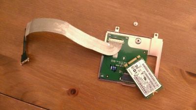

只看该作者 3楼 发表于: 2015-08-26
"Smart card reader cable"
by the "3rd NGFF cable" (04X3987)
"M.2 subcard"
by the "3rd NGFF cable" (04X3827)
[ 此帖被BG4DRL在2015-08-27 00:10重新编辑 ]

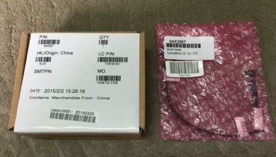

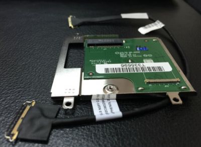

只看该作者 4楼 发表于: 2015-08-27
04X3987和04X3827合影
04X3987 3rd NGFF Cable
04X3827 3rd NGFF SSD adapter
已从amazon购买 parts, 到货需要一个月,待续
[ 此帖被BG4DRL在2015-08-27 05:11重新编辑 ]

只看该作者 13楼 发表于: 2015-09-09
1 of Sparepart: Lenovo SSD ADPTER, 04X3827
1 of Lenovo CABLE NGFF, 04X3987
Shipping Carrier: UPS
Ship Date: September 08, 2015
Shipping Speed: Standard
Carrier Tracking ID:
/*--- 3rd M.2 slot only supports single-sided M.2 SSDs
[ 此帖被BG4DRL在2015-09-11 11:53重新编辑 ]

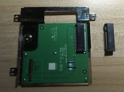

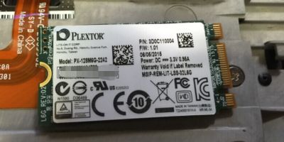

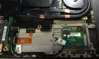

到货....

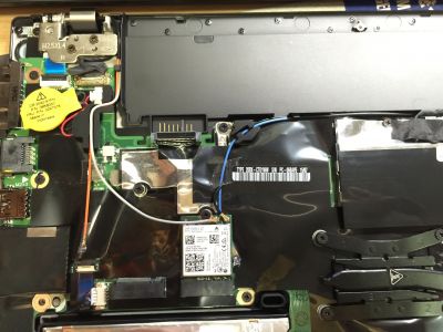

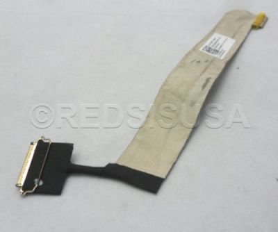

只看该作者 15楼 发表于: 2015-09-12
本次调货的线缆 应该是T系列的通用品。 和T450s原厂的Flat的扁线有所不同 。
说明T450s已经改版新号。也能完美吻合的装上 ,槽位反装也完全吻合不影响。
但问题来了
这个M.2 bay /2242的槽位是 单面芯片SSD安装的2243位 Single-Sided位。
调货的Plextor的128G 到货后看了是双面芯片,只能旗舰店退货>感谢PlexTor
难怪 Lenovo原厂只出 16G的Sundisk.... 又一次以失败告终 (火腿真会折腾....)
[ 此帖被BG4DRL在2015-09-12 12:35重新编辑 ]

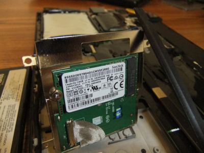

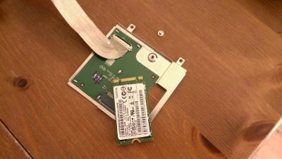

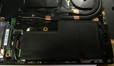

只看该作者 16楼 发表于: 2015-09-12
原厂 海外的评测家发的图片
应该选用FlatCable 但没有这个FRU号
安装也是反装的  供参考
[ 此帖被BG4DRL在2015-09-12 16:16重新编辑 ]

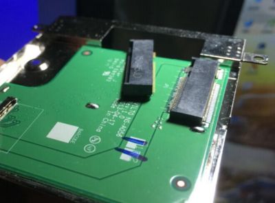

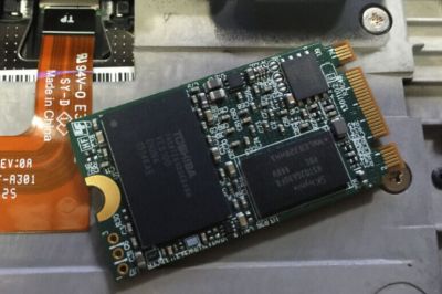

只看该作者 17楼 发表于: 2015-09-12
把原先的NGFF插槽吹掉
原先是单面SSD高度,改成双面SSD高度。折腾...
M.2 key A connector is suitable for applications that use wireless connectivity including Wi-Fi, Bluetooth, NFC, and WiGig. Module card types include 1630, 2230 and 3030.
M.2 key B connector is suitable for applications that use WWAN+GNSS or Solid State Storage Devices (SSD). Module card types include 3042, 2230, 2242, 2260, 2280 and 22110.
M.2 key E connector is suitable for applications that use wireless connectivity including Wi-Fi, Bluetooth, NFC of GNSS. Module card types include 1630, 2230 and 3030.
M.2 key M connector is suitable for applications that use Host I/Fs supported by either PCIe or SATA, or Solid State Storage Devices (SSD). Module card types include 2242, 2260, 2280
[ 此帖被BG4DRL在2015-09-13 00:58重新编辑 ]
只看该作者 18楼 发表于: 2015-09-14
改制 NGFF插槽高度,使用双面256GB SSD。
估计增加SSD功耗 1A左右,总比换装1TB的SSD要便宜....

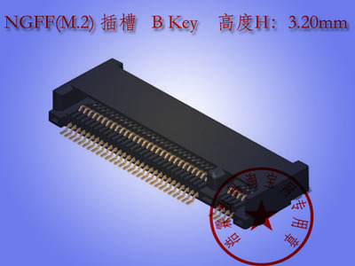

只看该作者 19楼 发表于: 2015-09-16
KEY B Type 更换 高位的插槽   热分  吹
特别鸣谢:
浩霖数码 提供NGFF B type socket
顺捷电子 郑大两次亲自dry,完美焊接
* 现在手上 改制完毕备用的SSD的转接卡和电缆还有一套,有需要转让的请PM
