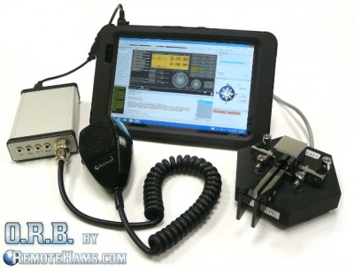

只看该作者 31楼 发表于: 2015-05-21
离线BA5CW
5070
只看该作者 32楼 发表于: 2015-05-21
你可以用一台这样的小电脑在远程端做服务器,遥控操作可以用你身边的电脑或者手机
离线BA5CW
5070
只看该作者 33楼 发表于: 2015-05-21
可以DIY或者买一个硬件,利用串口做PTT和CW电键操作。这个不是必须的。
