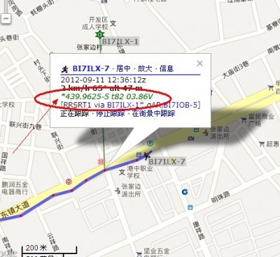

部分城市纠偏值:
常用城市偏差值:
城市: 经度   维度
武汉: +32  -15
北京: +38  + 9
上海:  -12   +26
大连: + 5   +29
配置程序增加了纠偏功能,大家不难发现,aprs上传到数据到aprs.fi地图是错误的显示,总有偏差,原因我就不说了,这个大家都知道,怎么样消除误差,正确显示呢,网站地图我们是改不了的,目前是修改发送数据产生偏差,让其正确的显示到地图位置,这个就是基本原理!
这里提供的偏差修正方法,仅限个人设置本地的误差值使用,适应范围应该在数百平方公里均可!
说说设置方法吧,配置菜单有三个选项,一个是否允许纠偏,一个是经度纠偏一个是纬度纠偏,设置非常简单。
如何填写纠偏数据呢?只要找出本地google行政图和卫星图的误差值即可。
第一步:找一个自己熟悉的建筑或者坐标卫星图,记下坐标(例如图中的十字路口3036.91N   11418.25E)
第二步:切换到google行政图,还是找到刚才的地理位置,记下坐标(3036.76N   11418.58E)。
第三步:计算两者的误差值,单位是0.01分(例如误差0.15分就填写+15  误差-0.12分就填写  -12)
这里两个坐标的差值是经度+33  纬度-15。填入即可。

只看该作者 11楼 发表于: 2012-09-11
回 Kahn 的帖子
Kahn:
  好东西,先顶!坐等与OPEN TRACKER、51TNC等其他APRS MODEM的兼容效果。
  其他都好,不是很赞成纠偏,直接用卫星图或者OSM地图吧,不然,和别人的正确数据就不协调了。
  最关键的是地图的坐标体系不一样,卫星图和OSM地图使用的是世界统一的WGS-84坐标体系,而行政地图用的是国内自己的北京或者西安坐标体系,标准不一样了,之间当然会有差别。
谢谢支持。
目前都是标准协议,理论上都是支持的,由于调制度和频响不同,加上有些产品电路是软解码,所以存在部分问题,但是都是可以解决的。目前测试反馈没有问题,欢迎大家继续反馈。
关于发射自动纠偏问题,大家可以在菜单自由选择,简单说,用不用这个功能还是取决于用户自己。
之所以给个纠偏功能选择,还是征求了一下部分朋友的意见,有一个初步的协议,一起帮分析下吧!
看看一个ham朋友,设置纠偏后,轨迹十分吻合在行政地图上,对于我这些外地不熟悉他人城市的人士来说,或者某些特定区域或者特定用途的应用来说,看得比较直观。
看看数据,凡是纠偏的数据我一眼都能看出,看APRS的信息部分,第一个字符如果是*,就代表这个发射设备采用了纠偏自定义设置。
(此协议和受BG8EJT流云追踪老大和大连公鸡先生启发,大家初步认同的方案,这样国内ham朋友的开发软件将遵循此特点,碰到此类纠偏轨迹,将进行有效的处理,避免混淆。)
本帖引用ILX朋友的部分轨迹,未征得其同意,在此说明,如有不妥,欢迎指正!

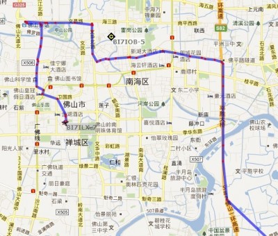

只看该作者 13楼 发表于: 2012-09-13
回 bg6qbv 的帖子
bg6qbv:谢谢支持。
目前都是标准协议,理论上都是支持的,由于调制度和频响不同,加上有些产品电路是软解码,所以存在部分问题,但是都是可以解决的。目前测试反馈没有问题,欢迎大家继续反馈 .. (2012-09-11 20:52)
对以上路径加点说明,回复一下Kahn;
BI7ILX-1 DIGI用的是BG1TOM的16F88改进版TNC
BI7IOB-5  DIGI+IGATE用的是OT2M
VR2VAV-3 貌似用的OT
BD7PA-10 IGATE用的是D710+UV32
另外我用51TNC的IGATE,以上均能正常解码
http://aprs.fi/#!mt=roadmap&z=10&call=a%2FBI7ILX-7&timerange=604800
