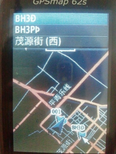

只要AVRT4收到aprs信号,解码后就传输给garmin显示。看图中的BG6QBV-9,就是接收到一个信号并显示。
garmin的手持机还可以切换到航点状态显示,每接收一个信号,界面就刷新一下,显示对方的呼号、方位和距离
更多应用欢迎玩家不断更新!

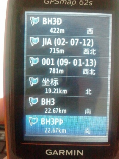

回 bg7bvi 的帖子
bg7bvi:
60,62系列应该都没有问题
这是PZS的测试,坏消息是呼号显示不全,只支持4位呼号,
好消息的能够直接连接T4并且显示。
上硬道理!!!

离线bh3pzs
145
只看该作者 9楼 发表于: 2013-01-30
回 bg6qbv 的帖子
bg6qbv:这是PZS的测试,坏消息是呼号显示不全,只支持4位呼号,
好消息的能够直接连接T4并且显示。
....... (2013-01-26 22:24)
美版的水货
细水流长,慢慢品吧
