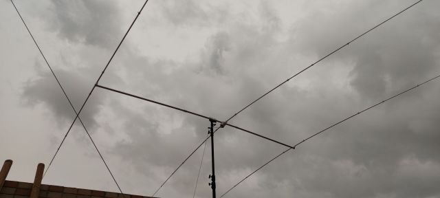

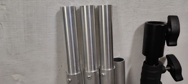

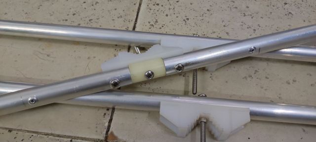

   伍佰快装估计很多火腿都并不陌生,在几年前BG5EHX制作了一批精美的快调快装便携式八木,优点有便携、快装、快调等,最重要的是各波段全尺寸的设计,性能强大,是比赛时的利器。后来BG5EHX不做快装了,虽然停止了生产但是快装八木的性能优点让不少火腿们欲罢不能,这副八木的设计以便携、快装、快调为主,尽可能在短时间内调试好架起来,主梁和振子之间的衔接处是伍佰自己设计的一个三角块,在振子上,管和管之间的配套是用了他自己加工的铝圈,铝圈上有一颗螺丝可以有类似限位的作用。设计上是实现了快装快调的目的,重量方面也是非常轻便。在我之前发的帖子中,我也是参考了伍佰的快调设计,在末端用了一个铝圈快调,但是前面几节的铝管依旧还是用铝管开缝,抱箍锁紧。还有就是主梁和振子的衔接处用了铝槽设计。这样子设计从客观的角度来看,快调是做到了,但是快装和重量方面还是达不到要求。后来想完整的仿制一副伍佰的快装八木,但是他有些部件是自己设计的,而且我没有加工零件的机器,这一大难题始终解决不了,如果让别人来加工这些零件,那可是不小的一笔。我的零花钱又要空荡荡了

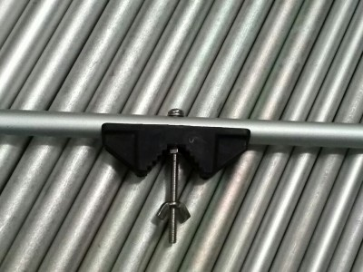

这是伍佰快装的图片,馋死人了。但又束手无策

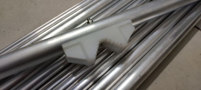

  山重水复疑无路,柳暗花明又一村......,在二月份的时候一个朋友联系我,他说我不是想要机加工的条件吗,我这里可以给你加工。顿时豁然开朗。后来亲自跑去朋友那里看看,基本上机加工的所有条件都一应俱全。好,快装八木马上安排。但是新的问题解决了,又来了新的问题(解数学题都比它舒服)。那个主梁和振子之间的衔接块怎么制作呢?一番思考后,对了,如果有一个实物,那我就可以测量尺寸1:1仿制出来啦,那去哪里找呢。后来想想BH7JUO 那不正有一副吗,果断联系邱工,取得了快装八木的各个尺寸。那就轻松了,现在有机加工的撑腰,可以说啥都不是事。

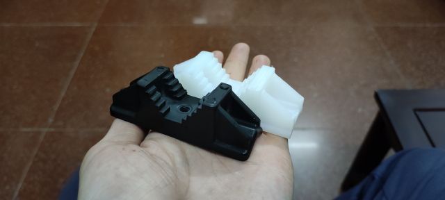

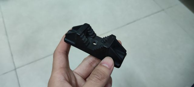

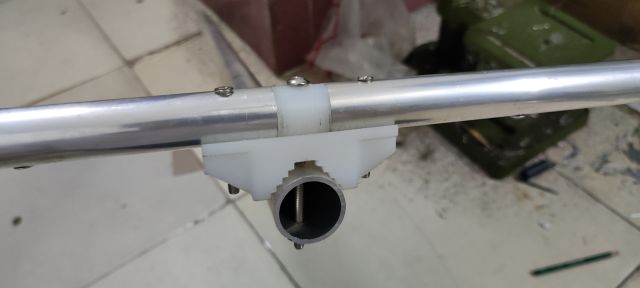

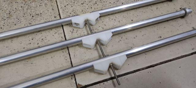

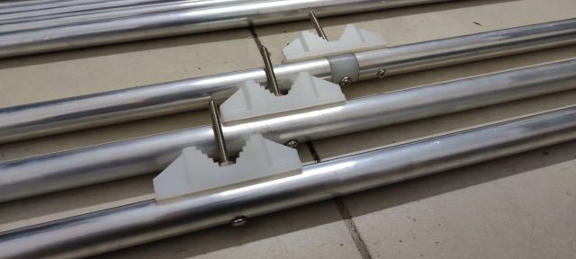

这个衔接块我可以自己开模出来也行,CNC也行。后来先用尼龙材质CNC出来几个试试先,下面是仿制的效果
还可以吧

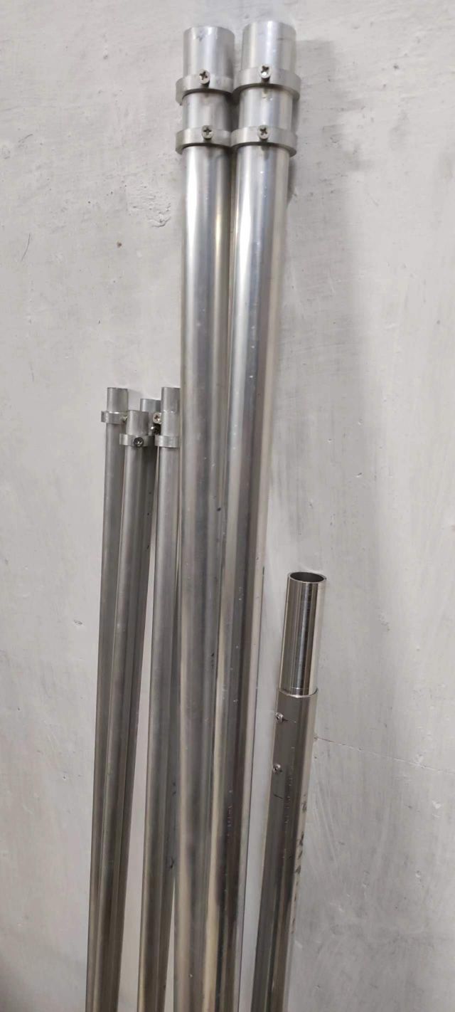

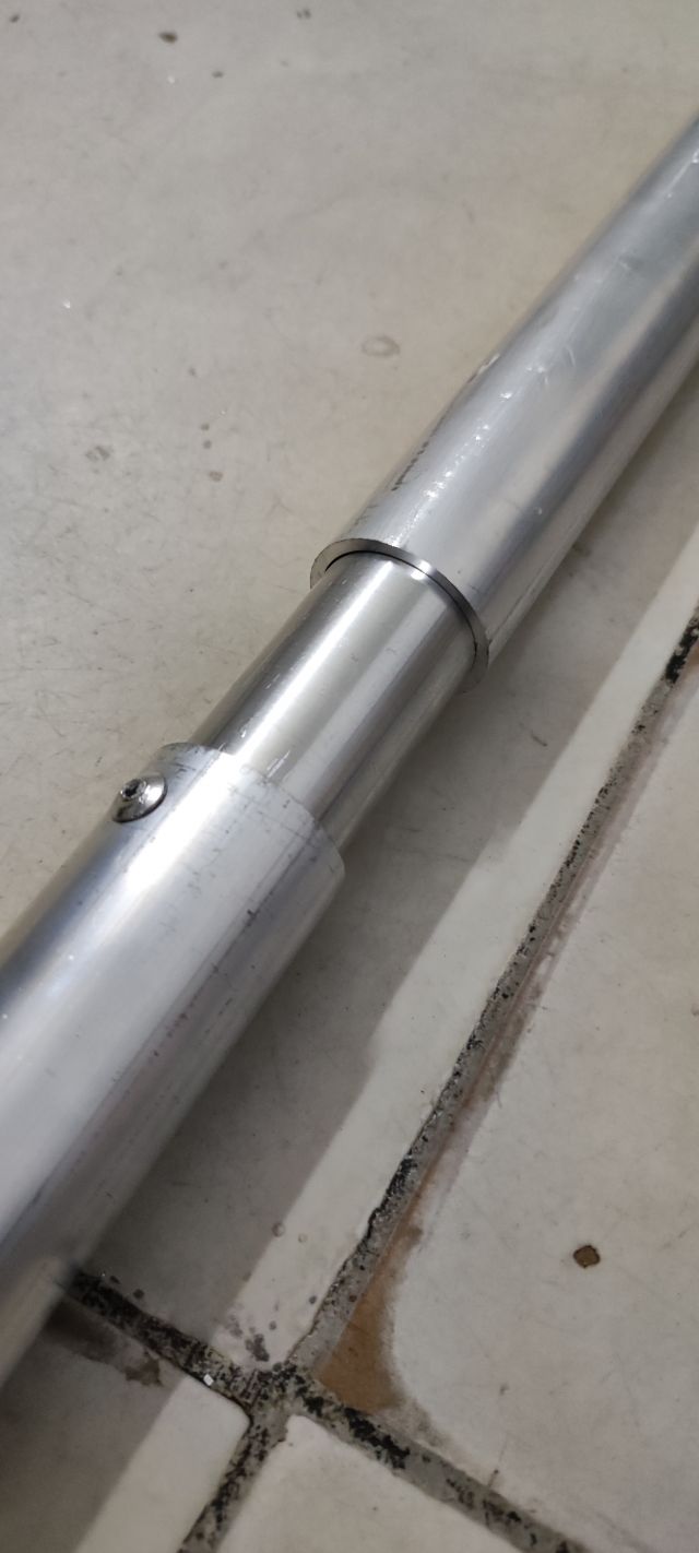

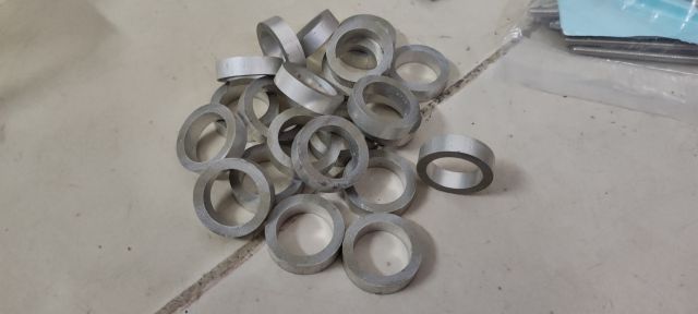

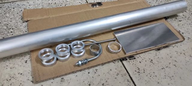

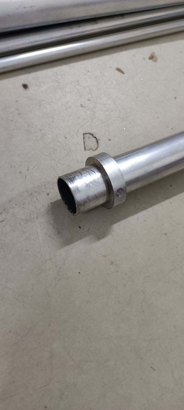

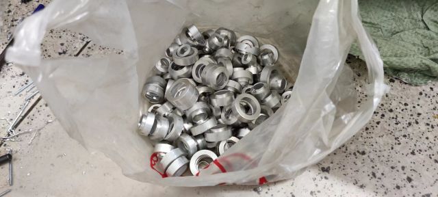

还有那个快调铝圈,那就简单了。切好之后车一下内径,攻牙即可

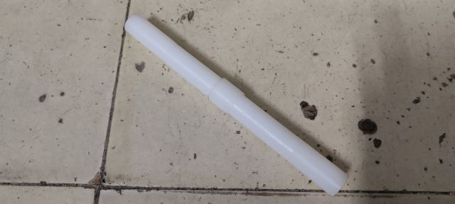

这是有源振子断开处套的尼龙棒,也是自己用车床车出来的

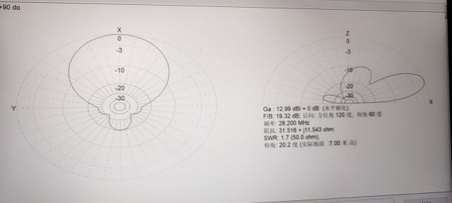

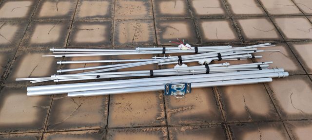

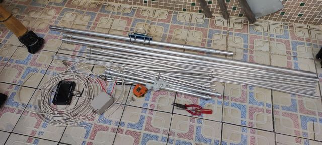

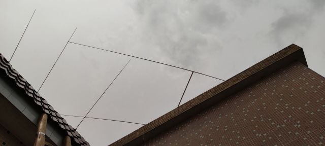

  接着来哈,原版快装使用的铝管是7075铝,这种铝的硬度相当出色。但7075铝的价格贵,而且现在的铝价水涨船高,我并没有选择7075铝制作。还是使用6061铝,这种铝材还行,价格方面适中。这次仿制的八木唯一一点就是由于6061比较软,所以20米全尺寸的下垂度有50cm左右,目前的最大下垂度就是这样,后期再调整铝管之间的配合优化一下。伍佰的八木是单波段全尺寸多单元。使用高波段时,最大振子是用比较细的铝管,这样子随着波段的提高,重量可以继续减轻一些。而我的仿制,直接去掉多出的铝管缩短单边长度,就是说,高波段都是用20米的最大铝管,我这样换起来快点,但是重量就差不了多少。整体来说,做出来肯定比原版的重一点,但是也重不了多少。

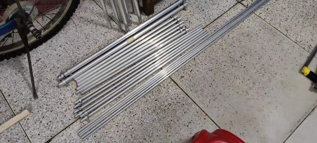

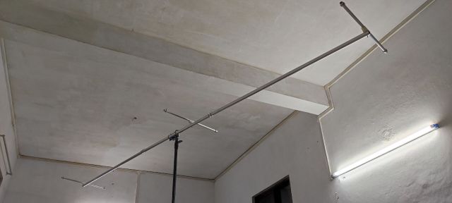

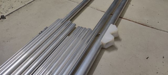

下面是各振子和衔接块装起来的效果
先写着这么多,后面会持续更新

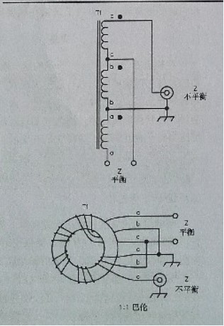

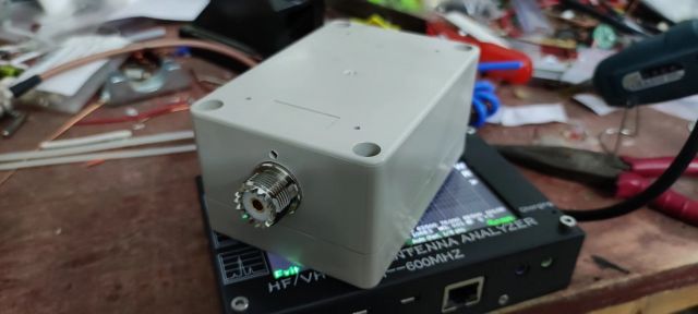

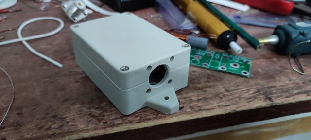

请教一下,有源振子引出是用一个1:1的巴伦吗?谢谢!
离线莫梓键
184
只看该作者 11楼 发表于: 2022-04-19
回 bi1mcz 的帖子
bi1mcz:请教一下,有源振子引出是用一个1:1的巴伦吗?谢谢! (2022-04-19 12:50)
是的,接1:1的巴伦

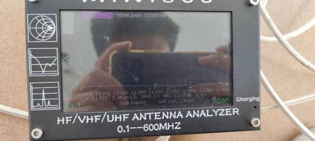

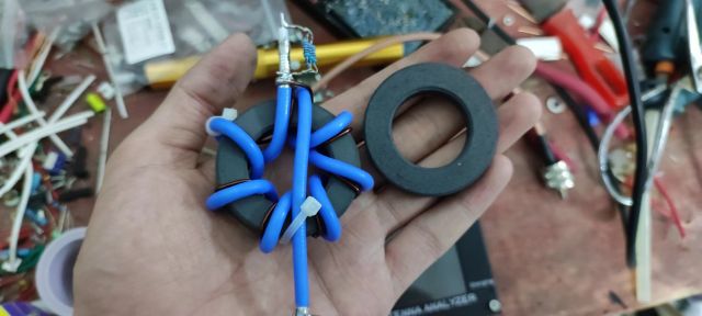

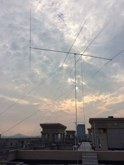

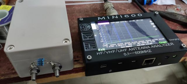

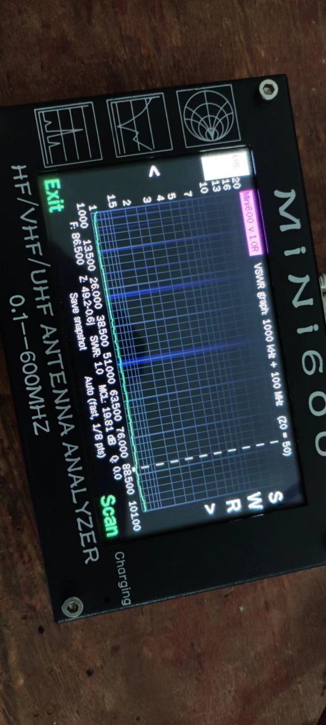

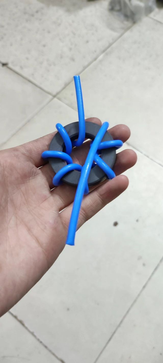

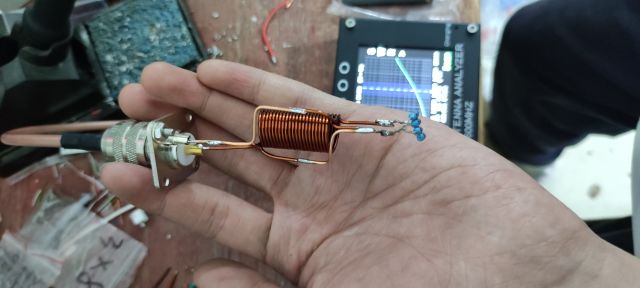

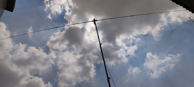

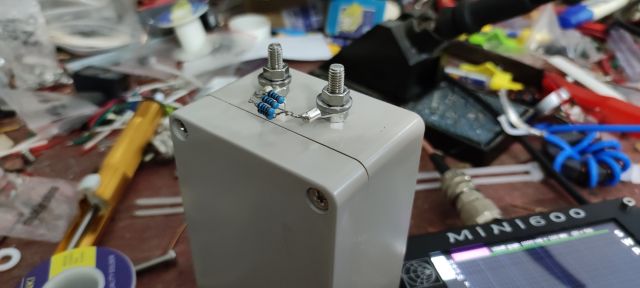

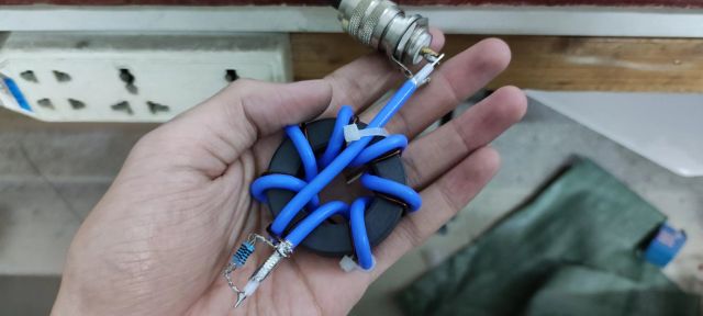

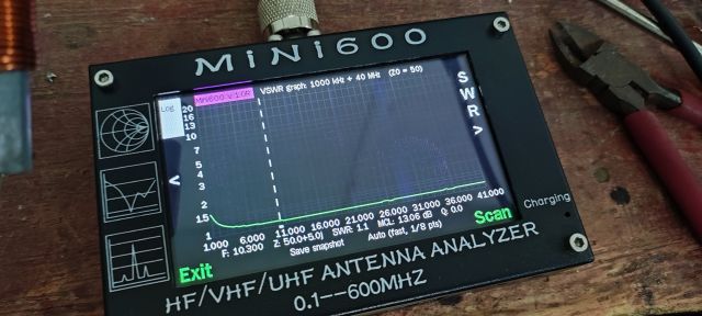

  巴伦部分,巴伦使用一根短波磁棒绕制,三线并绕。一开始绕制出来后分析,短波来看,只有21M以下的驻波满足要求,以上的都不乐观。后来怀疑线绕的不紧密,引出线太长,导致测量出来不准确。重新绕制后,从1-142M左右驻波均在1.5以下。功率承受方面,在自家天台做了一根20米的加感DP,用做这个巴伦测试,连续100wFT8下来,巴伦发热很小。巴伦承受100-200w应该没问题。

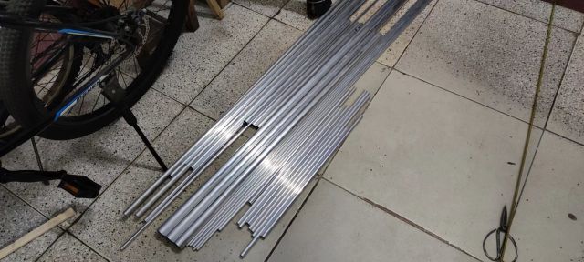

只看该作者 14楼 发表于: 2022-04-20

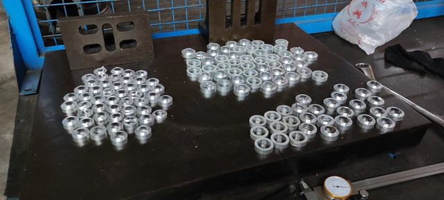

快调铝圈加工中

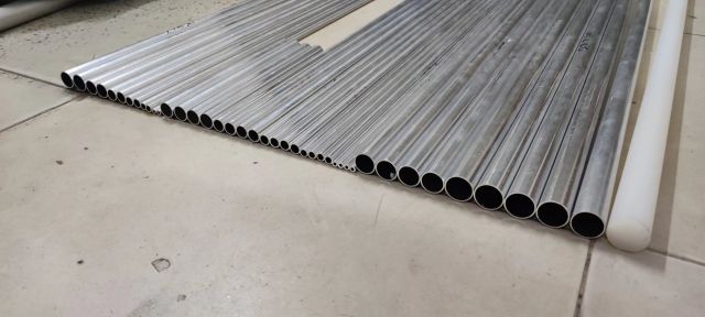

主梁和部分零件

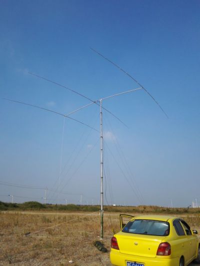

做的不错。实际上没必要用7075,因为那东西现在没厂可以生产天线配套的管子,我定货的厂也已经倒闭了,淘宝上也买不到,巴仑有点遗憾,快装的目标就是大功率,上环吧,尺寸这个东西没必要完全按快装,因为那个配管相当的细,你用6061管后会变粗,长度上会有缩减,而且我定制的铝管是1.5米长,主梁都按这个的倍数,淘宝上找的管子出厂是2.5米左右的,所以你看OB的管子会是在1.15米,套进的0.1算处就是2.5的一半。按2.5的基数去买会便宜。单波段八木,不会搞软件我可以帮你算,我实在是没时间和没精力搞,以后也只会搞大八木,前提是那十八亩地上塔和天线先种出来。

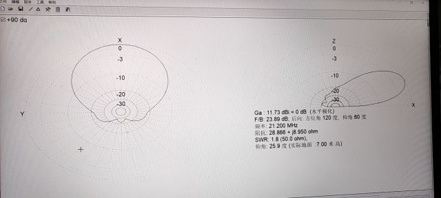

管子直径和长度增减关系……仿真我都是按-1的半径参数来仿,实际的效果不知和仿真相差多大
