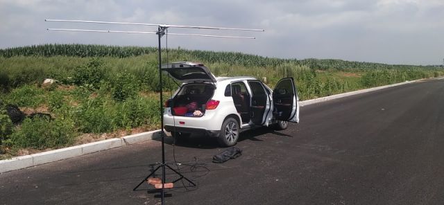

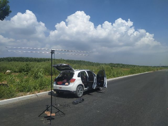

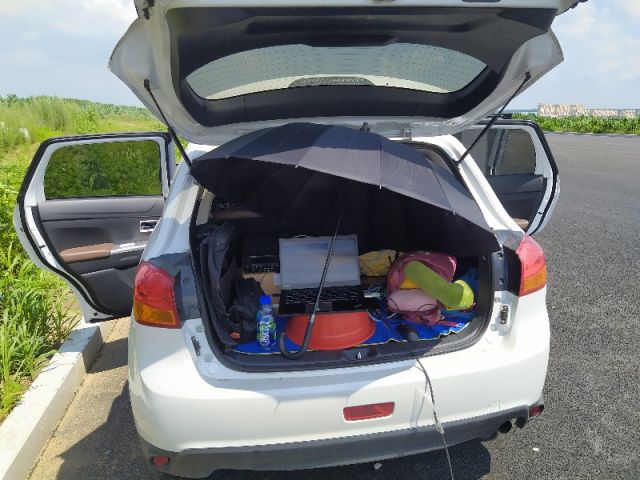

PN24部分
10点钟左右,到达PN24,位于卡伦镇的小河旁。停车的位置是一条断头柏油路,因此也不必担心会有人不时过来打扰。下车架起HB9CV,连接电池和万用表,打开电脑,即可开工。一开始对于传播没有什么信心,于是还是采取先FT8来个开门红的方式。HB9CV相对于家里使用的GP天线指向性确实有了很大的提高,以前不太好叫的台现在稍微旋转一下天线都可以叫得到。叫了叫感觉传播还不错,又听了听波段低端发现SSB和CW都很响亮,于是干脆插上手咪开始SSB。这一决定立竿见影。在6m上SSB呼叫所带来的JA pile-up是滚雪球式的,而且非常巨大。大到了我甚至需要分区呼叫的程度。30分钟做了大概36个QSO,主要受拖累的因素是有些电台不知道Grid Locator是何物,需要用日语跟他解释有些时候还解释不通(有给我报爱知县xx市的、有给我报JCC-xxxx的,还有报JCG-xxxx的……)。不过大部分电台在听到我主动报PN24之后都能够直接回复59+locator。这种HAM基础素质是我们值得学习的。
长春今天气温为30+℃,在空无一物的柏油路上温度更是飙升。虽然电池的电量大概还有三分之一,我还是决定收工回家。在PN24网格共完成QSO 64个 网格系数21个

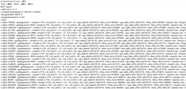

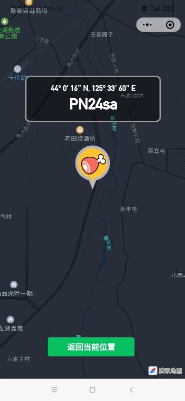

补几张图 最后一张图是由BG6LH开发的微信小程序“火腿网格” 在此对他表示感谢!

怎么证明你的网格变化了?

FT8自带网格,SSB的话信号报告这样交换
“you are 59 PN24 59 PN24から送りします”
