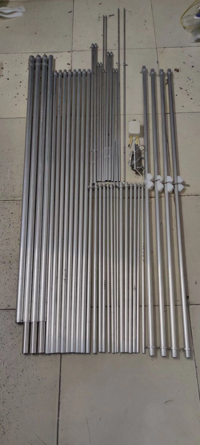

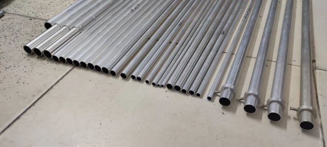

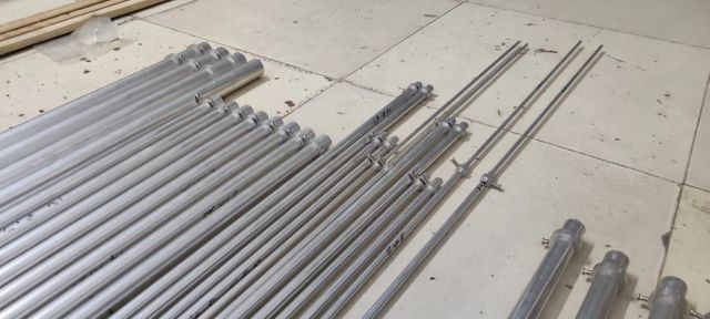

主梁加工完成,还剩下振子部分

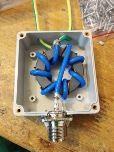

谢谢伍佰,求磁环规格和绕制方法,下面的图是我从你的帖子里找的,是三线绕制吗?

是这种,实际上这就是一个三线巴仑,只不过其中二线改成了馈线,反向那个线还是漆包线,这个巴仑可以用NXO100-400的磁环,带宽也非常大,1.5-200MH,我测出来的数据,差损是多少我没不测出来过,可能方法不对,你可以试试,功率也相当大,我这正常用的功率是4KW

你是用多大的磁环

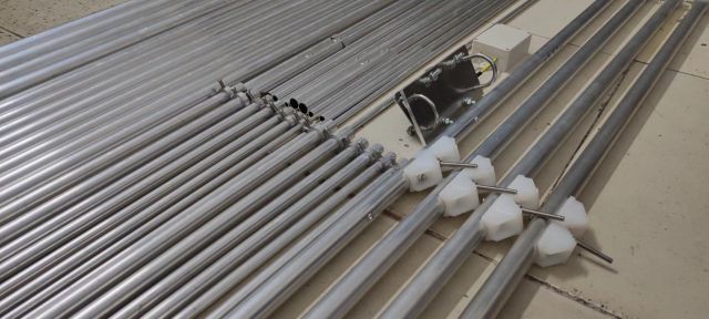

整体完工

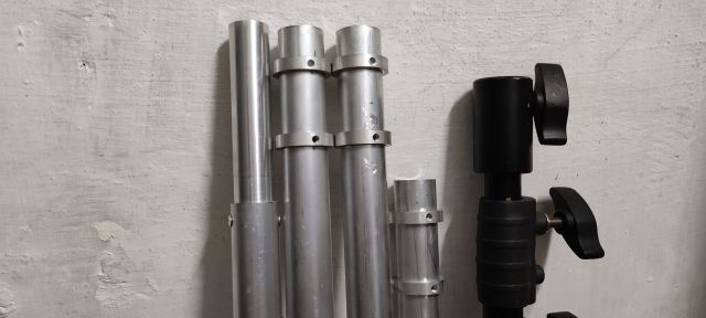

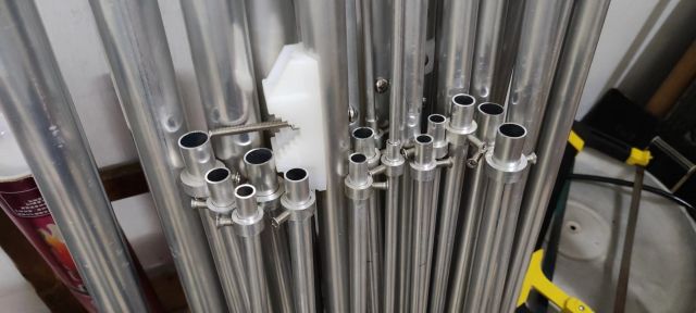

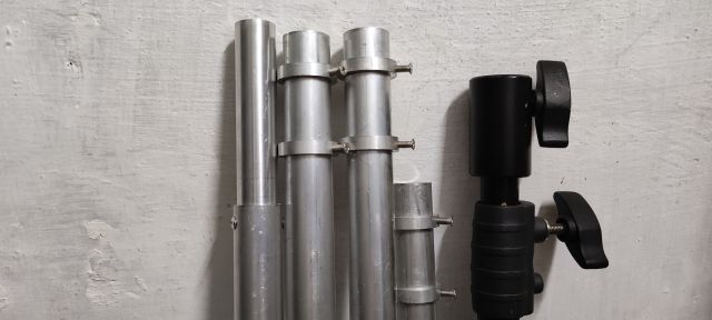

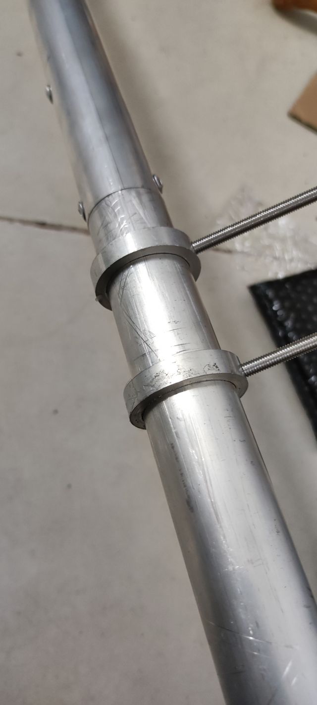

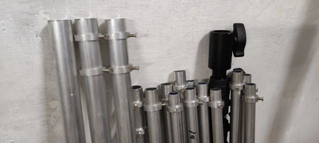

在某宝找到那个环,名字叫“止退环”,可以是铝材质的

BD8CS:在某宝找到那个环,名字叫“止退环”,可以是铝材质的 (2022-04-28 09:52)
但是尺寸没有合适的

回 BD8CS 的帖子
这环是干啥的?除了避孕都可说

回 曾经拥有 的帖子
曾经拥有:
这环是干啥的?除了避孕都可说
海哥,那个是用来固定八木天线振子用的,特别是快装,也便于调试。。。不过好像你之前有快装啊

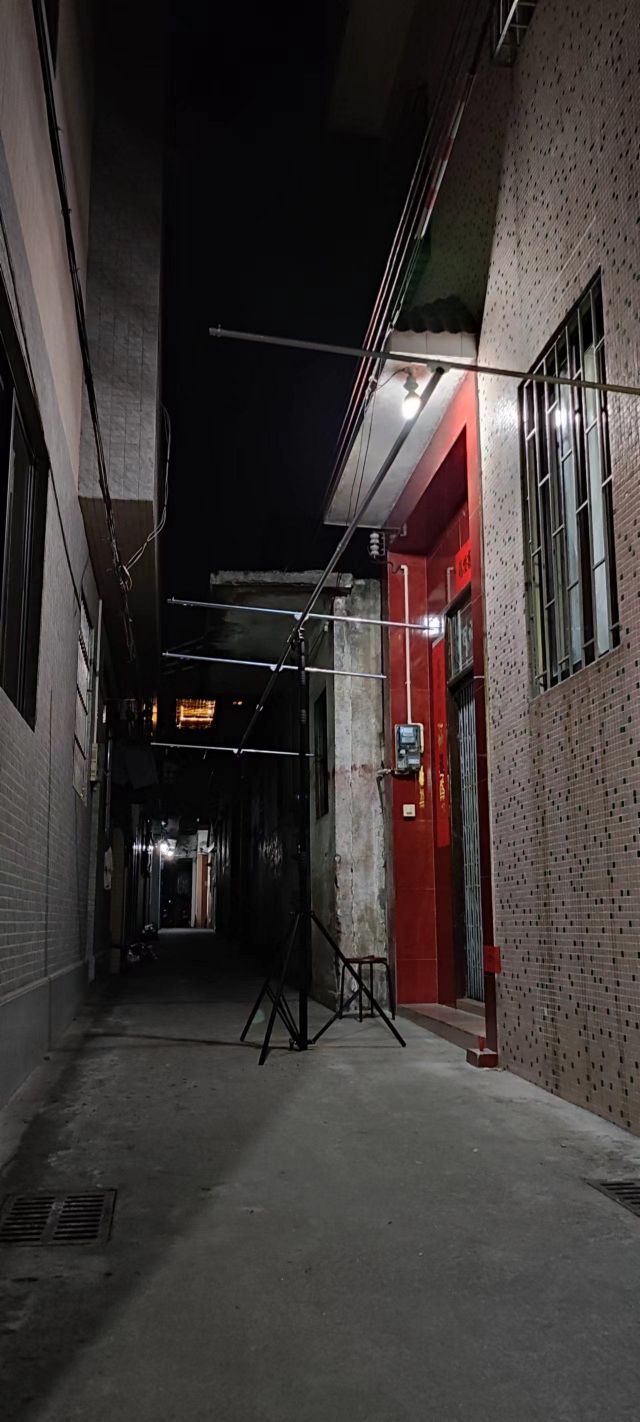

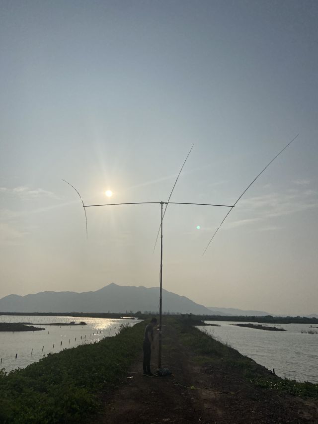

估计得有一段时间才能更新了,这副制作的成本都是零花钱里抽的,后来因为一些原因(俗称资金紧缺),所以整一套转了给本地的火腿,后来他又转让了其他人。现在只能等下个月再来干一副。接下来会继续更新巴伦部分,将承受功率提上去。下面是我自己架起来的效果和朋友搞起来的效果
