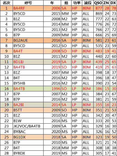

统计至2020年的历年CQWW CW 80米波段的成绩,包括多人组的80米波段

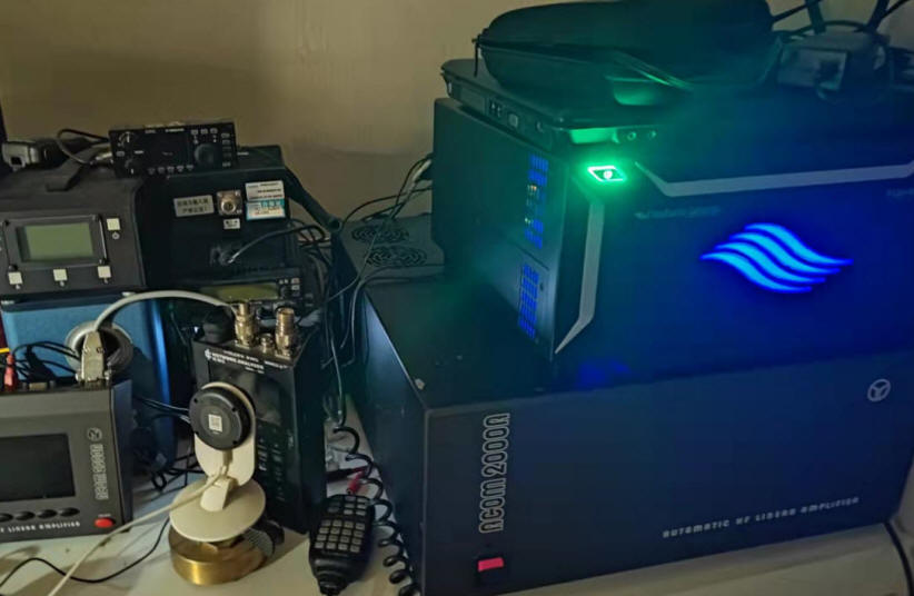

家里所有的电台设备被堆放到一个角落(夜景模式)

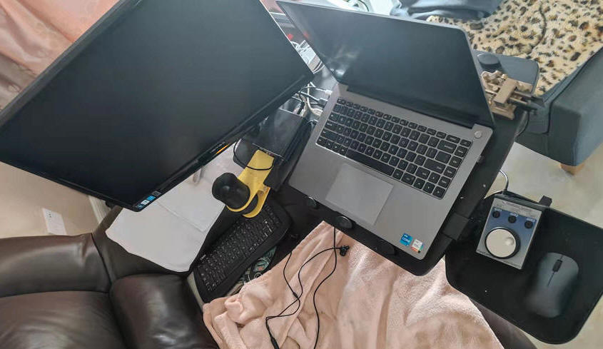

白天补拍的客厅“休闲远程”操作台
