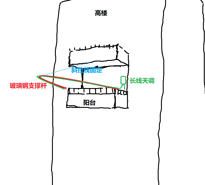

用支大棚的玻璃钢纤维杆,做支撑,在阳台外做一个水平半环型的长线天线,会有效果吗?

我现在就这个形状,1mm的7.2米铜线。3.5Mhz-50mhz都能用。
地网是,10米,3.5米 4米各一根。
在7MHz,用10W2000公理以内没问题。21MHz上通9区,4区很轻松。
[ 此帖被BG2IBE在2023-01-03 14:43重新编辑 ]

跟您的楼层高度也有很大关系呀,低楼层,仰角真的小不起来~

楼主描述的是一款20m LOOP天线,环天线是一个闭合的环路。
国外用20m (也有15m波段)全波长LOOP(1005/F "英尺"),外加ATU应用于40-10m波段的成功案例很多
ATU调谐范围够宽,天调输入端最好直接接一个用电缆绕制的1:1Choke巴伦;
ATU调谐范围不够(有的频段调谐不下来),就在自动天调输出端直接接一个1:4巴伦。有个巴伦的接入,作用和效果要明显
例如:周长43m长的三角形LOOP想要工作在40-10m都是要用到1:4巴伦的,且不用任何天调!
真正的LOOP天线是不需要接任何射频地网,或直流地的!喜欢接地的,您可以把室内的电台,电源做一个良好的、公共直流地。
此外,室外型天调一定要舍得用于天线根部,不能放在室内。否则同轴电缆成为天线的一部分,会引起RFI,同时信噪比、发射效果劣化!
其实LOOP天线FEILD DAY户外应急使用的好天线。一个树木(制高点)、两个地钉就能打造一副高效LOOP;多波段使用不过多一个ATU。
推荐LOOP天线因为:一、效率高于同高度偶极天线;二、只要改变馈电点,天线的极化就可以随意改变;三,不需要任何射频地网。因为垂直天线,长线天线,真正要想高效率,其地网比天线还复杂!四、LOOP天线信噪比非常好,环境适应性好;五、LOOP选材、架设调试容易,快捷高效。
