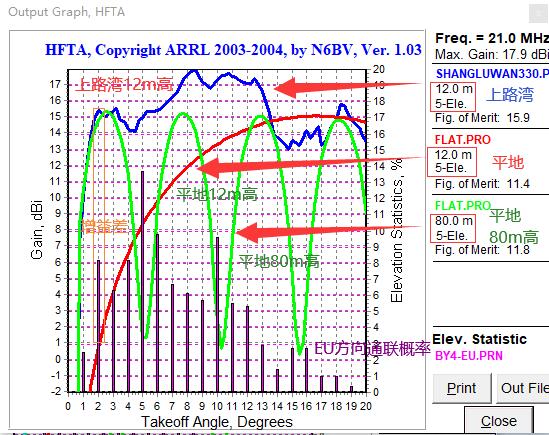

15m波段的分析

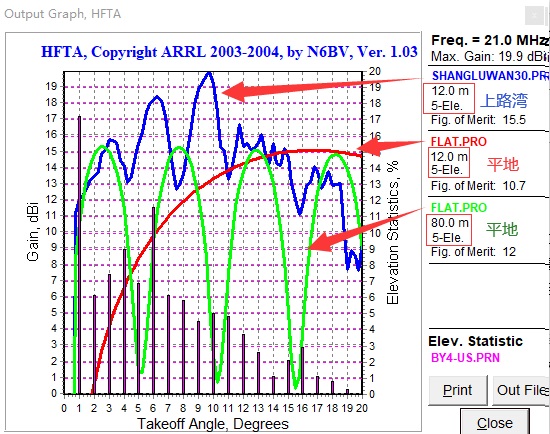

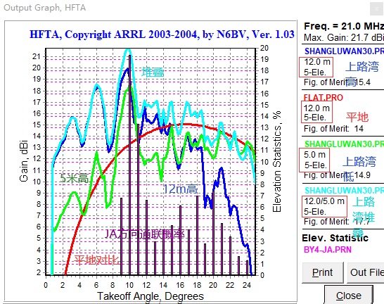

15米波段和10米非常类似,分析方法和天线选择也类似,和18楼一样,HFTA分析的图片为了节省图片和便于对比,多条曲线放在同一个图内,需要仔细看图,我后续的分析尽量用统一的风格,欧洲和北美方向分析时,给出三条曲线,分别是蓝色的上路湾地形12m高架设,比较接近野外架设天线情况的红色平地12m高架设,适合高楼架设的绿色曲线主要是用于说明没有了山势帮助后,需要多高才能做到低仰角和上路湾地形类似的结果。日本方向分析时主要是针对上路湾的特别考虑,给出四条曲线,湖蓝色的12m/5m堆叠效果,蓝色的12m主力天线效果,绿色的5m高度固定日本方向效果,保留了欧洲北美方向一样的红色曲线——用于对比12米高主力天线放在平地上的效果。中文备注会也会逐步减少,曲线的意义在右边的方框里都有显示。
15m欧洲方向各仰角增益
15m欧洲方向的QSO仰角统计分布都小于20°,其中2-12°相对重要,蓝色代表的上路湾用12米高5单元的能覆盖2-20°的主要分布,主要覆盖区域超过15dbi,局部高达18dbi,就算是1°也有9dbi,次要部分也超过13dbi,可以放心使用;和10m一样,如果没有山势的借力,需要80米高才能使低仰角得到类似效果,也要增加堆叠以覆盖仰角凹陷,见绿色曲线所示;红色曲线代表到了平地上,低于10°效果逐步降低,低仰角的部分和上路湾有天壤之别。有人会问,假设用同样高dipole回怎么样?答案是曲线形状是类似的,只是增益向下平移5-6db左右。不过不要误解,不是说一定要超过多少dbi才能通联,如果噪声够低,低于0dbi的也是能听到的,而发射上是少了相应db数,例如上图2°仰角的通联中,平地和上路湾15米高相比低了14db,对应20多倍功率,在上路湾用100w发射,和平地同样天线用1500多w发射对方听到的信号是一样的。
15m北美方向各仰角增益
北美方向30°角是上路湾的最佳地形,低仰角覆盖尤其轻松,尤其是这里需要的1°仰角,用5单元12m高架设能超过10dbi,到6°仰角时达到18dbi,最高值10°仰角时达到了20dbi,覆盖全部需求;相对平地而言,15°以下逐步拉开差距,甚至比10m时优势更大,说明平地波段越低,越需要高度;同样的城市孤立高楼才能像绿色曲线那样保证低仰角能力,而高楼无法架设堆叠去解决绿色曲线凹陷问题,这里说明一下,除非周围开阔,才能参考上面红色和绿色的结果,真正城市里地形过于复杂,很难描述,我做过当时在余姚城市地形的模拟,效果比这个flat要差一些。通联方向上的缓坡逐步下降是最好的,上路湾的欧洲方向有起伏山头,效果比北美差不少,在低波段的分析上我们将见到。

日本方向的越距问题比10米波段好,所需的通联仰角覆盖大约是9-24°,其中主力天线(蓝色部分)能覆盖主要通联部分,通联密度最高的10、11°增益可达20dbi(用堆叠能到22dbi),19°以上的次要通联部分增益急剧下降,因此用一条5米高的天线(绿色部分)做补充是需要的,如果采用5单元天线也能超13dbi,一旦主天线朝向JA方向,堆叠使用效果略好,但不明显。在这个使用场景下,平地12m高相同天线(红色)和山上差不多,反而是山上为了覆盖近距离,还要多一副天线,增加了甜蜜的烦恼。

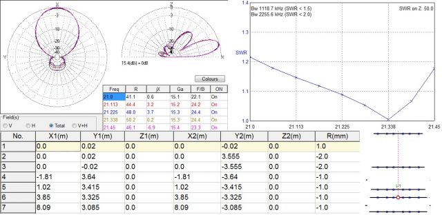

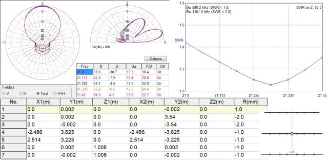

15m 主力天线的选择,和10m一样也准备了两个方案,采用10米主梁五单元材料
原有设计,使用的是CL15的铝管,经过优化后各方面性能都比较平衡
不用发夹匹配的owa设计,增益和前后比相比第一方案略有降低,但驻波比相对好一点,工作稳定性可能更好,新装天线准备采用此方案

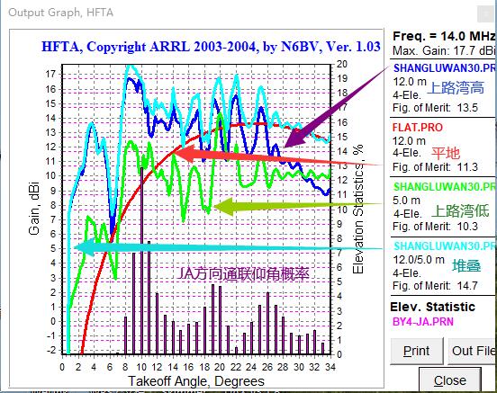

15m 堆叠针对JA方向的天线选择,1) 直接拷贝主力天线,首选方案
2)6米主梁3单元设计,该设计基于12m高度计算,增益比主力天线低,因为对JA不需要太强,波瓣宽一点可以减少旋转的几率,在5m使用的时候基本不用变化,可以略调整发夹的长度。这副天线原设计目的是15m inband天线,这里作为堆叠下天线的备份。

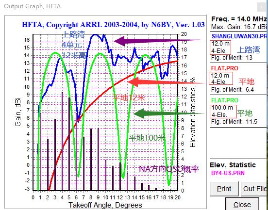

20m波段分析
到了20m波段情况有点变化,在国内,很多地方的20m噪声已经比较大了,包括上路湾在内,用简单的直立天线20m的噪声会到-110dbm,这种情况下,接收已经不是增益的问题了,假设一般接收机的灵敏度可以到-125dbm,即使天线是负10多db的增益,接收机的增益仍然足够放大信号,再大的输入也只能把噪声本地提高,这只能降低接收机的实际动态,没有太大意义,40m以及以下波段的噪声已经不用纠结,可以把发射和接收天线分开处理,而20m波段处于不太稳定的状态,也会有噪声相对比较好的状态,因此权衡再三,还是决定走传统老路,采用收发共用天线的方案,在低波段分析中会顺便谈到20m波段使用接收天线的可能性,这些实验留到今后再处理吧。

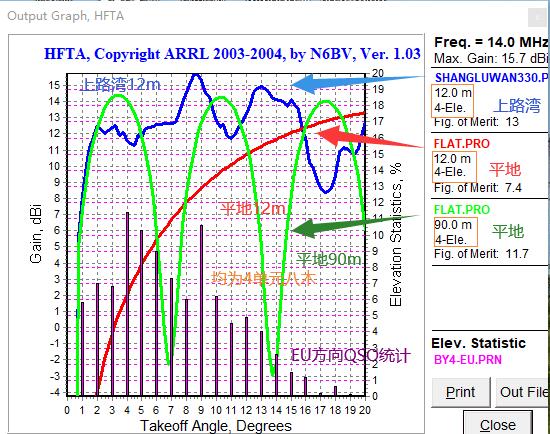

到了20m波段,天线已经开始变大了,考虑到安装工作量,天线的主梁不便加长,所以采用4单元设计为主,天线的高度也被不容许超过12m太多,在10m和15m波段,12m高度和1个波长比较接近,天线性能是比较好保证的,同样的高度在20m上只是略超过半波长,属于可用,但会明显打折扣的状态,关于高度的讨论我准备放到低波段讨论,这里就按我们能做到的实际情况来处理。
20m欧洲方向各仰角增益
欧洲方向的通联概率统计表明仰角范围是1-18°,代表上路湾4单元12米高主力天线的蓝色曲线和概率统计的匹配度较好,大约在12dbi以上,由于上面说到的条件限制,增益不如高波段,但下降不算太多,1°仰角增益是6dbi,相对两个高波段普遍下降了3db,对发射来讲相当于损失了一半的功率,对接收来讲由于本地噪声不算低,这个增益有多余,只是为了抗击噪声,天线设计的取舍会和高波段有所区别。另外两条对比曲线就不展开了,红色仍是12米平地,绿色曲线已经是90米等效高度了,相当于30层楼,各位看官可以自己分析。
20m北美方向各仰角增益
对北美方向仰角范围需求和欧洲差不多,但重心更偏向于低仰角,代表上路湾的蓝色曲线匹配度并不理想,在6°的时候有个凹陷,这时的增益和1°接近,都是7dbi,只能说够用,但有遗憾。20米历史上的成绩相对15米和40米来讲也差一点,低仰角的优势不够,也代表了在MUF的临界点时,电离层入射角不能更低,使我们利用传播边缘的时间缩短了,按以往经验,在低仰角有明显优势的波段,能比平地普通条件的台,多1小时以上的边缘时间,也就是说传播会早开1小时,晚关1小时,非常可观的数字,然而我们在20m波段上这个优势很有限,且噪声的增大使得QSO速率也受到明显影响。
20m日本方向各仰角增益
随着频率的降低,近距离通联需要的仰角也逐步抬高,对日本的仰角从8°一直到33°,是个很大的范围,这时候对于我们架设不够高的情景来讲反而是好事,主力天线就足以覆盖这些近距离传播了,QSO概率最高的部分,也正好是主力天线增益最大的地方,28°仰角以上才略有下降,用低架天线去补足的必要性和效果都有限,但我们任然需要这副低架的天线,用于快速切换方向,20米和40m的欧洲北美同时开通的时间都比较长,即使是只对欧洲时,日本的QSO还是经常出现,为此,这副5m高的低架天线的作用主要是作为第二方向使用,而针对北美方向为主时可以一直使用堆叠,效果不算明显,但还是有用的。遗憾的事情是6°仰角的凹陷仍然无法解决,留作以后继续思考(其实最简单的思路就是增加高度,只是条件限制不允许做到)。

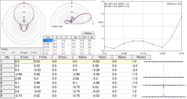

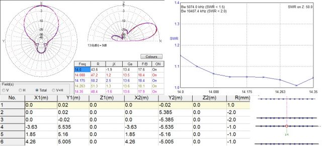

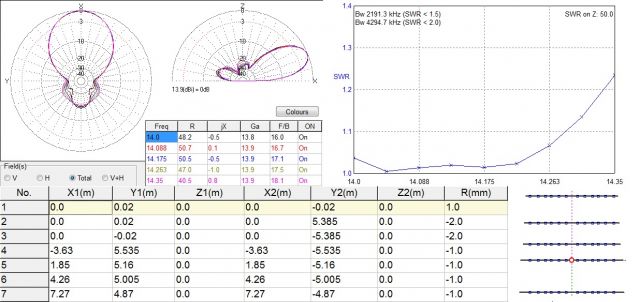

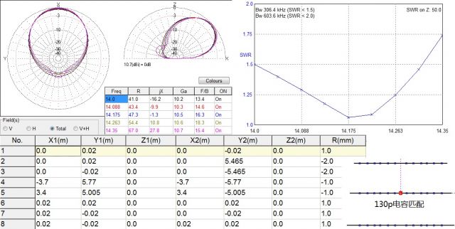

20米主力天线12米高度4单元设计,同样有两个方案,CL20和OWA设计,因为对比增益和水平波瓣宽度比高波段差而不死心,还做了一个13米主梁的5单元OWA设计,供有条件使用ham参考。在20m波段上的优化、取舍和10m、15m有明显区别,考虑到上路湾的噪声主要是前向噪声,尤其是西北面来自宁波市和横溪镇的噪音非常大,最高噪声和最低噪声方向相差多达10dbm的读数,通联方向的噪声无法通过前后比和前旁比去解决,只有尽量压窄前向水平波瓣宽度度,能降一点是一点,矛盾的是20m天线的高度和主梁都不允许设计出优秀的窄波瓣,下面给出的设计中我只能尽量倾向于这个思想,但做不到想要达到的效果,这也是我一直纠结于用不用接收天线的原因。
1)CL20改进版天线数据:
这是原来的天线,进一步平衡了参数
2)类OWA的4单元10米主梁12米高架设条件版的天线数据:
和1类似,但去掉了发夹,参数和1也差不多,可作为主力天线。
3)5单元13米主梁12米高的OWA版天线数据
这是提高了增益,降低了前后比,改善前向波瓣的长主梁设计,虽然我们架设可能有困难,但梦想还是要有的,所以同样给出设计。
4)3单元5米高架设的天线数据:
堆叠下天线采用7.2m主梁3单元设计5米高度的低架天线,为了平衡参数,用了电容匹配,高度升高后数据会变好,但对于日本方向来讲够了,当然考虑到性能优先的话我还是倾向于用主力天线低架。

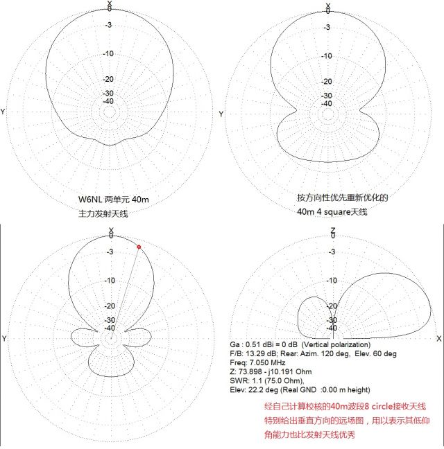

40m波段分析
到了40m波段,大家的问题都多起来了,首先是高度问题,通常来讲需要做到半波长多一点,和上述的20m情况类似,会有一个可接受的结果,第二个问题是噪声成倍增大,需要接收天线吗?第三是天线选型问题,3单元全尺寸已经是很大的天线了,架设会产生困难,尤其是上路湾这种吊车上不了的地方,更加头痛。

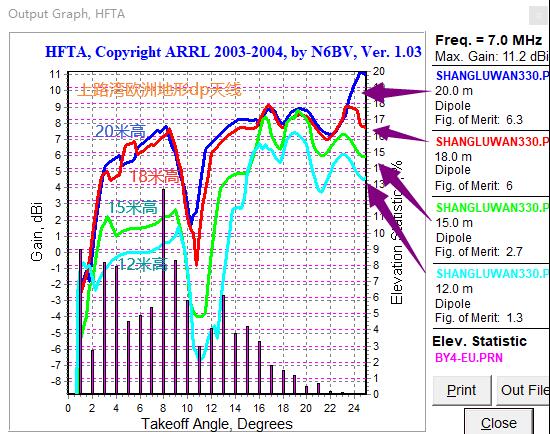

对于这个波段的分析我准备先从高度入手,确定一个最小高度:
在这个对比中,统一采用简单的DP天线,分别计算其在上路湾欧洲地形下架设高度为12米(湖蓝)、15米(绿)、18米(红)、20米(蓝)的情况,从上图可见,12米、15米和18米、20米间存在一个明显的跳跃,18米和20米则区别不大,因此我继续寻找突变点,发现到16米是跳跃点,因此决定采用16米高度架设,关于这点,我以前也没有想到,1米的差别有这么明显,做高度分析还真的有必要。
选择天线的对比考虑

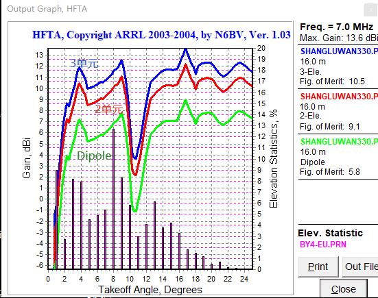

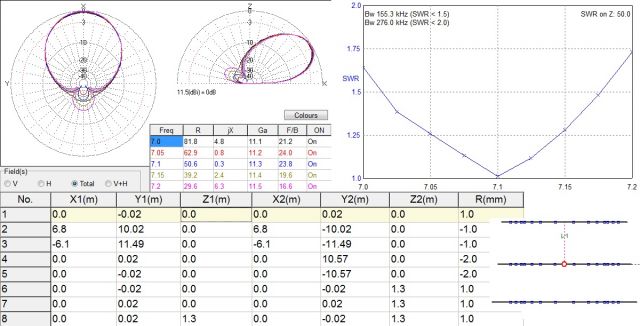

在确定了我们的最小高度之后,就要开始比较各类天线了,曾经计算过好几种类型的40米天线,最早的4单元倒V线八木,后来改成水平4单元线八木,还上过三单元全尺寸的八木,按目前规划,线天线的方案虽然效果已经被证明没问题,但架设和维护工作量实在很大,三单元八木我设计了两付,一副10米主梁,另一幅13米主梁,尤其是13米的性能还是不错的,但是从目前施工能力来讲,3单元全尺寸八木最高只能架设到11、12米,从高度选择分析这段来看,性能下降太多,最终只能选择W6NL的2单元moxon方案,主梁7.3米,整体架设难度低于20米4单元八木,至于能不能到16米,还需要讨论。从上图来看,三单元和二单元的差距不算大,尤其是moxon设计,其实际增益和三单元全尺寸是接近的,经过优化平衡,还能用于全波段,这对于固定架设的天下来讲很重要。顺便说一下另外两个备选方案,一个是高架的dp,当dp高度超过20米后,其实效果一点不比现在的16米高度的八木差,而且我们40米有单独接收方案,从发射考虑,dp或更高一点的倒V天线都是可以采用的,不过山上要搞超过20米的杆子也不那么容易,此方案只能做最后的备选,另一方案是缩短型2单元或3单元八木天线,经过计算,缩短天线的性能带宽和驻波带宽都存在一定问题,增益也比现有moxon方案略低,在考虑发射为主的时候,没有任何可取之处(虽然容易架设,但SSB、CW时要单独调整),因此否决。

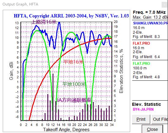

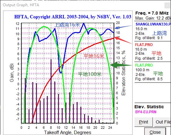

40m波段欧洲方向各仰角增益对比
选定了2单元moxon16米高度架设后,接下来就可以做一些常规分析了。40m欧洲方向的通联仰角需要从1°-21°,上图代表上路湾的蓝色曲线,能做到4-10°和14-22°约10dbi,所需的1°增加降为0dbi,这是高度所决定的,目前无法解决,在11°左右也有个低到2dbi的凹陷,和20m北美方向的形状有点像,这和地形有关,应该有一个高度是可以避免的,但这个高度有可能是无法做到的,所有在此先放一放。要达到同样的效果,平地上需要100米高(绿色),所以对此暂时不能做更高要求了。
40m波段北美方向各仰角增益对比
到了低波段,北美方向的表现虽然和更高的波段比也是有遗憾的,但在通联需要覆盖的1-24°范围,大部分区域仍能超过8dbi,好的角度能到13dbi,平均约10dbi,没有高塔的劣势基本上被地势补上了,尤其是1°仰角上还能保持有5dbi的增益,这对低波段来讲非常难得,这效果平地上几乎无法做到(见绿色的平地100米曲线),我们应该感到满意。其实就比赛而言,我们并不是在比较绝对数字的差别,而是相对于其他台的差别,40m只要到达远方的信号,能达到DX所在地的平均水平(因为包括欧美在内的大多数台,40米以下天线形式和高度都是不够好的,信号未必很强),就能立足摆摊并被扫描到,这是一个重要的转折点,超过这个点,就基本上是够用了。
40m波段日本方向各仰角增益对比
40m的日本方向几乎不需要讨论,天线高度决定了主力天线单独就能覆盖,不需要堆叠,整个曲线(蓝色:上路湾)从4°仰角以后就基本没有遗憾,覆盖日本是小菜。唯一的难点是半夜前后有一段EU和NA重叠的传播,发射天线是兼顾不了两个方向,BJT 2300 前重点做NA,之后重点做EU,其他的困惑靠接收去弥补吧。

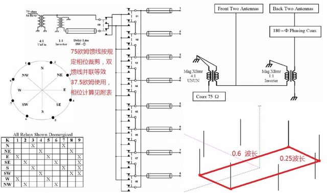

到了40m波段,我们不得不讨论接收天线了,40m的噪声绝对超过了-100dbm,搞不好还要比-90dbm还差,这个时候想提高信噪比,只有提高天线的RDF,所谓方向性系数了,关于这个RDF,它对天线的方向性描述要比看增益和前后比更准确,它是天线最大增益和所有其他方向增益的平均值的比值,假设噪声来自四面八方,最大增益方向对准信号,RDF的描述已经很接近信噪比的概念了,但由于我采用的软件没有这个参数的输出,我只能凭国外资料的说明和自己肉眼去做这个平均(我们常见的EZNEC软件能计算平均增益)。由于作为接收天线,我们基本上是不需要考虑增益的,就像上面说到的40m本底噪音,即使是-20dbi的天线,噪音仍然会被接收机放大太多,我们有时候为了提高动态还要开ATT,完全没有必要在天线增益上动脑筋。低波段的噪音很大部分是来自很远的地方,当然本地城市噪音有可能更大,因此选RDF参数好的天线,尤其是前向波瓣很窄的那种,是很适合的。除非你没有办法架设比发射天线RDF好的接收天线,否则在高噪声的环境下,应该优先考虑接收天线。
借用国外ham的图片,可以看出简单发射天线和RDF好的接收天线对信噪比的影响

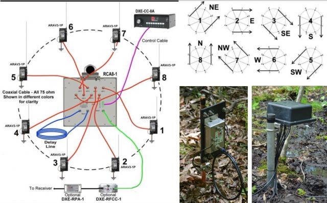

接下来我们看一下,选用什么样的接收天线,大家可以参考一下这里https://www.contestuniversity.com/wp-content/uploads/2018/05/6.-W3LPL-Easy-to-Build-Low-Band-Receiving-Antennas-for-small-and-large-lots-2018.pdf,小型接收天线的RDF大约是4-9db,包括小环、小直立、FLAG、K9AY、SAL、2单元的直立阵列、短beverage等等,这些天线是无法和八木天线比的(在后续160m波段分析中会展开说明),如果发射用了两单元八木或4SQ,对接收有帮助的选择不太多,其中长beverage会有效,对40米波段来讲,100-160m长的beverage应该就明显超出发射天线的接收能力了,但是beverage要覆盖很多方向有点难,另外三单元前后一列排开的直立阵列,效果也不错,但选方向困难。因此我决定采用一个效果能到5单元八木RDF水平的接收天线——8 circle(8环阵接收天线),在这篇里天线的重点放在8 circle上:

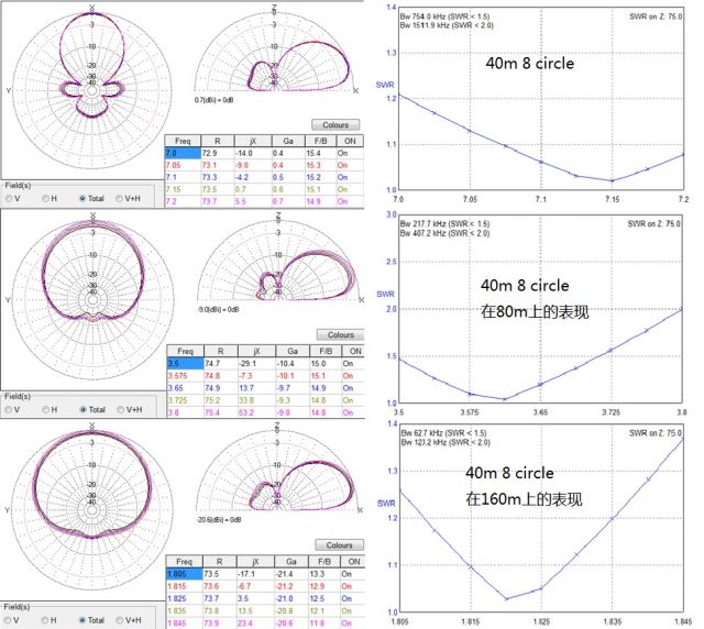

上图左上方是选定的2单元moxon发射天线,右上方是我专门为40m 更好的RDF优化的4SQ天线,下面是我们准备采用的8 circle接收天线,它是主角,所以给出了水平和远场的分布图,如果有条件架设,几乎是低波段的最优选择,大家如果把它和4单元的20m八木对比一下,方向性也是明显超出的,因此,我甚至想在20m上也采用这个方案,因为这个天线可以自由切换8个方向,在方向上是基本无缝衔接的,切换速度也够快,在我们的竞赛策略里,会安排inband同波段辅助,使用了高性能接收天线之后,就可以省去一副或多副inband天线,对于20m噪声也很大的上路湾来讲,这也是一个很有吸引力的方案。(上路湾应用场景:使用高性能接收天线后,可采用主辅电台用一副发射天线一个功放,主辅任何时候都用接收天线收听,FLEX 6600设置FDX全双工打开)
8 circle可以兼顾3个倍程的频率使用,在只有一副8 cirlce的时候,按照40m设计,在80和160波段上降低性能使用。在40m 8 circle积累足够的使用经验后,考虑另装80m 8 circle用于80/160m,如果80m和160m同时工作,也可以把40m 8 circle用于80m,而80m 8 circle用于160m,有利于兼顾性能并独立控制方向。
  • 40m上RDF约为3单元八木的接收水平,对前向噪声控制来讲,可以达到5单元八木水平,可以不安装40m辅助发射天线。
  • 80m上RDF约为4SQ和超过2单元八木的接收水平,对前向噪声控制,可以达到3单元八木水平,发射可以只用简单天线。
  • 160m上RDF超过简单接收天线水平, 8 circle即使不是在最优频率上使用,效果仍然可以超过一般接收天线,考虑到160m安装场地过大,今后也没有机会使用专门的160m 8 circle。
8 cirlce是有成品卖的,详情可以参考:“http://static.dxengineering.com/global/images/instructions/dxe-rca8b-sys-4p-rev3.pdf 。如果单波段使用,可以用简单的缩短设计的直立天线,如果多波段使用,目前比较便捷的解决方案是采用有源接收天线,因为有源天线可以有固定的端口阻抗,8 circle系统全部都是75欧姆设计,而且波瓣形状对阻抗很敏感,采用简单的直立天线做多个阻抗匹配反而很麻烦。有源天线的制作网上有很多参考资料,如果想做更隐蔽点,甚至可以采用MINI WHIP这类小盒子天线。天线的移相和方向切换原理很简单,甚至比4SQ的移相简单。

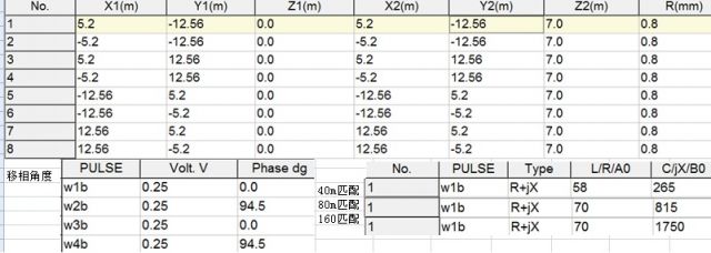

上图中红色的方框表达的是一个方向使用时用到8个天线单元中的4个,其中短边四分之一波长,是辐射方向,前后移相馈电,长边大约是0.6波长,长边左右两个单元是同相馈电,整个圆的直径约为0.65波长,对于40m波长来讲直径约为27米,直径减小问题不大,直径增加旁瓣会放大,我们设计是采用最高频率比较合适,比如按照40m的7.2兆去设计,通常不会有问题。对于80m来讲天线的占地直径约50多米,山上可能有点困难,上到160m波段的100米就没有可能了,所以没有办法安装单独的160m 8 circle,只能用80m或40m波段的8 circle来兼顾使用。
为了便于分析说明,下面给出一个用无源天线的计算实例,大家有兴趣可以自己试算,右下角是不同波段无源天线用的匹配,计算时用哪个波段就代入哪个波段的数据,实际上会用有源接收天线,方向图是一样的。

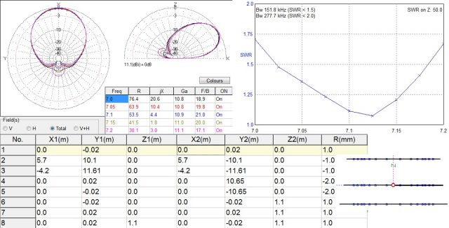

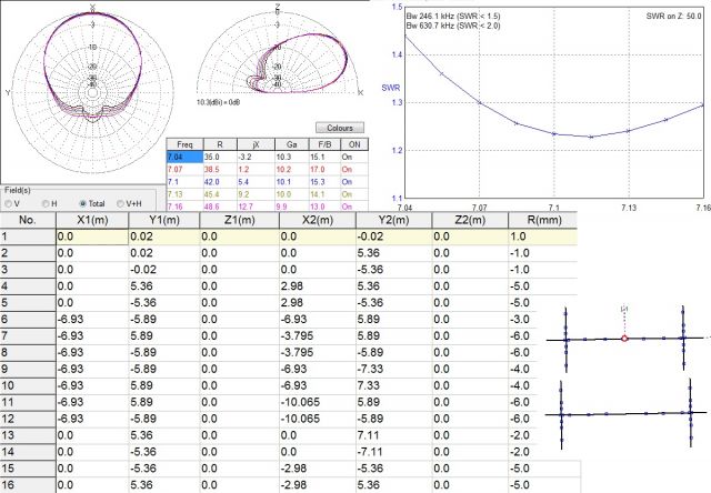

40m 几种可选发射天线的设计数据:
为了使能在16m高度架设,考虑轻量化,主方案采用W6NL moxon设计,因为主要是用来发射,两单元天线的带宽是比较难取舍的,优化过程中保证增益为主,驻波比需要保证电子管功放能用,今后详细设计中如果加一点匹配,驻波也是比较理想的,前后比在这个设计上是兼顾项,最后结果也可以接受,相比普通两单元天线来讲还是比较出色的。
采用10米主梁的三单元全尺寸设计,综合性能还不错,同样是16米高度增益比两单元moxon高1db,如果降低高度则在上路湾地形上不可取。
13米主梁的设计,只是作为一个对比方案,虽然性能上有提高,但是尺寸也大了不少,仅为参考用,这付天线和原来的4单元线八木有得一拼,只差零点几db的增益,1-2db的前后比,从设计来讲我还是满意的,可惜只是个理想。
[ 此帖被BA5CW在2020-05-15 10:39重新编辑 ]

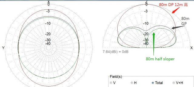

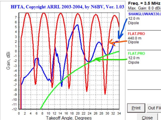

只看该作者 35楼 发表于: 2020-04-30
续31楼

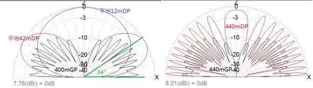

80米波段的分析
在分析80米时,以前就碰到了一些困难,因为HFTA没有GP类型的天线模型,但粗略分析后,首先发现12米高的Dipole天线肯定是不够用的,低仰角时很大范围的角度是负增益,也许比平地结果好,但好不到哪里去,选择直立类型的天线作为发射是低波段的首选,粗看起来在山上也一样,当时也没有专门的接收天线,所以80米最终采用的是4SQ作为收发共用的天线,策略非常正确,80米效果也很不错。这次因为做了接收天线的考虑,所以准备探索一下使用简单的形式作为发射天线,80米波段的分析就从简单天线比较开始:
如上图,我先在MMANA上做了三种典型天线的对比,红色的是作为基准的12m高的水平Dipole天线,黑色的是全尺寸直立天线,绿色是我方案中的80m发射天线,利用高波段天线的12m塔,做一副半波斜天线half sloper,三者都是基于平地的数据,以便于我后面倒推在山上的结果。
重点看垂直方向的远场分别,从图中可以看出,dp天线的增益最高,但是7.6dbi的最高增益出现在90°朝天的方向,25°仰角是他们的增益交汇点,低于25°后水平dp开始不如直立和斜天线,尤其到了很低仰角的地方,水平dp出现明显衰减,-12dbi都不到,还不如接收天线的增益,作为DX和竞赛通联,25°以下是必须考虑的,除非只想做周边国家。直立天线和斜天线的情况倒是很接近,斜天线略有方向性,在10°-30°范围内的增益大约为1.6dbi,在不准备架太复杂的天线的前提下,我们先做好发射天线的取舍,很明显,我应该采用架设很简单的half sloper,因为它只需要在某个现成的塔上向下斜拉一条电线即可,馈线的芯线接电线,皮线接塔,按以前使用的经验来看,要注意的是这类天线需要做一个适当的电流型巴伦,否则会带来严重的馈线辐射,干扰电台室的设备,如果为了得到最佳匹配,还需要一个2:1的巴伦,这些都要比单独架设全尺寸GP方便。
慢着,这是基于平地考虑的思路,平地的结果很清楚,在没有可能架高的情况下,选择GP或者斜天线比用DP合适,如果我们动脑筋看看到山上的结果会如何:
正如第一段所述,HFTA没办法直接分析直立天线,我动脑筋做了一些等效,上面的图说明了一些可以等效的地方, 具体怎么等效说起来有点麻烦,有兴趣的可以自己研究者几张图,我简单说一下,先在HFTA上做出DP在平地12m高(绿)的结果,然后做出上路湾山上12m高DP(蓝)的结果,最后用平地440m高的DP来模拟上路湾的海拔,可以看出12mDP在山上的最低增益和平地趋势是一致的,只是增益高一些,而增益在各仰角上出现分裂,但不能代替山上的结果(第一张图)。因此,我用MMANA去看GP和DP在各种高度上的波瓣分裂情况,可以间接猜出大致情况:1) GP天线可以架设很高,由于波瓣分裂,低仰角分量也变大,但是不管多高,增益峰值最多增加3db左右(第二张图),2) GP天线在平地架设440m高度和DP天线在山上12m高架设的GP天线增益和仰角分裂状况几乎一致(第三张图的黑色曲线对应于第一张图的蓝色曲线,只看HFTA分析的34°以内的仰角,对应与远场图的绿色34°角的5个波瓣,需要通过想象转换一下坐标)。我表达能力有限,可能没说清楚,但我可以给出结论:1)可以用在上路湾12m高的DP,来代替山上的直立天线的结果。2)GP天线无论怎么架设,或在山上,或在地面升高,最好的结果也就是上述模拟的结果,也就是峰值增益比标准GP高3db,该有的仰角凹陷还都有,无法改进。后续要提高,也只有看DP天线方案有没有可能。3)计算分析还是很有指导意义的,就DP和GP的差别在山上应用时,是完全超出我做这个分析以前所想的。

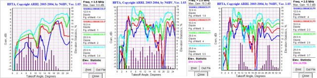

本以为80米波段的分析相对简单,但没想到,到这一步才开始了之前天线的常规比较,由于决定了用DP,所以上图给出了在上路湾用不同高度的DP,在欧洲、北美、日本方向的效果评估,四种颜色分别代表湖蓝25米高,绿色20米高、红色16米高,蓝色12米高的DP,欧洲方向仰角范围1-20°,需要16米以上,最好用25米,10°以内0dbi附近,12°以上有3-4db的增加。北美方向仰角范围1-24°,主要在20°以内,25米高、20米和16米高,在4°上有个很深的凹陷,但是小于4°又需要有高度,16米和12米高在20°上有很深凹陷。日本方向仰角需求是10-17°和23-33°两段,无论哪个高度都类似,高度越高增益越大。综上所述,12米高以上其实都能用,4个高度中最佳的方案还是是25米高的DP,做不到,那就尽量高。
关于上面的描述,我自己看着都有点烦了,请忘记我上述啰里啰唆的描述,就当是我用这些花花绿绿的图来装B,不过上面的结论是对的。换个思路去看发射天线选择问题也许就方便了,GP类的天线无论怎么升高都不会带来特别大的收益(最多3db左右,而且会带来不利的仰角分裂)是个共识,所以我只要知道DP天线在山上架设有没有超过GP天线可能的最高增益就够了,这同样适用于其他波段,分析方法见下一篇的160m波段。至于接收天线,前面40m波段中已经分析过了,采用80m波段的8 CIRCLE天线是最佳选择,除了80m波段可以用以外,还可给160m波段用,困难在于50多米直径的空地不一定能解决,这时候就只能用40m 8 circle去降额使用,对于没有条件用8 circle的朋友们,我准备在下一篇里介绍一些其他常见的接收天线。

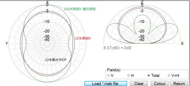

Dipole类天线的选项——如果有高度选倒V还是水平DP
DP天线几乎是最简单有效的天线类型了,为了方便一般会架设成倒V方式,尤其是160m波段的天线,把长达40米的线拉水平了不太容易,上图对比了22米高度下水平和倒V架设的差别,图中黑色线条是作为基准的水平DP,红色线条是同高度的倒V天线,他们的差别很微小,说明如果高度不够,它们都趋向于弱方向性,然而如果像上图绿色曲线那样,把天线升高到100m,倒V天线也呈现出明显的8字形方向,而且从右边的垂直远场图看,高度压低了仰角,10°-40°仰角的增益可达5-8.57dBi,对比下面的倒L天线,同样仰角范围高出7-10db,仔细对比后,低于10°的大部分角度仍然是倒v天线好,所以不要一味相信流行的做法,如果你有一个高楼(超过半波长高)可以架天线,水平类的比直立类的更有优势,有时候优势还很可观。

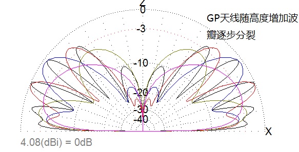

实际上大多数人的 架设条件做不到这么高,一般会用直立类的天线以保证有较低的辐射仰角(请对比上图的22m高度和下图的倒L),包括GP,sloper,倒L,利用铁塔加shunt等方案来做发射天线,其中GP天线的高度会达到36米以上,有人会利用铁塔上的高波段天线等效顶部加感,也可以采用中部或底部加感的方式缩短,把直立部分不够高的部分水平或向下拉开也是一个常见的办法,这就是倒L天线,也可以变形为伞形的拉线来实现,本质上他们都很像是顶部加感,效率要比底部和中部加感高,直立部分的高度对天线的实部阻抗影响较大,通常加感缩短后阻抗变低,需要做阻抗变换,为了保证一定的实部阻抗,主体不应过分缩短,否则影响辐射效率,下面给出两种可行的直立高度计算结果:
通常来讲直立部分做到27米高是比较适中的,可以利用2:1变压器把25欧姆变换成50欧姆阻抗,我这里给出的是22米和15米两种高度,22米我认为勉强能用2:1变压器去实现,以及15米高是用4:1变压器可以实现的方案,他们相对于全尺寸的损失不算太多。值得注意的是直立类的天线很依赖于地网,地网阻抗高会引起射频电流分流,本可以辐射出去的能量被这个“接地电阻”消耗掉了,这甚至比直立部分的高度重要得多,要做到比较好的效果,128条或者64条散开的地网是很流行的做法,如果采用架空地网,2-4条地网也能接近这个结果,我的计算中采用的是4条架空地网。爱好者可以根据自己的实际情况去选择天线,比如说住在高楼上的朋友,横向拉开做dp有困难的话,可以向楼下斜拉一根sloper形式的天线,相当于顶部馈电的直立,当然馈电点的接地也是重要的,可以接到大楼的地上,也可以按照模拟地网以改善射频地的效果。在野外临时做160m比赛,可以考虑用气球或风筝等效架设全尺寸GP。条件更好的可以考虑4SQUARE,40米*40米的场地在野外并不难找,2015年在惠州的木兰围场年会中,有过使用160m 4SQUARE参加CQ160比赛的体验,实测效果还是非常好的。

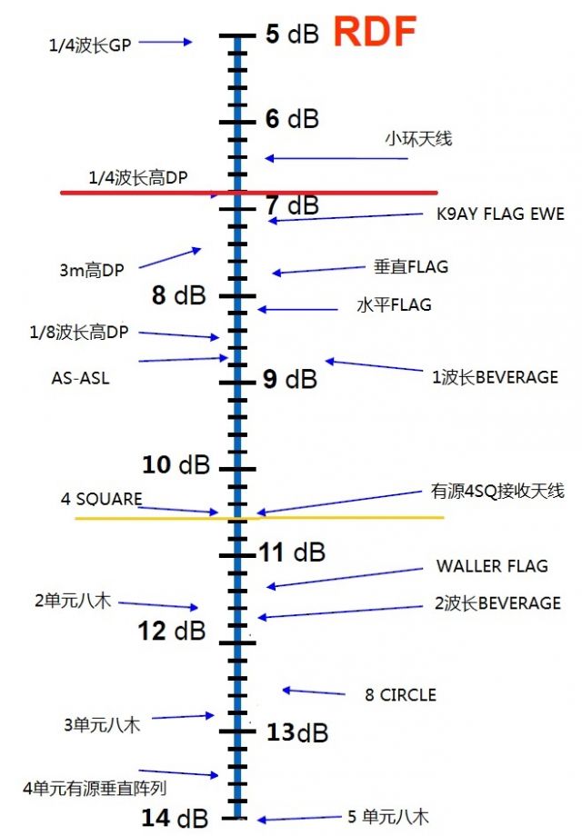

常见接收天线的介绍和对比:
常见天线的方向性系数对比图
找了一些常见的接收天线,画一张直观的天线方向系数(RDF=最大增益/平均增益)对比图,红线以上的天线效果不如四分之一高水平DP天线,所不太考虑,只有用直立天线做发射时,可以考虑用小环天线做补充,红线到黄线之间的天线是相对容易实现的接收天线,在发射天线比4SQ或2单元八木差时可以考虑,不过按照以前的使用经验,FLAG,PANNET,K9AY这类天线,其实比发射天线接收效果好得有限,经常听不出实际差别,很容易被理解为没效果,这些天线里可能SAL天线会稍微好点,曾经想在上路湾做实验,但最后没有如愿。黄线下面这些天线都是高性能的接收天线,他们都可以和多单元八木天线相比比拟,其中我用过的beverage天线,成功和失败都经历过,太短的没有明显效果,架设必须认真,比如增加模拟地网等措施还是需要的,麻烦的是需要场地太大,在山上找不出一条相对平缓的路径架设,而且至少要EU和NA两条天线。这次还是下决心用8 CIRCLE,不过从别人的资料来看,数据上没有我在40m接收天线里说的能达到5单元八木的水平,而且这12.5db的RDF并不是降低波段能有的效果,80米降到150m使用后,只能都4SQ的水平,也算是踏进高性能接收的门槛了。

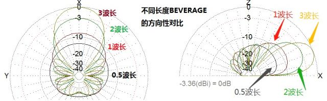

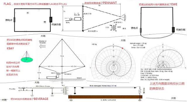

行波类接收天线
常见的接收天线主要是loop类和阵列类,小型的磁环天线是8字形方向图,和有一定高度的DP类似,其RDF可以补充直立天线的不足,如果噪声来源正好在腰上,有点用,FLAG、PENNAT、K9AY、EWE等天线实质上都是带终端电阻的行波LOOP和他们的变形,有时候变的是形状,有时候变的是省去其中一根回线,用大地来代替。这类天线随着长度的增加,方向性也越来越强,BEVERAGE本质上也是这样的天线,只是它很长,超过2个波长后RDF可以和八木天线比拟,beverage的回线是大地,所以接地一定要好,为了改善接地,可以在馈电端和终端都加上模拟地网。
上图的补充,单独计算了一张图,表示不同长度的beverage对方向性的影响,一波长相对FLAG类的优势都不大,建议使用1.5波长以上

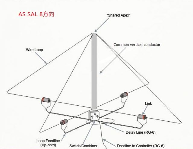

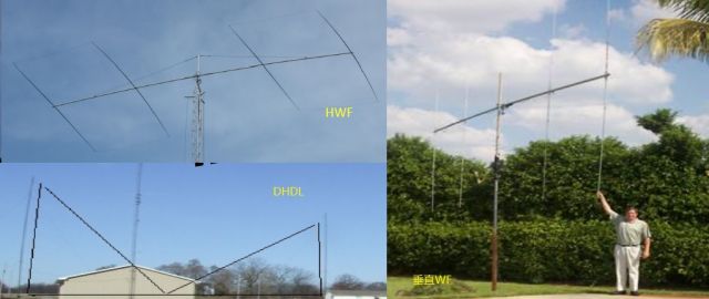

各类多单元阵列天线的示意
另一类天线是阵列天线,如上图所示,通过对不同单元(振子)用合适的相位馈电,在空间不同方向上能产生叠加和抵消效果,从而产生所需的方向性,最简单的就是两单元垂直阵列,如果到三单元、4单元一字排开,间隔一定距离,其效果可以达或超过相应单元的八木,因为它们的间距大(八木的主梁未必有那么长),通过精确馈电后指向性更强,考虑作为接收天线时,经常用缩短的直立或是有源天线做单元,但振子多了,一字排开的方式馈电也移相的工程也比较大,也只能满足一个方向或两个方向。如果单元不是一字排开,四个振子的4Square是其中比较典型的应用,因为只要90°移相一次(180°反向比较简单,所以未算),移相相对简单,通过继电器切换还可以实现4-8个方向,所以应用也很普遍,发射和接收都有用此方案,另外通过前后阵列,左右堆叠的方式也可以把4个特殊排列的矩阵,通过一次移相做到更好的方向性,这就是8 circle的原理。
标准的4square 天线,通常收发都用,也可以作为接收天线的基准,能把接收RDF做得比4SQ好,尽量就采用收发分开
下图所示的SAL天线,看上去有点像K9AY,但实际上它是阵列类的接收天线,由4个三角形LOOP类似4SQ的馈电来产生方向性,属于LOOP和阵列的部分结合,效果比K9AY略好,但由于间距较小,没有达到像标准阵列那样可以拉开较大的空间相位,很难做到非常大的RDF,有兴趣的朋友可以试试。关于AS SAL天线可以参考:https://www.arraysolutions.com/pdfs/AS-SAL-Manual.pdf

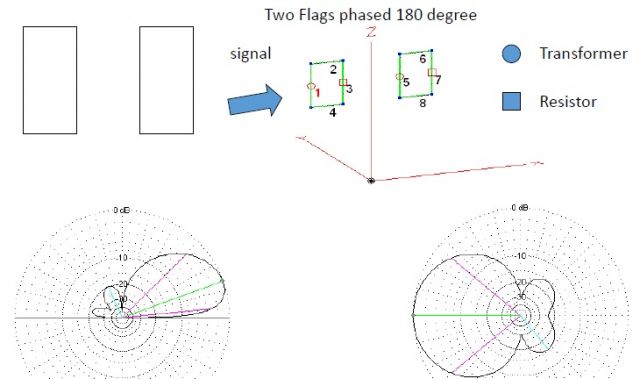

另一个类似的loop和阵列结合的想法是一个叫WALLER FLAG的接收天线,它看上去像一个四单元的10米八木,可以垂直或水平应用,实际上是前后两个有一点间距的方框loop组成的阵列,这个天线的争议比较大,通常的认识是水平waller如果有一定高度(比如半波长以上高度),其效果非常好,但在低波段应用时,增益很小,有可能需要加额外的放大器。我自己没有实践过,所以也没有办法发表意见。
水平waller flag
垂直waller flag
从国外资料看,垂直WALLER FLAG,也许是个不错的选择,方向图挺漂亮,仰角也低,而且可以把两个方框变形成三角形之类的DELTA LOOP阵列,架设高度降低后也可以拉开间距,发挥阵列的优势,不过万变不离其宗,掌握了原理后,你也可以做出适合你自己的接收天线。
各种形式的waller flag接收天线
