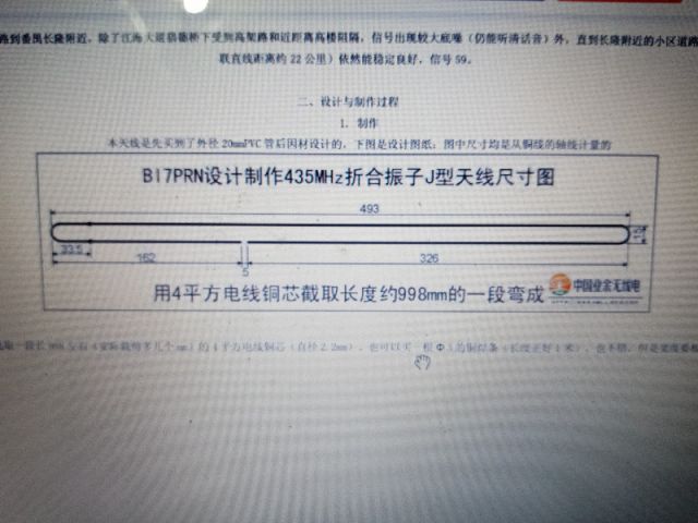

折合振子J形天线,为什么要留5毫米的缝隙呢? [复制链接]

焊接上岂不是更好?结构强度更强。

只看该作者 1楼 发表于: 2022-11-29
要强度可以做个绝缘的塞子,把两端结构上。
直接焊上就不是J型了。

离线BD6QOQ
7039
只看该作者 5楼 发表于: 2022-11-29
不连接是J型,链接了就是O型。。。。。。。。。。。。

只看该作者 6楼 发表于: 2022-11-30
对,的确不能焊接上。原来我以为,5mm缝隙两端电压相等,焊接上也不会有电流,从而对天线没什么影响。后来一想,不对,这要是焊接上,就无法辐射能量了。

离线吕宏伟
91
只看该作者 9楼 发表于: 2022-12-09
天线的“长度”和“工作频率”是对应的,长度变了频率就变了,你焊一块了长度就变了,长度变了频率就变了
离线bd2bh
2570
只看该作者 10楼 发表于: 2022-12-09
你发的图是 Slim Jim Antenna(天线),2m、70cm用的比较多。
