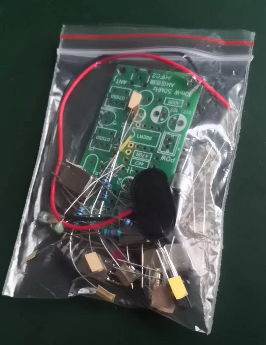

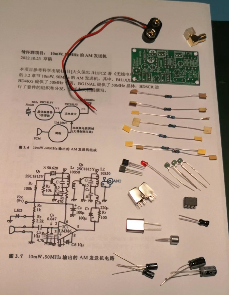

10mW 50MHz AM发送机套件包!
所有元件。

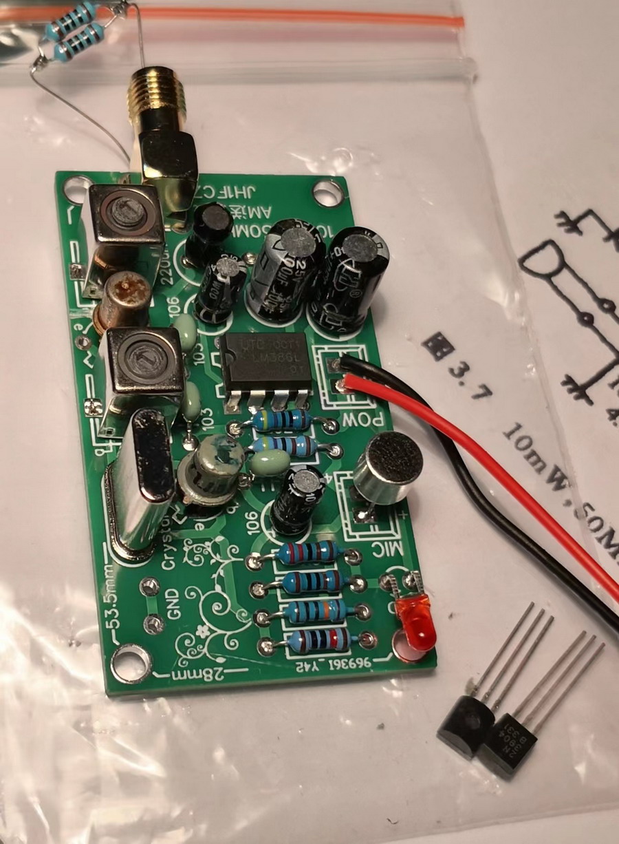

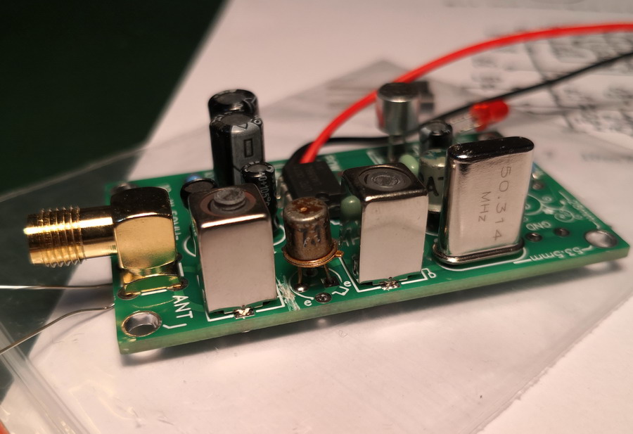

安装到位!

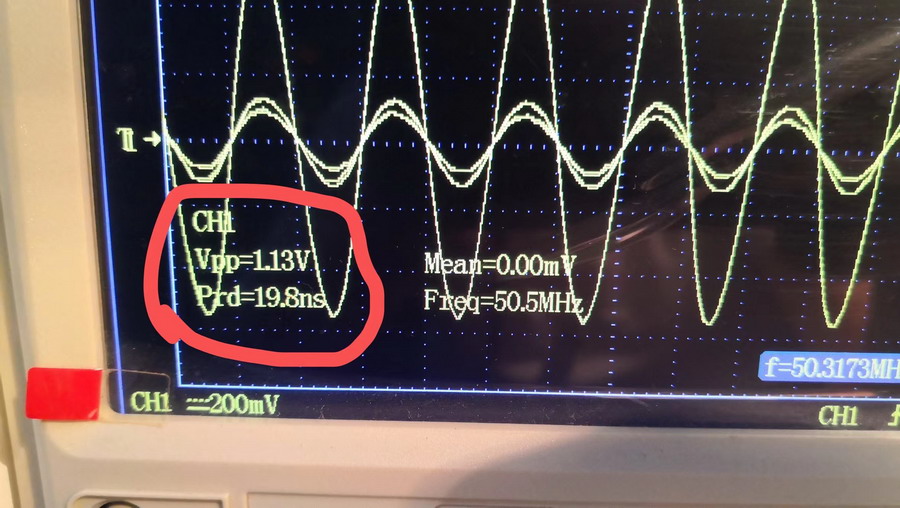

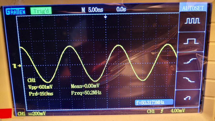

Q1  振荡波形。

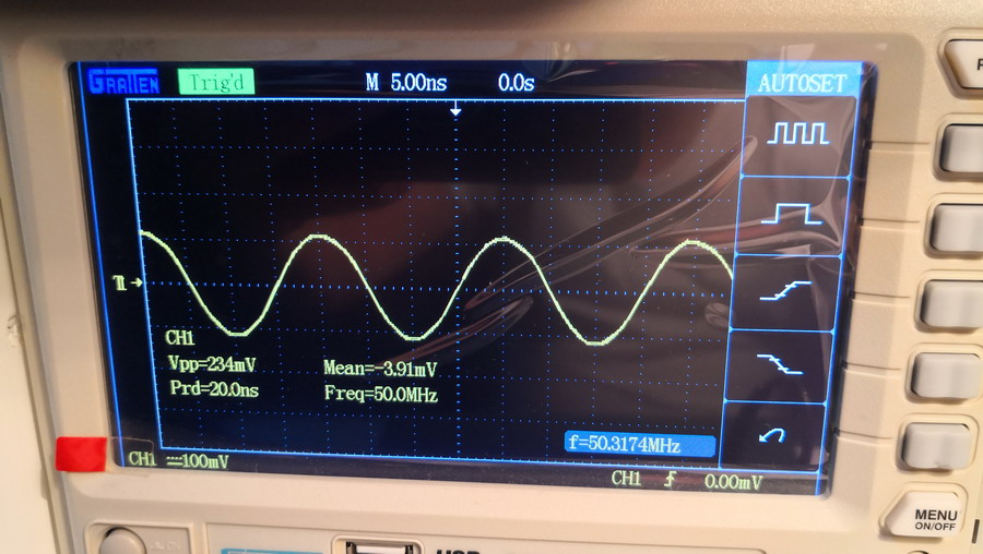

Q2  输出波形
对着咪头“啊”,看示波器中峰峰值(Vpp)
功率计算约3mW。

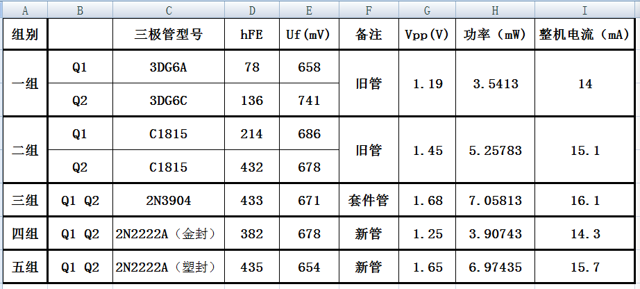

试了几组新旧三极管,最后还是用套件提供的2N3904靠谱,
输出约7W。
整机电流16mA。

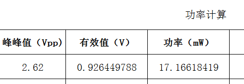

播放音乐看调制波,挺舒服,看示波器中峰峰值(Vpp)
已达到2.62Vpp
约有17mW,达到了设计要求,杂散嘛没东西测,就不管了!
