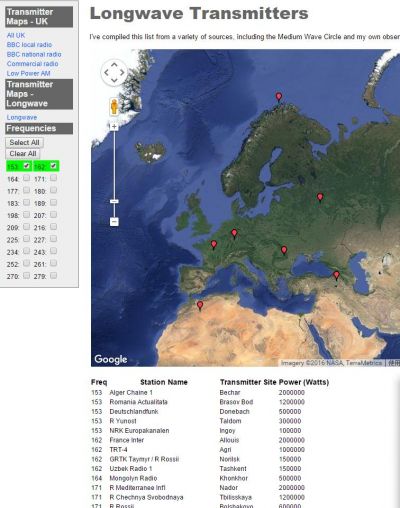

长波很多年前还是有不少人关注的,很多年前见过一篇文章,是把天线包在盐水管中,改变介质常数以增加天线的有效长度(只能记个大概了),使之能用于长波。下面图来自http://www.mediumwaveradio.com/longwave.php,点出了现在的长波广播电台位置,可以看出,长波电台的功率通常有一百万瓦,比起短波的几千瓦来说,功率大多了,而业余电台大多5瓦至100瓦之间。
这些长波电台的存在,估计并不在于有多少听众,而是多在于实验性质,更重要的是,能够进行潜艇通讯。

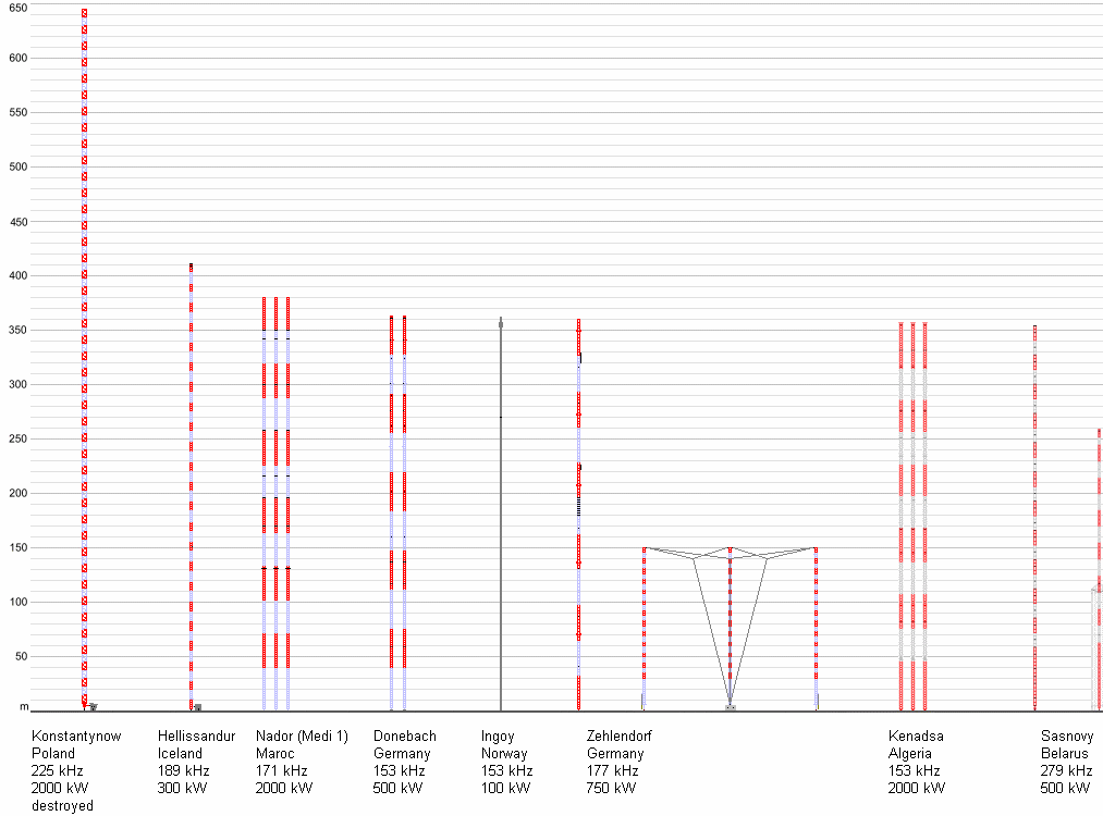

第二张图中是长波电台的天线,最高的是波兰的长波电台天线,有600多米高,但在换拉线的过程中,操作失误,倒了。

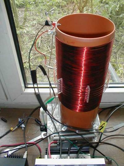

大家要做长波天线的话,估计要绕很多圈。第三张图是长波天线。

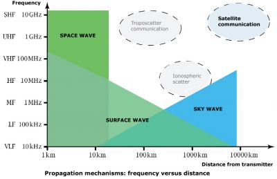

第五张图是不同波长的波的传播距离,长波最远也就2000公里以内吧。

还是有几十个 台的,其中153KHz就有三个台,查查看,就近找个把台应还是有的,还有162,164,171,183,189,198,207,209,216,225,227,234,243,252,270,279这些频率,都是目前有广播的频率。
下图的这个法国长波电台计划于2016年关闭,主要用于发射时间信号(可用于长波电波钟?),天线高350米,100万/200万瓦发射功率,顶端馈电。
顶端馈电有点意思,如果UV天线架得高的话,把UV段天线倒过来,就是顶馈了,会不会效果更好?

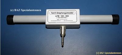

只看该作者 15楼 发表于: 2018-11-08
138欧元的长波天线。

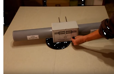

只看该作者 16楼 发表于: 2018-11-08
这个更牛, length 100 cm, diameter of the ferrite 10 cm, weight 16 kg.
