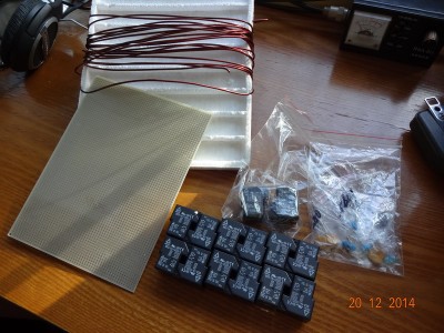

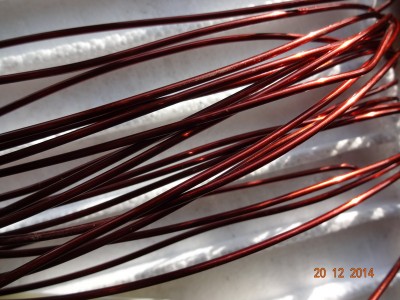

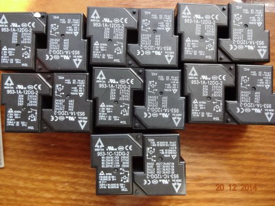

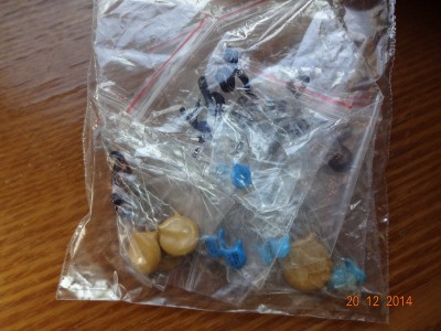

周六早上在乐园通到12个朋友,关机后去了趟电子城,购买了低通板的部分零件!
有两种耐压2千伏高压电容没有买到(820P3只,430P2只),其他都基本齐了。
买了2mm的漆包线10米;12伏30安培的台湾产继电器14个;洞洞板一张;2千伏高压电容器一堆,接下来就是绕线圈焊继电器了。

汇报一下采买的零件。

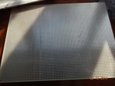

完蛋,刚才摆了一下继电器的位置,洞洞板买小了,装不下!55555!

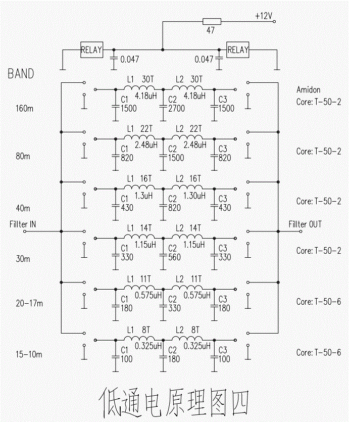

30米段不用,可以减一个通道,位置紧张点,但可以凑合着用!!

[url]http://www.hellocq.net/forum/attachment/Mon_1412/83_20409_82ede6a98716b05.gif?123['url]
刚才看了下电路图,30米段很少用,去掉这个通道,位置虽然小点,但可以凑合着用。唉!试着焊吧!

有条件焊好用扫频仪扫下,结合扫的结果调整下

我有扫频仪,先焊上20米段试试,如果理想,再焊15、10米段。其实有20米段的就可以勉强用了,7兆也会滤掉N多高次谐波。

余老,调整时,40米的往30米靠,拐点调到10.5MHz左右,2个可以合用一路的

说的有道理,40米段不搞了,30米段就行!!谢谢!

低通板安装好了,160米线圈圈数太多,板子装不下,所以160米通道就不做了,在160米段工作就用80米段的低通即可。
忘了用FDF-500多功能扫频仪测试低通板的方法了,在网上找找,再测试!!
