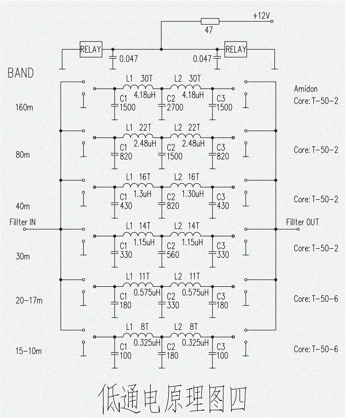

离线BA4II
27814
只看该作者 34楼 发表于: 2014-12-16
回 BD7IWW 的帖子
BD7IWW:还有,输出端那两个黑云母电容拆去再配低通。 (2014-12-15 17:46)
王老,我要开始制作低通板了,学习您用洞洞板做,你看这个图可以吗?电容的耐压2KV行吗?
[ 此帖被BA4II在2014-12-16 19:27重新编辑 ]
山东老鱼/BA4II(CSKC NR 001)
地址:山东省济南市燕子山路41号
邮编:250014
姓名:余宁生
E-mail:ba4ii@163.com
个人网站:http://www.ba4ii.com
离线BD7IWW
7645
只看该作者 35楼 发表于: 2014-12-16
我也是类似这种低通电路,不过每个线圈还并联一个小电容的。24.5~29MHz/18~21MHz/10~14MHz/7MHz/3.5MHz五个波段,160米就没做。
因找不到合适的磁环,我是用空心线圈,裸铜线是2.5平方毫米的。电容的规格多很不好找。
好在我前一段买了一块LCR表,能测pF/nH准确都高,在上板前都测试才用。
切换继电器用欧姆龙的5A单转换接点的。
关键是电容,陶瓷(瓷片)电容是不好用的,因为通过无功电流能力差,容易发热爆开。但又买不到500V以上的云母电容,只好用3KV以上的陶瓷电容,还是不行。
BD7PUZ淘到一块13~15MH/1200W的低通板给我试用,因为机内装不下只好用另外的铝盒容纳它。实际使用效果真好,原来不用低通时SSB下PEP功率只能到1000W,电流20A。加入这个低通后PEP功率在SSB下轻易的可到1400W,电流也升高到35A,各位朋友们反映不错。
这个低通全用500V云母电容两个串联后再并到所需的容量,因此这个板子上用了几十个500V云母电容!这块低通板子是三个空心电感线圈串联,用了四组电容,我已测绘下来,有需要在告你。
这板子用在7MHz也可,18MHz以上就全部滤波掉了。
