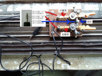

回 BG1TRP 的帖子
BG1TRP:
用表检查一下插头到键梁各点是否有短路或断路的情况。
另外两个磁铁能装到键梁内侧么?那样也许回弹力更大一些。
BG1TRP前辈
装不了内侧。因为买的磁铁一个直径就2厘米了。其实,这个弹力刚刚好。不大不小。
还有,请看图
我用万用表扭到电阻档位进行测试时,发现:
1。当万用表红笔接在自动键的“地柱”上时,万用表黑笔接在“点键梁”上,当拨动“点键梁”到“地柱”上时,万用表的电路接通,不拨动就断路。
    当 万用表红笔接在自动键的“地柱”上时,万用表黑笔接在“划键梁”上,当拨动“划键梁”到“地柱”上时,万用表的电路接通,不拨动就断路。
2。当万用表红笔接在线插头的“自动键地”位置时,万用表黑笔接在“点键梁”上,拨动“点键梁”到“地柱”上时,万用表的电路接通,不拨动就断路。
     当万用表红笔接在线插头的“自动键地”位置时,万用表黑笔接在“划键梁”上,拨动“划键梁”到“地柱”上时,万用表的电路接通,不拨动就断路。
3。当万用表红笔接在线插头位置时,万用表黑笔接在“点键梁”上。这时的万用表的电路接通的。但,当“点键梁”拨动到“地柱”上时,万用表的电路断路。
      当万用表红笔接在线插头位置时,万用表黑笔接在“划键梁”上。这时的万用表的电路接通的。但,当“划键梁”拨动到“地柱”上时,万用表的电路断路。
请问这是怎么回事?

复杂了点。
用一个表笔接插头的根部(就是公共端或地线),另一个表笔接插头的头部和环部,
在不按键的情况下应该都是不通的,头部对环部也是不通的,万用表无指示。
按动任意一个键,应该只通一个,即或者根部对头部通,或者是根部对环部通。
如果测量结果无问题,则毛病可能在插座上,或者这个插头尺寸误差大,接触不好,换个插头试试。
插头测量无问题的话,看看插座的固定螺母是否高于插座的插口端面,如果高了也会出现这种情况。

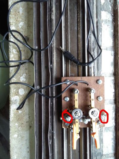

师傅,我找到问题所在了。哈哈,事情终于解决了。谢谢了
不该把点和划的线接到红圈上
