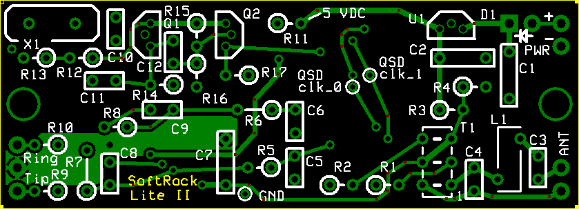

[quote=小小ham]刚刚又看了电路图,这个里面输入是分成两组同相的信号然后进混频器的
看来在这个电路上大家都错了[/quote]
正是因为电路上看是同向的,所以才感到迷惑的。如果两路完全一样的话,一路不是更简单么?
看一看: http://www.wb5rvz.com/sdr/sr_lite_ii/05_bpf.htm
的最下面一部分
本主题包含附件,请 登录 后查看, 或者 注册 成为会员
离线BG2BHC
5337
只看该作者 21楼 发表于: 2009-08-20
看pcb上输出应该是反相的
电路图画错了?
离线小比尔/5
2582
只看该作者 22楼 发表于: 2009-08-20
同反相不影响使用
只是上下边带会反一下
