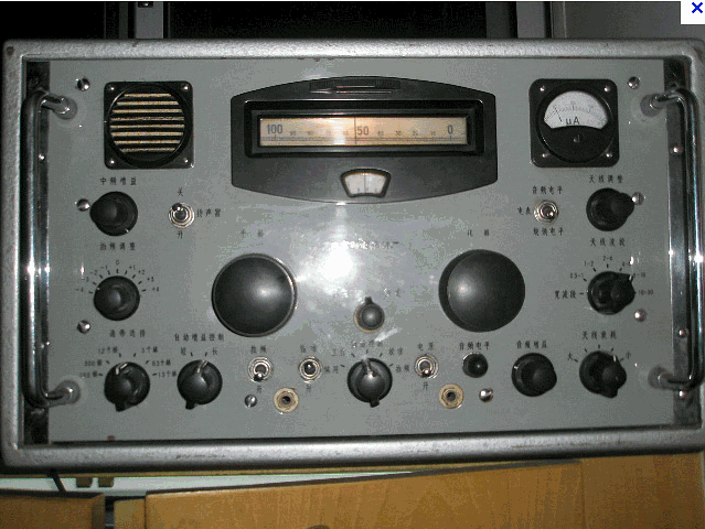

BG0APD:前面以为WS423是仿R-390,现在看来完全不一样。 (2012-11-26 22:03)
WS423仿造的原型是Racal RA17
离线BG0APD
8463
只看该作者 7楼 发表于: 2012-11-27
回 bandao 的帖子
bandao:
学习了,谷歌上找到了Racal RA17 的照片,面板布局都一样,只不过WS423的喇叭罩和电平指示表是方的,呵呵。

离线bandao
106
只看该作者 8楼 发表于: 2012-11-27
回 BG0APD 的帖子
BG0APD:学习了,谷歌上找到了Racal RA17 的照片,面板布局都一样,只不过WS423的喇叭罩和电平指示表是方的,呵呵。
[图片] (2012-11-27 16:14)
WS423的喇叭和电平表只是外形方的,表头和里面喇叭不还是圆的,蛋疼,想搞台RA17
