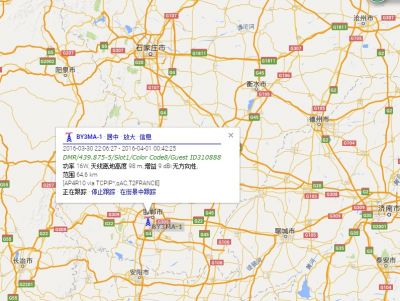

市中心离地面100米,海能达RD620,功率15瓦,4米GP,覆盖半径约50km。
数字:439.875-5,时隙1,彩色码8,ID需申请,访客ID:310666、310888、310999
模拟:439.875-5,收发亚音88.5
暂数模混用,合适时关闭模拟!
欢迎途径G4高速、京广铁路(高铁)的同学使用!

接收组群是什么?
现工作地址:
郑州市金水区纬五路-东明路 手机1823718382九
离线BG3OGR
3565
只看该作者 2楼 发表于: 2016-04-01
不分群组,全呼即可
