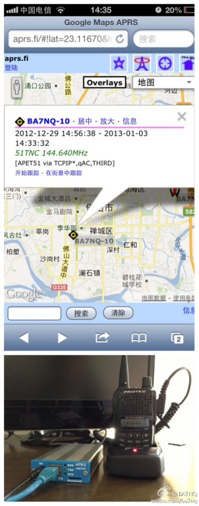

佛山的已经在运作中

现在我们的做法是,digi和igate分开。
digi放在高处,只完成数据的转发。
igate放在家里或者单位,完成RF-IS的转发,那里可以上互联网,再加一台对讲机便可。
