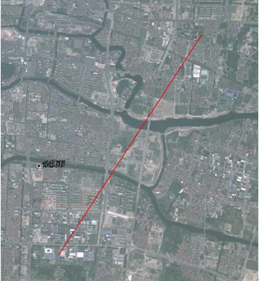

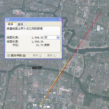

用google地图的标尺功能作一根从天线底部开始33°角,4km长的斜线
然后从0km开始逐点量出有高度变化点的距离以及对应的高度值,平地就读地图上的海拔高度,有建筑物的还需要在海拔高度的基础上加上建筑物的高度,其实你对你周围的建筑大约心里有数的,所以并不需要真的去实地量高度,按照楼房的层数就可以大概推测高度

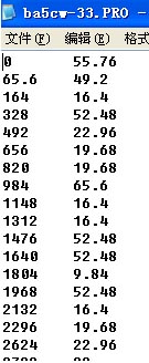

把上述个点数据记录到excel表格里,如果google地图设置的是公制尺寸,还要把距离和高度换上成英尺(乘3.28),拷贝到一个文本文件里,如下图所示:
取一个你喜欢的文件名,这里用的是BA5CW-33.PRO,保存起来,我按照33°的方位取的数据,所以用-33来表示,你可以对你感兴趣的方向重复上述过程,做出多个方向的地形变化图。

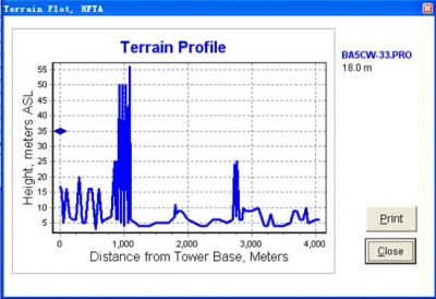

用HFTA的PLOT TERRAIN工具(按钮位置见下图),可以看到地形变化图,我的QTH 0-800m左右是一些厂房和多层住宅,1km左右的位置是一个小高层的小区,之后的大部分地方是平地,有几个村庄,造成一些起伏。

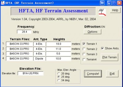

只看该作者 33楼 发表于: 2012-10-18

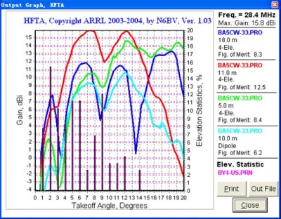

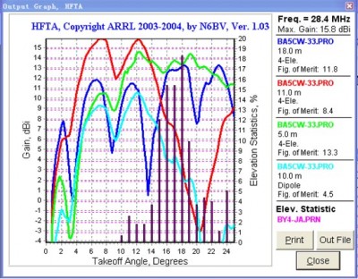

在上面的1,2,3,4的编辑窗口里,用右键选择地形文件(BA5CW-33.PRO),同时设定好天线的形式和架设高度,因为房子的高度我算成里地形高度,所以这里天线的高度就是纯支撑干的高度。为了便于分析,我取了18m,11m,5m高的4单元八木和一个10m高的DIPOLE天线,以帮助天线的安装方案的设计。选择好频率(本例是28.4兆)以及目标方向美国到BY4区的传播仰角概率。然后按COMPUTE计算得到如下结果:
根据仰角概率范围选择适当的最大仰角,从图表可见这里BY-NA选择20°比较适合。
从上面的结果可以看出,11米高度的4单元八木(红色)比18m(蓝色)更适合。18m高度的天线,只是在2°仰角的这个峰值比较有利,不过2°仰角是个最高概率的地方,所以如果条件允许,可以考虑为此专门架设18米高的天线。而5m高的4单元八木(绿色)和10m高的DP(湖蓝)显然在这里不够用,但是如果只用18m的4单元八木,只在2°仰角上有明显优势,其他的时候和10m dp相比优势不突出。
但是对于东北方向我们不能仅考虑NA而忘却拥有大量ham基数的JA,所以我们把ELEVATION文件改成BY4-JA来看一下对日本的情况,这时候在软件中选择25°最大仰角正好能覆盖所有概率柱形图。重新按computer(计算)后得到上述图表。从图表中我们看到5m高的的4单元八木能很好覆盖JA所需的仰角,当然通过18m和11m两付4单元八木的切换配合也是可以接受的。但无论如何10m的dp极不适合低高仰角的JA。

这种分析的好处就是能打破思维定势,不是天线越高越好,也不是天线低了就一定有适合我们需要的高仰角。地形的影响有时候是很明显的,经验在地形复杂的地方,几乎没有用。即使是平地,对某地的传播仰角概率也不是能简单的了然于胸的。设计天线的时候我们需要NEC MMANA HFSS等帮助,而设台的时候,我们需要HFTA的辅助。当然任何软件都有他的局限性,HFTA没法评估堆叠的效果,其结果跟设置土壤的电导率有关,我们只能取个平均数值,尤其是城市地面和楼房怎么设置电导率,都是个神仙事,我们只能用来参考。

33楼的图片好像和文字配套颠倒了吧?
离线BA5CW
5079
只看该作者 36楼 发表于: 2012-10-18
回 BD4CB 的帖子
BD4CB:33楼的图片好像和文字配套颠倒了吧? (2012-10-18 04:07)
是的,我编辑过了,谢谢。
