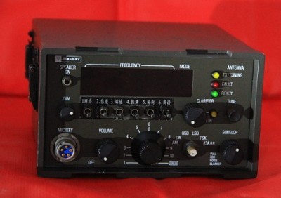

你好我是新手,八K是什么样发个图片看看
离线bg6cxt
27
只看该作者 3楼 发表于: 2012-12-25
这就是传说中的8K

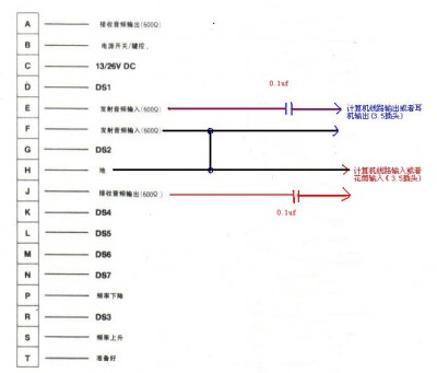

三:话筒
网上有不少文章就此问题做了详细说明。8K可以采用动圈、碳精(不推荐使用)、驻极体话筒(增加个三极管)均可以,这里注意的是接点不一样需要注意的。《信息来自网上》

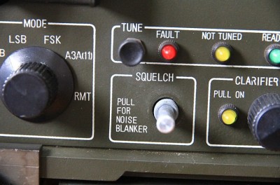

四:保护功能
当然一般的驻波保护,任何成品机都有的功能及温度保护,就不表扬了
1:放大器的过流保护功能,可以避免功放电路出现异常时的保护,虽然不能完全保护放大管的损坏,但是防止故障范围扩大还是有用的。另外对机器的保护采取了不同电路采用不同的保险丝进行分别保护,有的放矢的设计非常到位。
2:电源接反保护,这个功能非常好,特别8000的插头成本比较高,大家都是自己DIY的,非常容易把电源接错,你可以放心接吧(呵呵),一般的机器都是采用“自杀”式的保护装置,也就是二极管的保护方式。
3:外壳各个连接处采用了密封条保护,旋转的如开关、电位器、保险丝什么的孔都采用了密封措施。当然这些保护不是说就可以放到水里去了,仅仅是采取了基本的保护手段而己。
4:最后不得不说下那4个空气减震脚,那可是这个大家伙必须配的东西呀,虽然家用已经失去了原有的作用,但是非常的养眼,机器性能真的那么重要吗?我看论坛里不少朋友在购机时更关心的还是机器外壳吧,嘻嘻。所以既然8000大家都入了,那么这个脚要不要就你自己看着办吧。

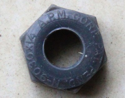

电位器的螺丝帽表面都是覆盖了层橡胶。
