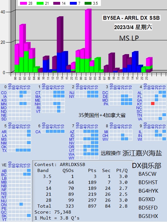

BY5EA 2023 ARRL DX SSB MSLP 数据
本次比赛是对新基地的初步检验,虽然各种模式的遥控操作方式笔者已经使用了很久,但对俱乐部其他成员来讲,大多数OP已经好久没比赛了,需要熟悉和调试软硬件,也需要与新基地磨合,很有必要在3月底WPX SSB正式比赛之前搞一次演练。但这次ARRL DX比赛用远程、SSB、小功率、还只能通美国和加拿大,挑战不小,掰掰手指头都能想到会很艰苦,这似乎并没有影响OP们的热情,大家克服了各种困难, 在不同电脑上遥控音频系统调试不顺利,尤其是这次的主力天线使用了170米长的-7馈线(临时的),已知高波段损耗超过4dB,等效的功率仅35W,低波段估计也 低于65W,这样的功率对北美来讲的确为难。300多个QSO看似酱油实则不易,但能感觉到大家都挺高兴,除了不能享受pileup的“爽”之外,实际得到的隐形锻炼并不少 ,同时也确认了低功率Inband技术可行性。

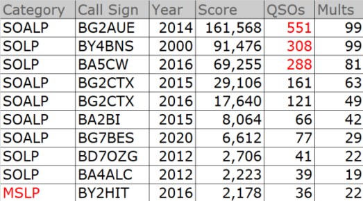

历年ARRL DX SSB低功率较好成绩
上表是赛前制定比赛目标时特意查的ARRL DX SSB历史成绩,本想找个MSLP做参考,意外的是最好的2016年BY2HIT仅36个QSO,MSHP是2015年BA4TB的506个,所以只能调出单人成绩来比较, 原因是ARRL比赛的单人和多人实际差别不大,但也仅两人超过300QSO,他们都是传播最最高峰的年代实现的,其中做北美有地理优势的BG2AUE成绩最好达552,自认为我们的能力和条件有差距, 所以只定了个300QSO的团队目标,最后在大家的努力下,正好达成目标。
