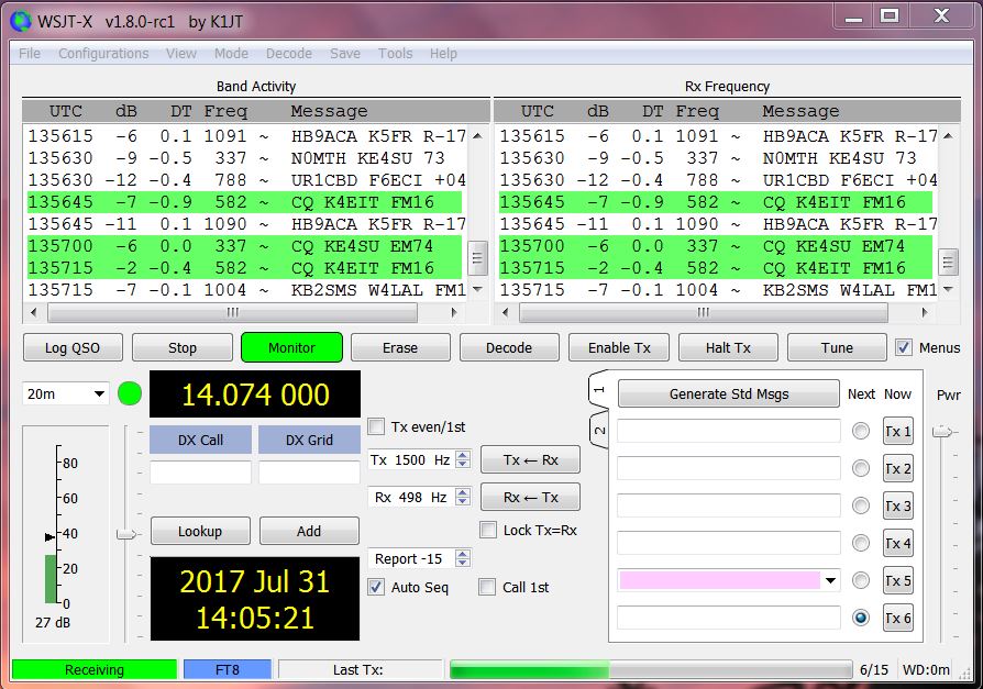

FT8通信中有个参数叫DT,用来标定通联双方发送信息的时间误差,在通联双方的电脑时间都比较准确的情况下,这个时间差不会太大,不会影响软件(如WSJT-X)解码,但当DT大于2秒或者更多时,就会发生不解码的情况。两台电脑的时间基准不同步,双方各自都不能解码对方的信息。故可靠的FT8通信依赖于双方良好的时间同步。

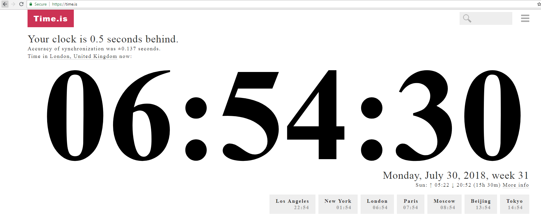

要想知道自己的电脑时间准确与否,可以到这个网站查看:https://time.is/
当然,如果时间不准, Windows系统的时间设置窗口有同步功能,在Internet时间标签下选择网络时间服务器并点击同步,可以利用网络时间服务器提供的时间基准来同步本地时间。

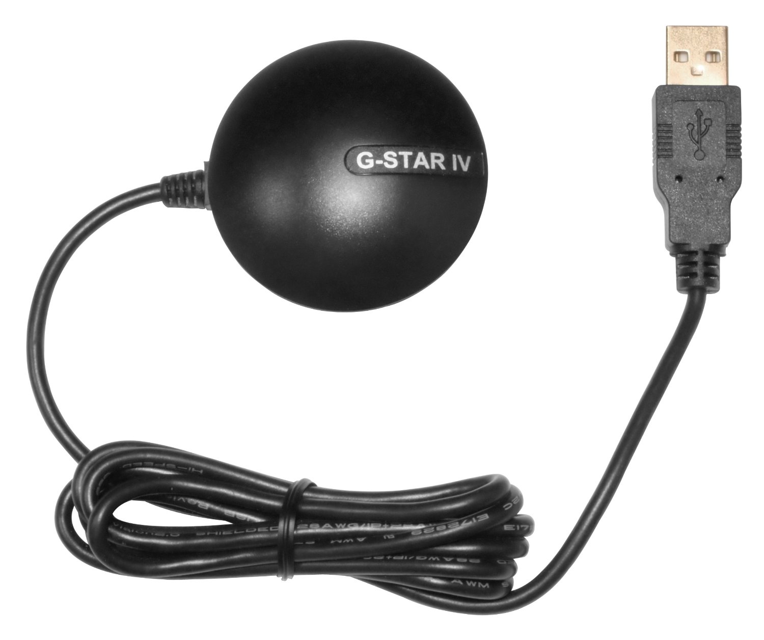

K5PA大叔使用的GPS接收模块是下边这种,网上可以找到,价格20刀的样子。

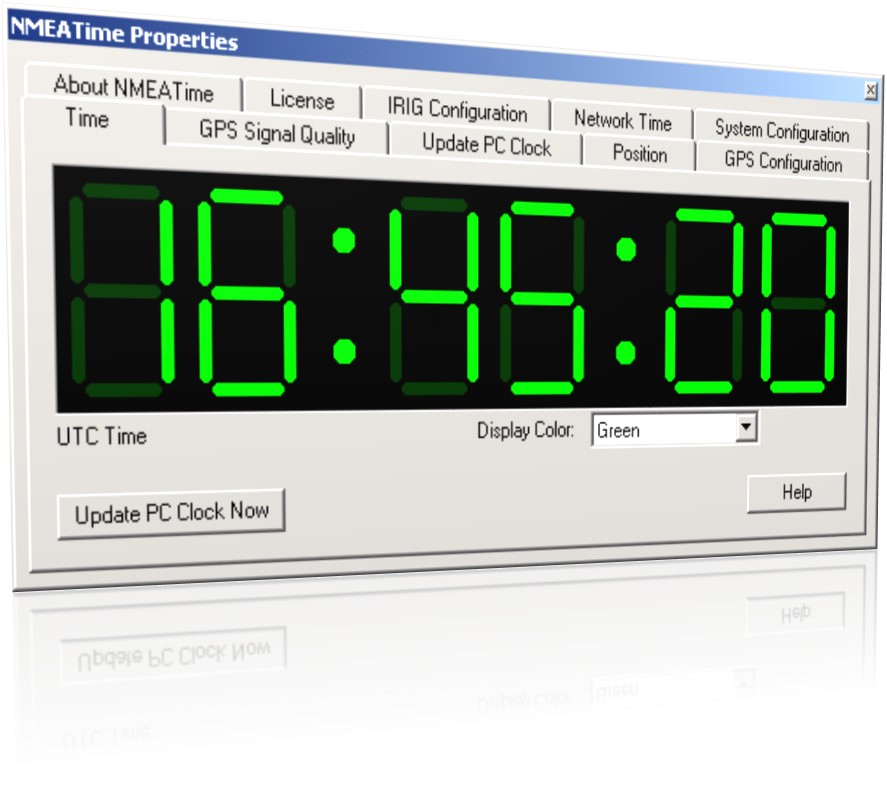

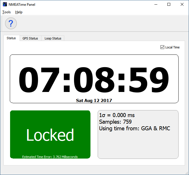

大叔使用的软件叫作NMEATime,是另一位大叔KE6GQO编写的, 下载地址是这个:http://www.visualgps.net/
其实软件的第一代叫NMEATime,已经下架不支持了。 第二代也是最新版叫NMEATime2。两个软件都提供30天的免费试用期,后边就得花银子买了,价格20.48美刀,很程序员的一个数字。。。
第一代界面:
第二代界面:
软件的设置比较简单,由于GPS模块使用串口(或者USB转串口)通信,需要设置的也就是波特率,数据位数,停止位等信息。

对于GPS模块,可以用大叔推荐的那种G-STAR,大约180人民币吧,这种一体化的模块带有USB接口,直接拿来就能用。

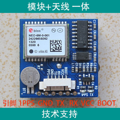

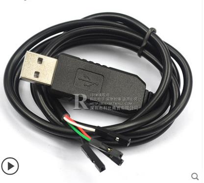

当然了,也可以曲线救国,购买普通的GPS接收模块,然后再加一个USB转串口,DIY拼凑一个简易的,整体开销低于100大洋,很划算,算是高性价比的低配版了。
比如下图这种:
由于GPS天线需要放到窗口或者室外,到电台和电脑可能有一段距离,所以要么像K5PA大叔那样延长USB线,要么延长GPS天线到模块之间的馈线。我采用的是后一种方法,拆下上图一体化模块的天线,用长度5米,线径5mm的同轴电缆连接GPS模块和天线。

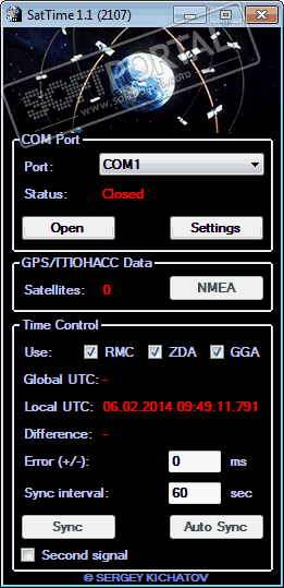

对于GPS时间同步软件,除了花银子购买NMEATime之外,还可以用一款免费的软件,叫SatTime1.2,使用简单,也很好用。启动软件,打开(Open)对应的串口,设置下同步间隔(Syncinterval),点击同步(Sync)和自动同步(AutoSync)即可。
值得注意的是,K5PA大叔在文章中提到了,但GPS接收模块刚启动时,给出的时间信息可能不准确,因为UTC校正信号还没有从卫星上解码下来,所以大约需要经过12分钟的时间才能取得比较准确的UTC时间。实际的使用中确实发现了这一点,GPS模块上电后,虽然有时间输出,但是不准确,猜测可能是模块内部的RTC(实时时钟)临时提供的时间信息。因此使用前,需要先等待大约一刻钟的时间。
