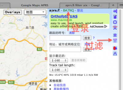

因为aprs.fi网站也引入了AIS系统的船舶信息,因此,沿海的HAM经常看到大量的船舶数据。
如果不想看这些信息,方法如下:
1)首先要注册一个aprs.fi账号,并登录
2)点左上角的“过滤”图标,取消选择“All Station“,选中"APRS Station“那项,保存
3)以后,只要您用账号登录,就只显示APRS相关的电台信息

点左上角的“过滤”图标,是否应改为:点右边的“过滤”图标?!
没有找到“保存”的方法,只有“保存为新列表”,而这个新列表又不能自动加载。

点右边:其它视图   下面的:选项
在弹出的对话框上面,把“将当前地图视图保存为默认视图”  这个选项勾上,保存

这次真的保存了。
1、登录
2、设置过滤
3、保存为新的列表(任意名称)
4、选项
5、地图页面中勾选“将当前地图视图保存为默认视图:”
6、保存(选项窗口中的地图页面)
