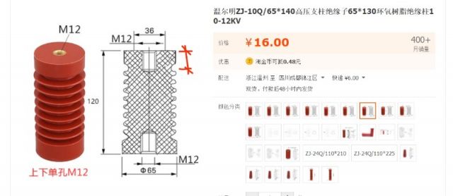

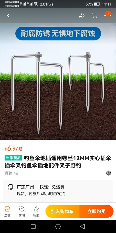

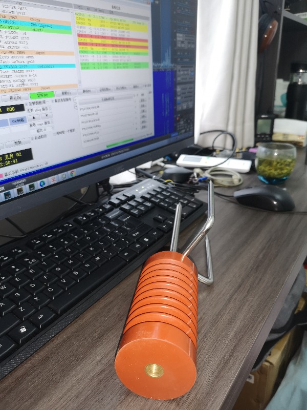

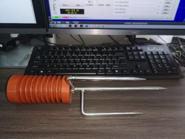

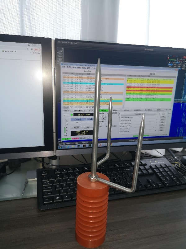

只看该作者 159楼 发表于: 2023-05-02
找到一个便宜底座方案
