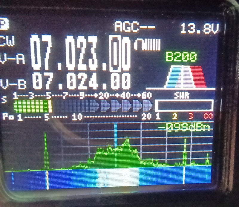

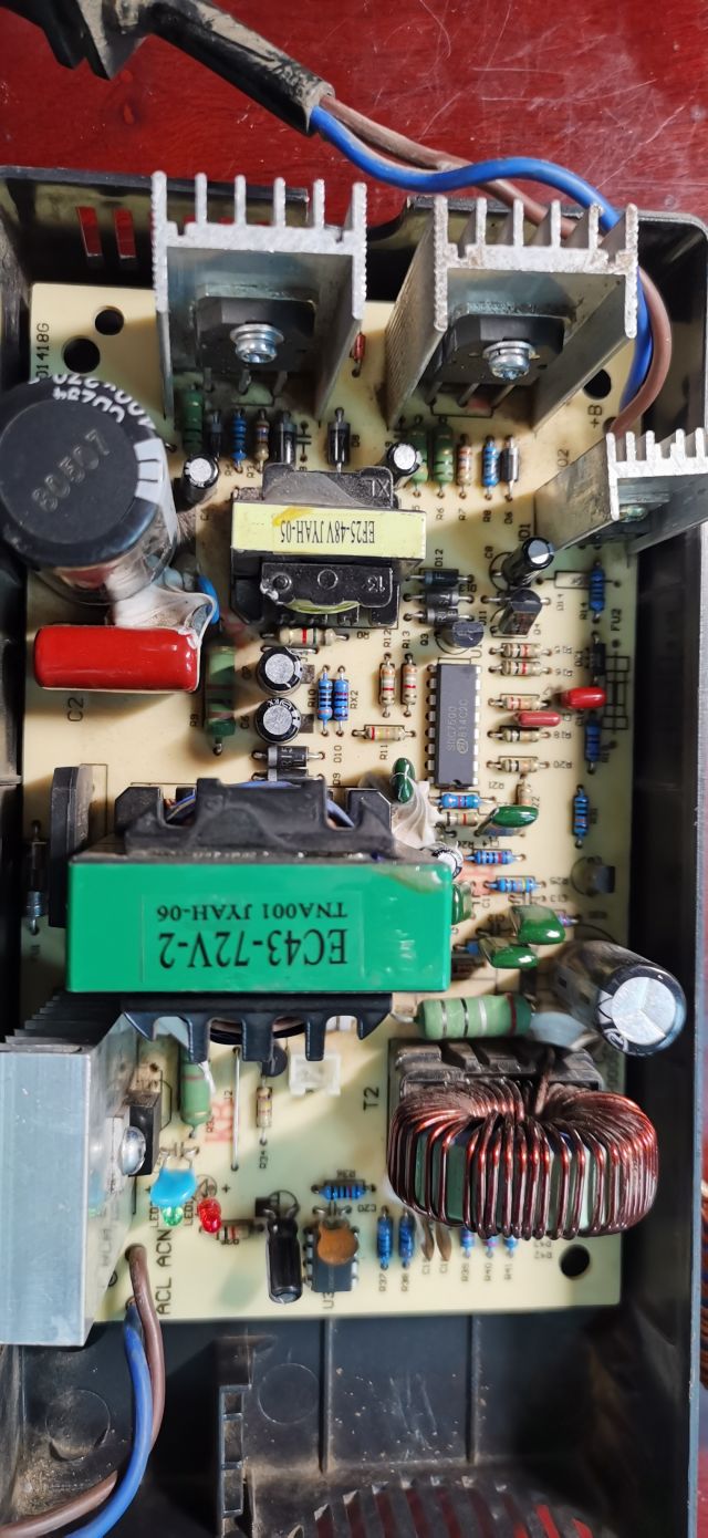

        最近一直在老家乡下折腾RaspSDR(与KiwiSDR原理相同,ADC是16位,电脑板换成了速度更快的Raspberry,运行软件系统与KiwiSDR完全一样),观察一下电磁环境,好了后运行Flexradio。
       在前期运行过程中,发现夜间干扰特别大,波浪式的慢扫,基本规律就是一到晚上就来了,大概率是电瓶车充电器,应该是老乡晚上回家要给电瓶车充电,于是回家一家邻居一家邻居地询问,果然印证了自己的猜想!通过调查最近的地方有3台电瓶车,一台特别近,每天晚上都充电,其它2家的不是每天充电。这几家老乡与自己家关系挺好,把最近的一台的充电器插上电,SmartSDR显示底噪马上从-110dbm到-80dbm!!!

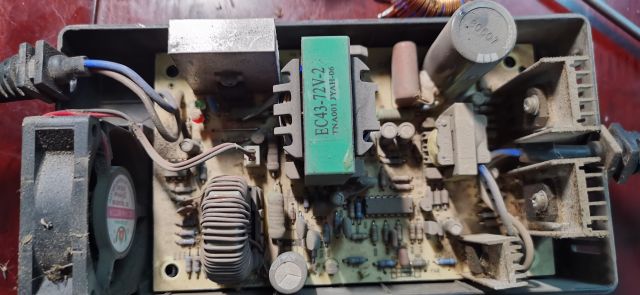

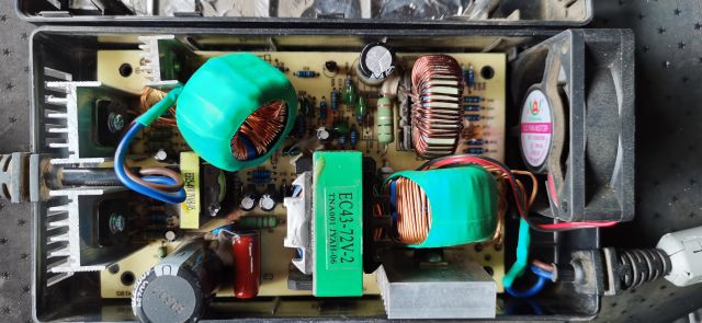

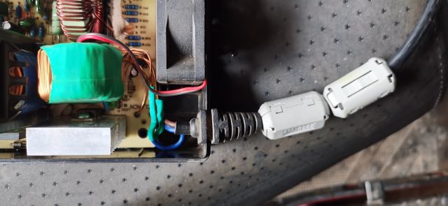

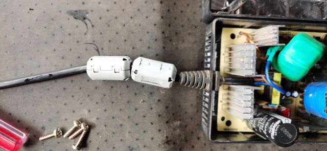

        开始想给他们换充电器,不过一台大约在300块,好像有点不划算,于是想试着给充电器改造一下,凡事总得试一下嘛,万一有效果呢?那就死马当活马医!拆了一台,发现根本没有EMC线圈,于是把平时拆的开关电源内做EMC的磁环拆了下来,用较粗的线绕磁环,给电瓶车的220V输入与96V输出都上磁环,这些充电器其实有磁环的位置与空间,装上也不影响散热,在220V的外面线上扣上磁环,一插电源立竿见影!背噪与没有开机相当。

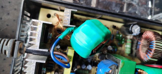

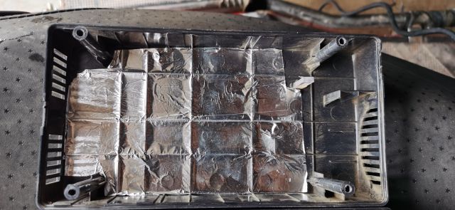

当然这个是距离大约70米的效果,又想试一下近距离效果,把充电器拿回家试,这回离SDR特别近,还是有轻微的干扰,那就拿以前剩余的PCB把内部给封了一圈,好像这下效果更好了。拿回去用,现在他充电,我这边基本就没有影响了。那就顺便把其它他的都改了。。。现在环境好像挺好的,顺便买了100米-7的馈线,把天线移到小山顶上,效果更好一点了。
        今天补齐图片吧。
拆开,不好看
清理一下,方便下手
安装磁环,用掉4个
尽量屏蔽一下外壳,多铺几层锡箔,要防止短路
这个好像没有多大的用了,后来取了,有些有用

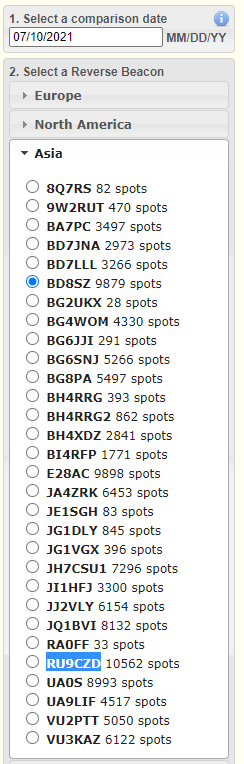

只看该作者 14楼 发表于: 2021-07-11

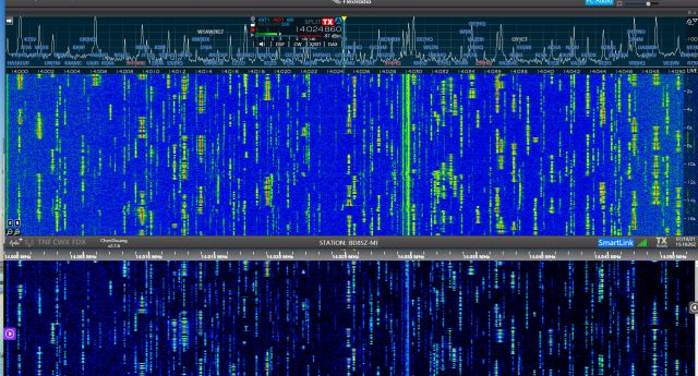

看到自己的改造后的电磁环境底噪水平,确实还是比较欣慰的,莫名的感觉到一阵爽。
还是老规矩,牛逼吹了,就要有真相给大家看看的。
山上是740正V半边改的GP,没有40米,长约4米,近90米-7馈线下来后接同轴避雷器-1分2功分器:一头给RaspSDR,一头再经一个2.5MHz HPF后给QS1R。
图上半部分的Flexradio是3单元全尺寸八木,图下半部分是接上面GP的RaspSDR
RBN反馈的解码情况,单台QS1R
[ 此帖被BD8SZ在2021-07-16 08:52重新编辑 ]

最关键的一点忘了讲了,输入端输出端加的是一个共模电感,电感容量较大的那种,电瓶车充电器有个好处就是内部一般有风扇,所以磁环散热的一般不是大问题。
再就是这个干扰不一定只在输出,也有可能在输入的220V上很强的。
