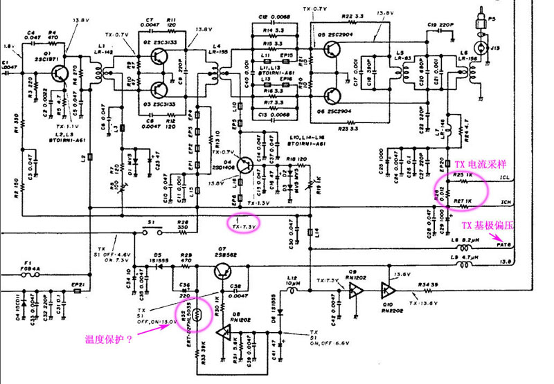

低通频率切换用继电器控制,功放前段可以加衰减器。目前我对原功放IC-725中画红圈的H L去向不了解。功能不清楚。请教大师。如何处理。

难点在相关低通板各波段继电器切换控制这一块儿,知道了它的控制规律,就成功了一大半 其它都是小事儿。射频信号衰减啥的由于是很小的推动功率,我认为直接用电阻串并联衰减也行。

低通继电器控制是根据控制电压高低来切换的。

PAT8(或PATB扫描件看不清楚)是射频功放基极偏流电源,R26(0.012R)是末级发射管电流取样电阻
被圈起来的电阻(R32)像是温度保护,仅供参考

可以。PA输入的放大器是1971的话,推动功率在1W内(具体多少忘了,总觉得以前测的在20dBm以内)。输入电路使用一个继电器控制收发切换,输入端配一个20~30dB的固定衰减器(要根据需要的推动功率和电台发射功率计算),频段选择用一个波段开关完成,收发转换用PTT驱动PA的T8V即可。
@BG8WAH分析有误,R32为偏置热补偿电阻。

这是我的理解。改功放两条采样线如何处理,这个原来去哪了,不清楚接地吗?

釆样线去多功能表头指示功放电流。可弃置不用。不能接地。

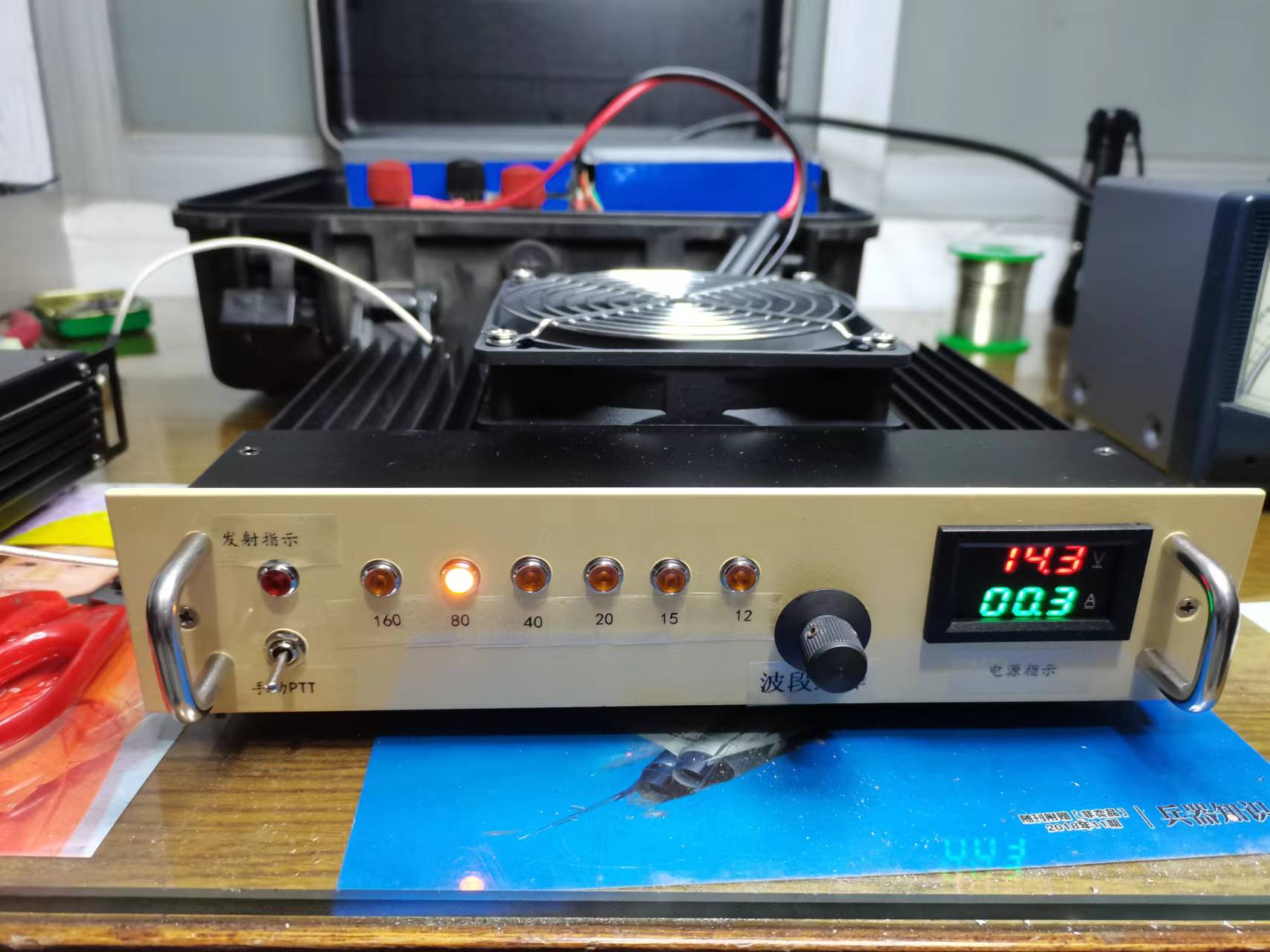

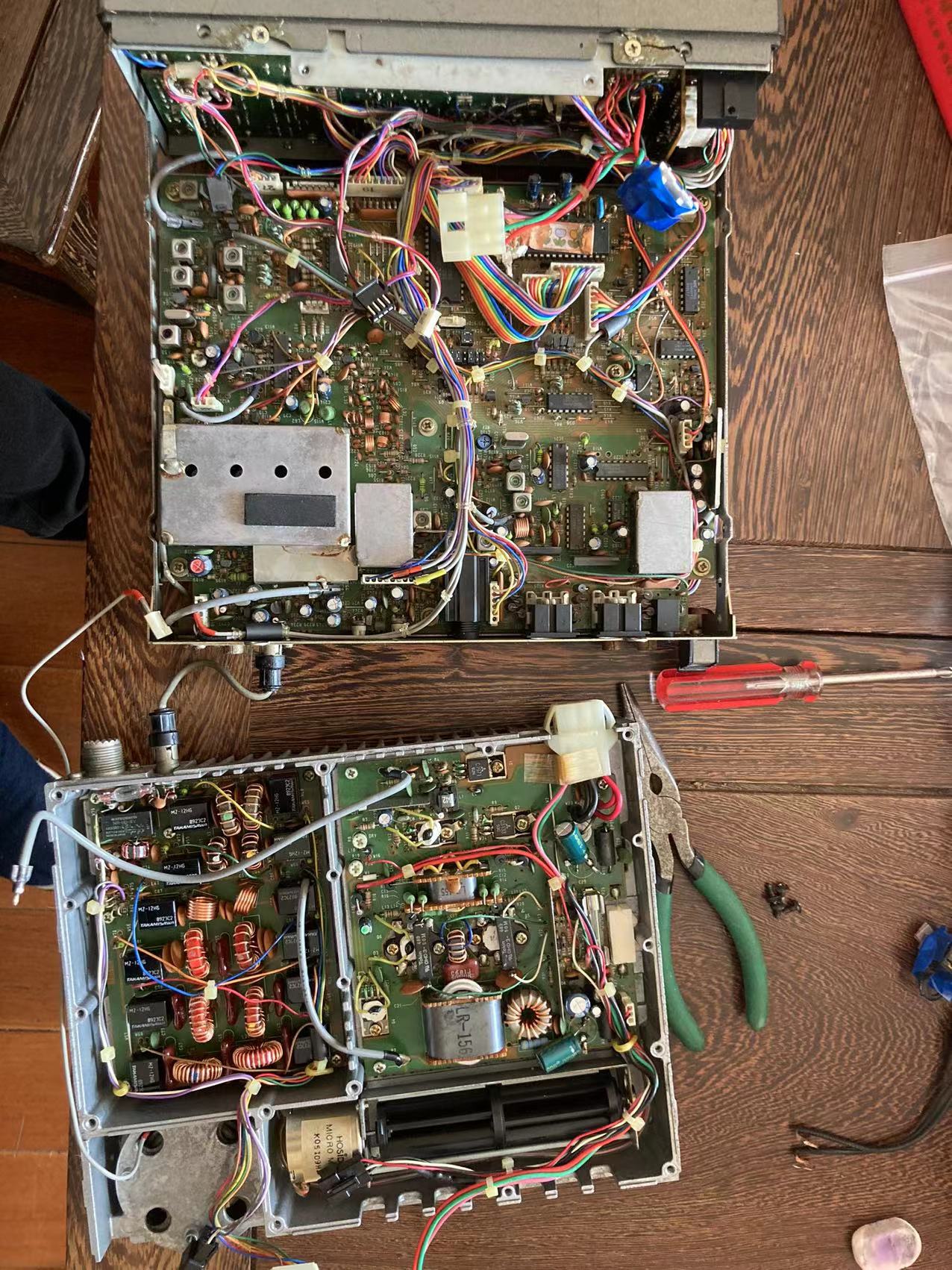

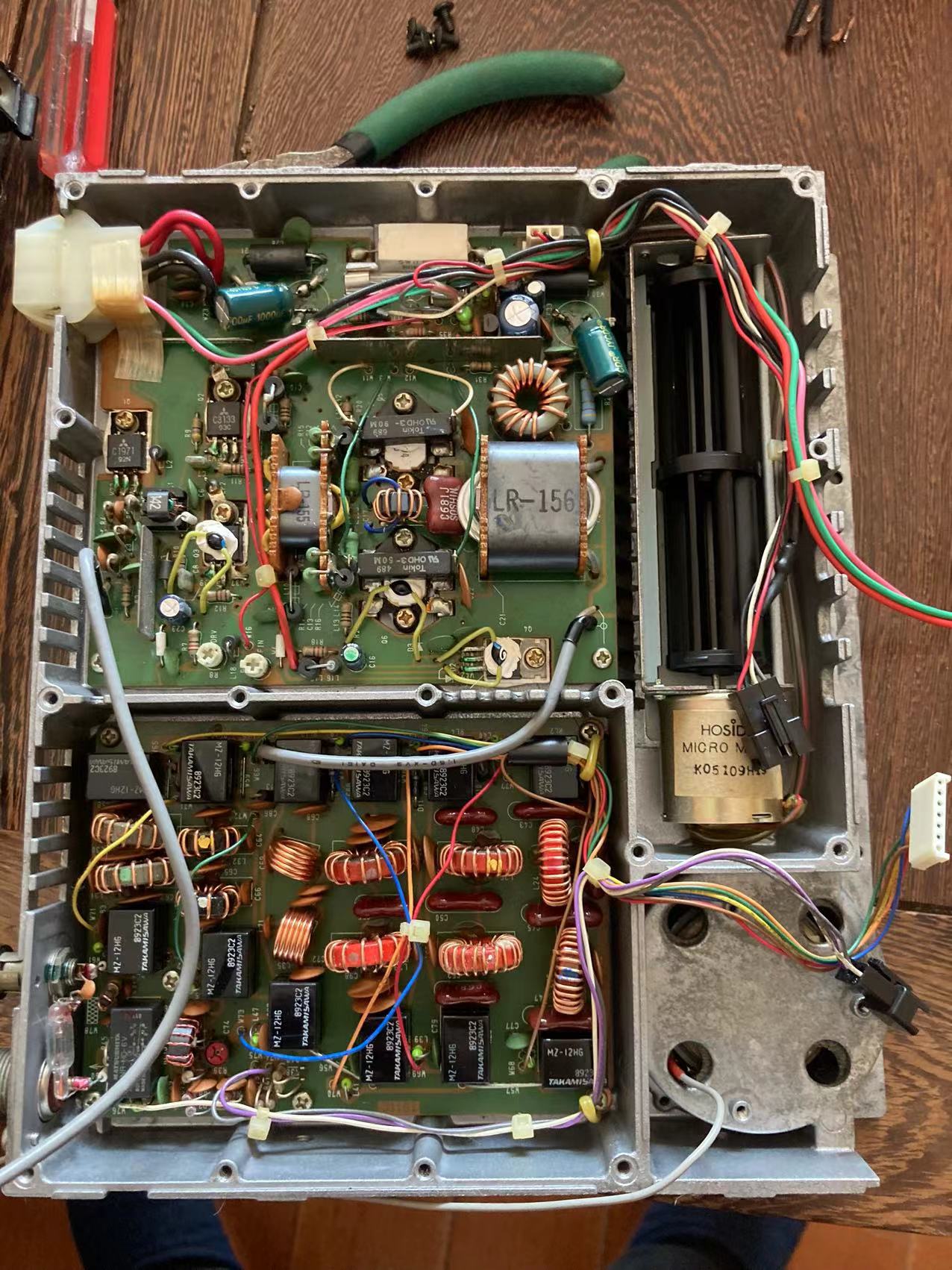

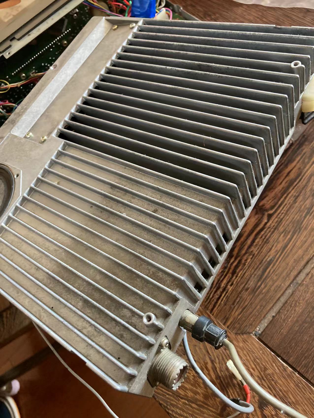

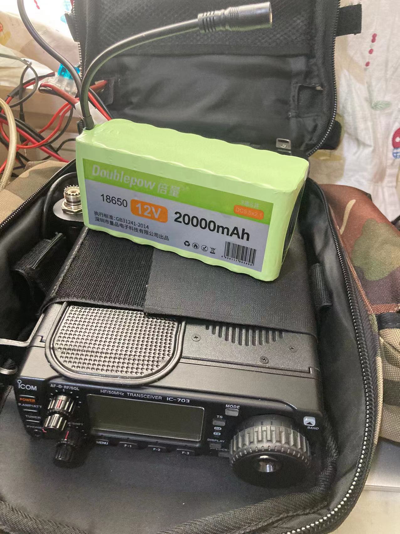

只看该作者 19楼 发表于: 2022-12-30
改造经验成功分享
