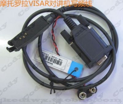

首先,写VISARGP88不同,88可以在XP运行MS-DOS进行写频,而VISAR根据你的写频线类型,来确定你在什么样的环境下写频,如下是下面的这种,你就必须在纯DOS下写了。

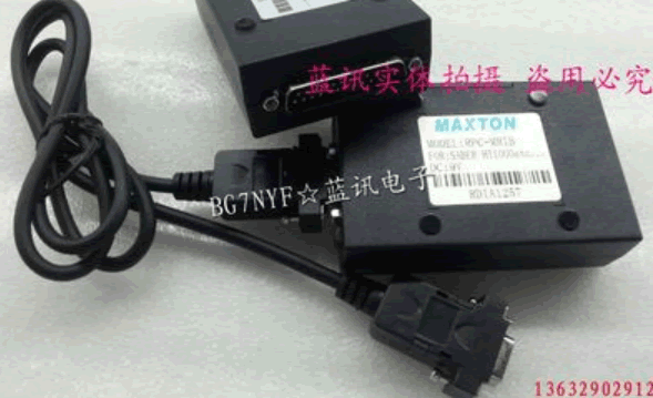

如果是下面的这种,带RIB盒的,可以在XP或是WIN7下运行MS-DOS都可以写的。

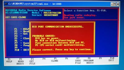

这里面要说明的是,带RIB盒的写频线我手里没有,所以是根据写频软件提示的信息判断这种写频线可以在XP或是WIN7下运行MS-DOS来写频的,大家可以根据实际情况自己操作一下。如下图

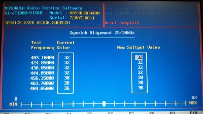

2、按F3为修改接收状态参数(F3为音频校正,F4→F6为静噪设置,设定新数值后,按F8确定)。
3、F4修改信令数值
在这里我要说明的是,特别是在调整机器的静噪参数时,每修改一项的值都要分别来按F8来确认修改,这里要注意一下,而不是都修改完了,来按F8,否则会出现一些英文来提示你按F2继续或是按F10退。如下图所示
在下图中调整静噪时,可以根据机器的静噪状态来时时的调整,以机器刚刚关闭静噪时,再上调一个数值为好。

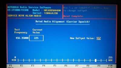

下图是调整接收音频参数,可以在没有综测的情况下,来改善接收时的语音音质(就是那种刺啦刺啦像撕裤衩子的声音)
MAIN MENU主菜单下,按F2进入Service Menu服务菜单
F3为修改接收状态参数(F3为音频校正)
修改后面黑色的那个225的值,每次修改后按F8确认,直到音质听着舒服了为好。(手台是不是可以在线时时的接收听着音质的改善,大家自己可以试试,我的是修改完了,重新写频后,离线测试的。)

我有盒子 但是我不会用WIN7写频  win7的ms-dos运行不了写频软件
