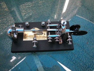

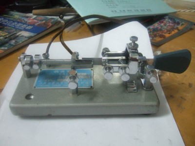

最近一段时间七公十分的忙碌,更新只能抽时间了,也请各位朋友多多谅解了,前几日难得早起在7023乐园里听了听,忽然听到一种久违的音调——臭虫调,是BG2WSS朋友正在呼叫CQ,赶紧应答,他特地发来KEY是DGKJ-1,印象中这应该是国内仿制的臭虫键,后来到7023微信群里询问得到了肯定答复,时逢楼主任性的询问勾起了七公回忆,需要指出的是由于中国的业余无线电自解放以后中断了四十多年的时间,臭虫键这一古老而极富魅力的键体对于我们新一代的HAM而言,基本上可以说是一片空白, 臭虫键在国内运用与香港的二位火腿是密不可分的,他们是VR2UW李老师以及VR2GM廖大哥,七公的许多臭虫知识均来源于他们耐心的解说与指导,特别是VR2GM廖大哥在08年南方雪灾来临之际,不辞辛苦特地从香港直飞武汉,亲自手把手教导我们这些新人来调校使用它,一时传为汉港火腿界的美谈。下面就引用七公在2008年《无线电》上发表的《演奏天籁之音的使者》一文的部分文字来解说关于臭虫的一点点历史及相关知识,这篇文字的发表也使得臭虫键在国内业余无线电领域消失数十年后重燃光辉,在神州大地上掀起了一股购买臭虫使用臭虫的热潮,后来也有朋友挖掘出了在国内专业领域常熟电讯器材厂出产的数款快键,其实就是仿制的“臭虫”,但无论是在工艺以及手感上与Vibroplex都相距甚远,现在看来这些只能说是“山寨”货,当然在那样的历史条件下能有这样的仿制也实属不易。
十余年前,笔者在一本业余无线电期刊上看到一则广告,说是有一款电键,它的设计已有百年的历史,其结构堪称千锤百炼,其独特的节奏令其它电键黯然失色,从来没有一只快键能够产生这种随心所欲、行云流水一般的优雅节奏,宛如天外之声悦耳灵巧,是CW高手的最爱。当我看到这款电键的图片时顿觉眼前一亮,没想到世上还有如此精美绝伦的电键,立刻被它深深吸引,虽然对于它工作的原理还不太清楚,但正如人们常说的那样,爱一个人是不需要理由的,只可惜当时我国的业余无线电对个人才刚刚开放,各种资讯还相对封闭,对它的思念只好埋在心底。 2006年十一长假回乡下老家小住,用随身携带的FT817与香港VR2GM神聊时得知,我所看到的这款电键在国外非常流行,别名BUG也就是“臭虫”(如此精美的电键居然起了这样一个不雅的绰号,暴汗中),的确是CW高手的最爱,而VR2GM也是铁杆的“臭虫”迷,他对我说,当你拥有它时,你不会收藏它,你会到各个电台带着它,你会深深地爱着它。并且当时就在电台里用其演奏了一番,听得我是如痴如醉,十几年来埋藏心底的那份思念那份激情被再次点燃,回到武汉后立刻上网查询搜索,经过几个月不懈的努力,了解到上海火腿BD4AQR那里有一款从美国直接带回来的“臭虫”,于是即刻联系,BD4AQR经不起笔者软磨硬泡,终于答应割爱转让与我,收到电键的那一刻,心中百感交集,那感受就如同结束了恋爱长跑抱得美人归一般,收到电键后立刻上网发帖发照片希望同好一起来分享我的快乐(见武汉火腿俱乐部http://www.cq027.net/discuz/viewthread.php?tid=5664&highlight=%B3%F4%B3%E6该贴的点击量近2万,许多关于“臭虫”知识在这一贴里都可以看到,国内一些购买了臭虫的朋友也是受了该贴的影响,令人可惜的是这个帖子里的图片后来在论坛搬迁的过程都丢失了)
“臭虫”的来历
   “臭虫”诞生于上个世纪初叶,1904年由美国Vibroplex创始人Horace G. Martin发明,迄今已有百年历史,它最大的特点是“点”由重锤直接产生(直观的演示程序见:http://www.cara.org.cn/bbs/thread-1163-1-1.html)因此理论上可以减轻报手打报时的疲劳程度,刚开始由于练习不足,点划长短度不均衡,特别是“点”的速度特快但“划”又过慢,特快的点子听起来似虫鸣声所以此机械半自动电键便叫做Bug(臭虫)。又由於报文经常出错,须频频更正,故此称对手为Bug Operator(臭虫报手),意指他们发报手法异常差劲。“臭虫”的点是由机械机构来产生,但操作员可以自由控制划的长短。因此它可以让HAM们拍发出各自与众不同的电码。使用“臭虫”发报是一种挑战,就像演奏某种乐器一样,有人曾说要学好“臭虫”需要几年的不断练习,,当你在频率上听到了某人用“臭虫”发得一手的好报,那么他一定是经过艰苦不懈的努力练习很多年的CW高手。这样的高手用“臭虫”可以发出与众不同的节奏,从而成为CW高手的独门绝技。
      现在每当我操控着“臭虫”时,那感觉就好似跨越了时空,体会着3、40年代前辈们操作的感觉,一股怀古的幽思缠绕心头,就让BA6QA对“臭虫”一段经典的咏叹调来结束本文吧:刚看到臭虫的时候,我还不以为然,也没有想到会有什么高妙之处,毕竟是近两千块的东西啊,我还是比较谨慎的,随着手柄轻轻的触动,键上的摆锤便可做周期性的震动,绝!!!我仿佛看到了跳动的脉搏,随之带出了一连串的古典音符,把手/眼/耳连成一体,合奏出一曲优美的旋律,音符间似乎还能体会到作曲者的心境与底蕴,与本体形成共振,迸发出金属般的声音....天籁之音! 天籁之音!

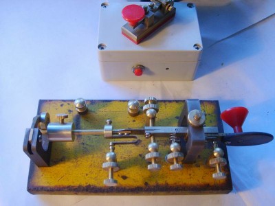

更新了一篇,今天说的是臭虫键,现在还想补充一点的是在2011年何苦朋友曾经DIY了国内首个臭虫键的测试版,可惜后来没有了下文,关于这个臭虫键的测试情况可见当初七公博客《惊雷——国产臭虫横空出世!!!  》,有图有真相有视频,博客链接如下:
http://blog.163.com/ba6qh@126/blog/static/3015464720114954043257/
