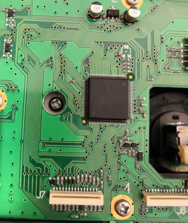

拆718的光电大波轮零件到78板子,

可能有人会说为什么不直接用718的板子?咸鱼买的都是有问题的机子拆下来卖的,本身就是有问题的,但那几个波轮的零件没问题。

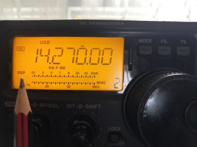

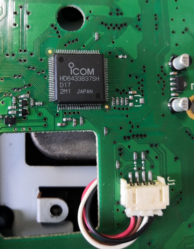

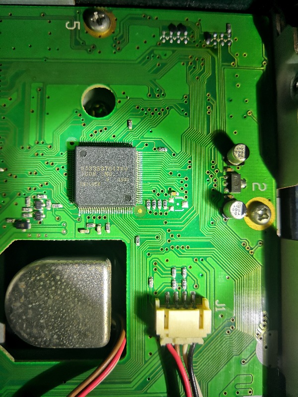

78和718的CPU虽然编号不一样但是我的发现都支持DSP都认DSP。

面板的电路板还是78的电路板,外壳是718的,也能认出DSP,说明原来的CPU是支持DSP的,以前不认可能是插DSP的插座线路哪有问题,
