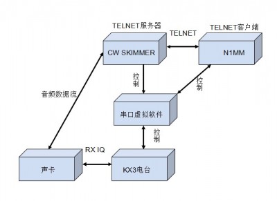

只看该作者 20楼 发表于: 2013-11-28
新画了个结构图

icom的机子怎么连线怎么弄?IC-7100

TS-590S可以这么干吗,期待指教。

回 bg4bye 的帖子
bg4bye:TS-590S可以这么干吗,期待指教。 (2013-12-20 13:53)
590的IF OUT可以接SDR IQ

回 bg9gxm 的帖子
bg9gxm:icom的机子怎么连线怎么弄?IC-7100  (2013-12-20 10:03)
7100好像只有3k的频谱范围
