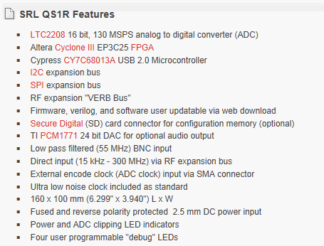

看了一下,SRL QS1R走的路数是16位采样然后和FunCube Dongle似的输出音频到电脑里。所以信号一进来就是16位130Msps采样,但是实际上到达电脑……怎么说呢,我们可以再SDR软件界面上看到的频宽远远没有到达前面采样的,可以说是经过了……这个……Decimation中文叫抽取对吧?
而HackRF是在2.5GHz的中频上直接进行采样,然后通过ARM芯片将8bit 20Msps的IQ数据全部从USB接口上输出到电脑。从而在SDR软件里能够直接看见20MHz的频宽

提到SDR-IQ和QS1R只是想说明,对比这些中低端SDR,12bit,20Msps的Airspy实现起来很容易。

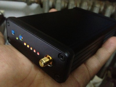

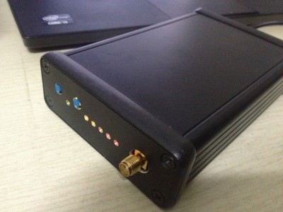

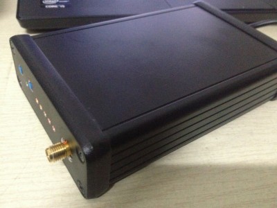

只看该作者 29楼 发表于: 2014-03-29

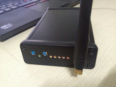

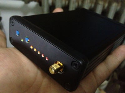

官方著作了 德国Harmond MFG壳

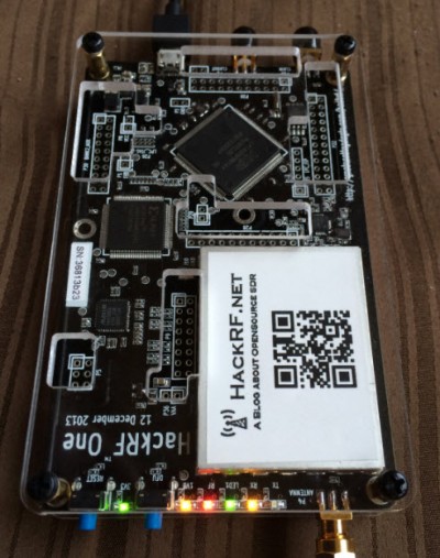

只看该作者 32楼 发表于: 2014-04-01
最新版本的HackRF固件中(2014年3月15日更新的版本)
HackRF One 一共有3个SMA接头。
单独的那个SMA头是天线(ANTENNA)。
在板子的另一侧的两个SMA接头,一个是时钟输入(CLKIN),一个是时钟输出(CLKOUT)。
我们使用示波器接到CLKOUT上,可以看到输出的10MHz时钟同步信号如下图。

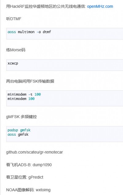

•DAB数字广播
•DVB数字广播 参考
•TVSharp模拟电视
•GPS解析及重放
•NOAA气象卫星
•WBFM接收
•WBFM发射
•罗技无线键盘
•RaspberryPi和HackRF结合使用
•查看WiFi信号
•gqrx
•SDR#
•952MHz
•AIS
•ADS-B
•DRM广播发射
•OFDM发射/接收
•QAM发射
•HackRF 数字对讲机解析
•控遥控小车
