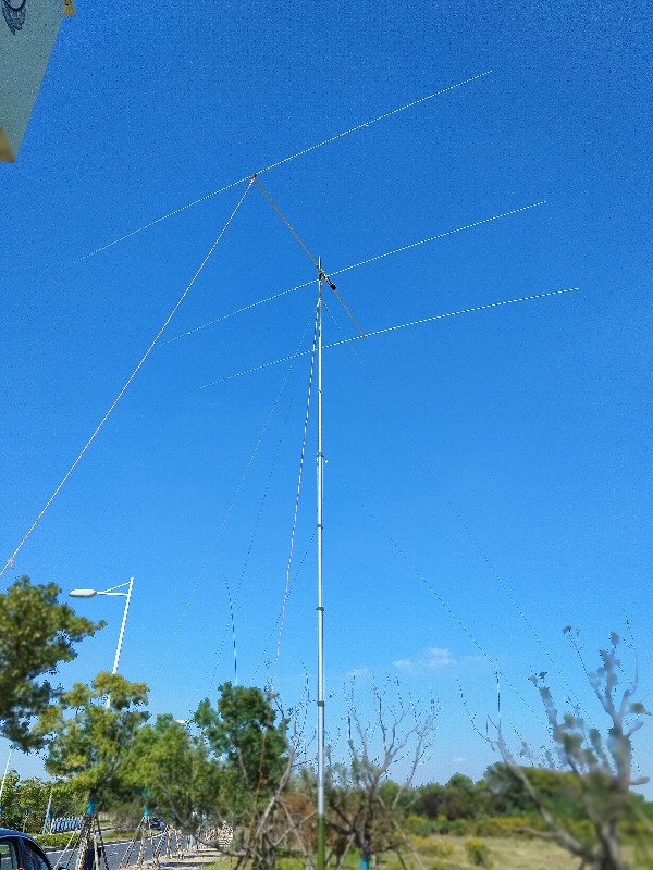

一年一度的cqww ssb比赛又来了,赛前一周订购了一支15米波段快装八木天线(4米主梁3单元),制造商bg7xwf也是竞赛爱好者很配合,加急生产发货,测试下来参数完美,给我预留了测试安装时间,在此表示感谢。

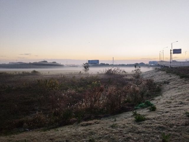

10月秋高气爽,气候宜人,是一年中最适合野台的季节,周六下班后夜间回老家湿地公园附近架好天线。

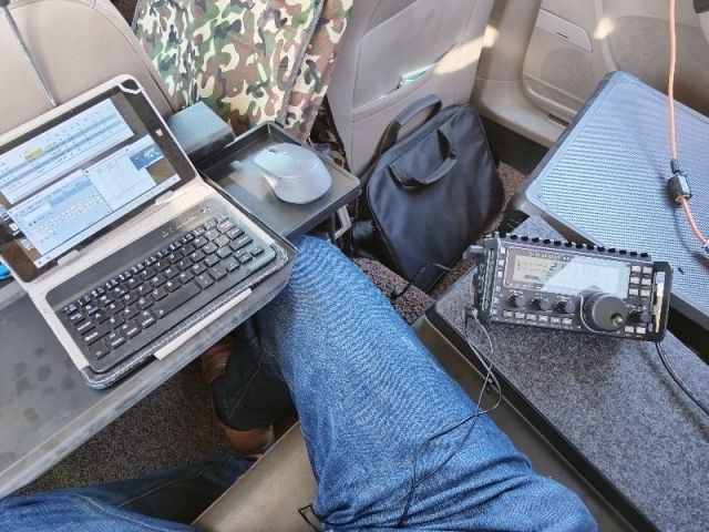

周日6点穿过朝阳前的层雾去开始比赛,指向30°一开机就听到一个哥伦比亚台喊了几嗓子没喊通,北美能听到一些台,但没有预想的多,不紧不慢通一些,间歇有些日本台入账,10点转向180°,尝试摆摊东南亚,入账一些印尼菲律宾台,13点开始欧洲能听到一些,转向300°开始整欧洲,穿过欧洲台的信号丛林,直捣黄龙,所听即所得,对比鱼竿端馈,对日本台的信号抑制也不错,八木确实好。这次偷懒就选取几个方向听听,没有特意关注系数。
在17点左右发现15米的传播开始扰动,有半个多小时几乎是黑障时间,收发信号同时下降,耐心等待困难过去,又抓了几个系数到了19点准备收摊前发现一个澳洲双系数,果断转动八木对准,一枪拿下,打了下酱油测试赛,收摊回家。
喊了一个白天的SSB比赛,有个感觉肺活量明显得到的锻炼,感觉血氧含量更充足了,好似打过鸡血,嘿嘿。

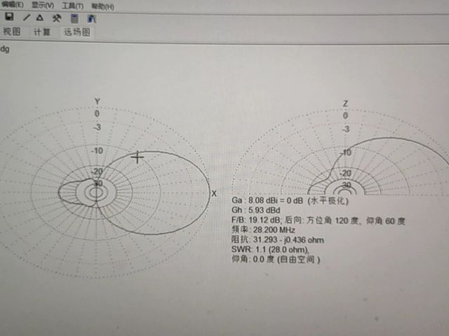

@bd1iij  ,话说亲测缩短振子长度,10m也能使,能信不?
上模拟图。
[ 此帖被bh4tqx在2023-10-31 06:50重新编辑 ]

邱工问下你楼顶用八木,旋转器顶端夹住的绝缘棒用的是什么材料,我淘了根直径3公分的1米胶木棒感觉太重了。
离线大傻
901
只看该作者 6楼 发表于: 2023-10-31
人烟稀少?咋没人围观 没人报警 没有人干涉
12138
只看该作者 7楼 发表于: 2023-10-31
回 bh4tqx 的帖子
bh4tqx:邱工问下你楼顶用八木,旋转器顶端夹住的绝缘棒用的是什么材料,我淘了根直径3公分的1米胶木棒感觉太重了。 (2023-10-31 06:47)
用PVC水管,夹的时候别扭太紧

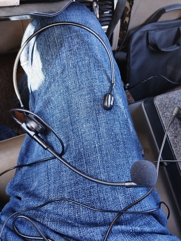

H这单边耳机听着不难受吗?

@ba7no 淘了个20元的小蜜蜂头戴式麦克风,vox发射。
