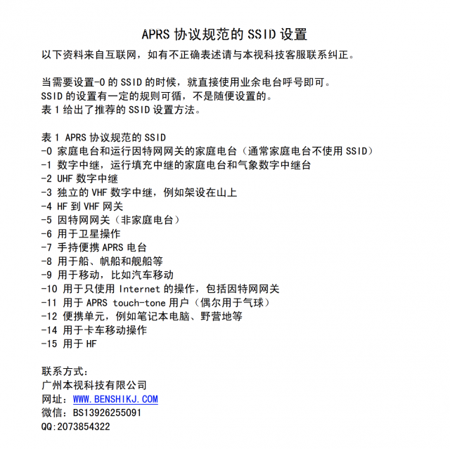

问的是/,slash,APRS的SSID前面是的用-,dash

/4 和-4 不一样
