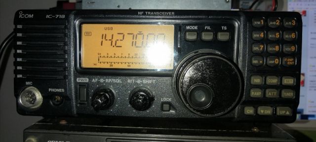

详细测试过程,我录制了一个视频,详情请移步
https://www.bilibili.com/video/BV1pe4y1f7XG
在此,特别感谢 UT-106的主人, BH3VBH . 谢谢

离线BG7NQF
123
只看该作者 86楼 发表于: 2022-08-19
我的78,只修改了D52,菜单变为718,别的没有在动二极管了。

离线BG7NQF
123
只看该作者 90楼 发表于: 2022-08-22
回 bg7rff 的帖子
bg7rff:把你718面板和78互换吧 (2022-08-22 08:44)
恩,不需要互换。我更换了718的面板排线后,目前78/718都可以识别到DSP模块。并且我也抓出来UT-102选件的定义了。UT-102语音合成器也有点意思,可以播报信道频率。在后续的ICOM机种中也见过此功能。 IC-7000, IC-705都内置了语音。

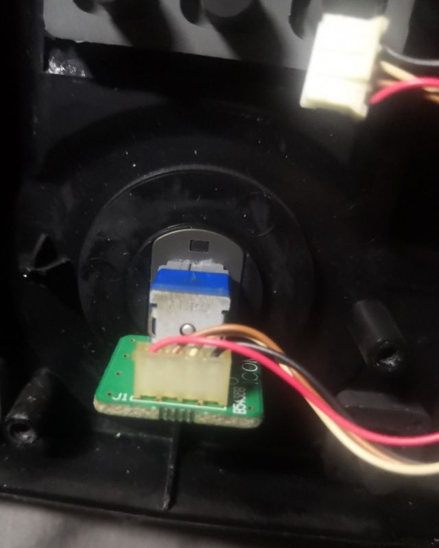

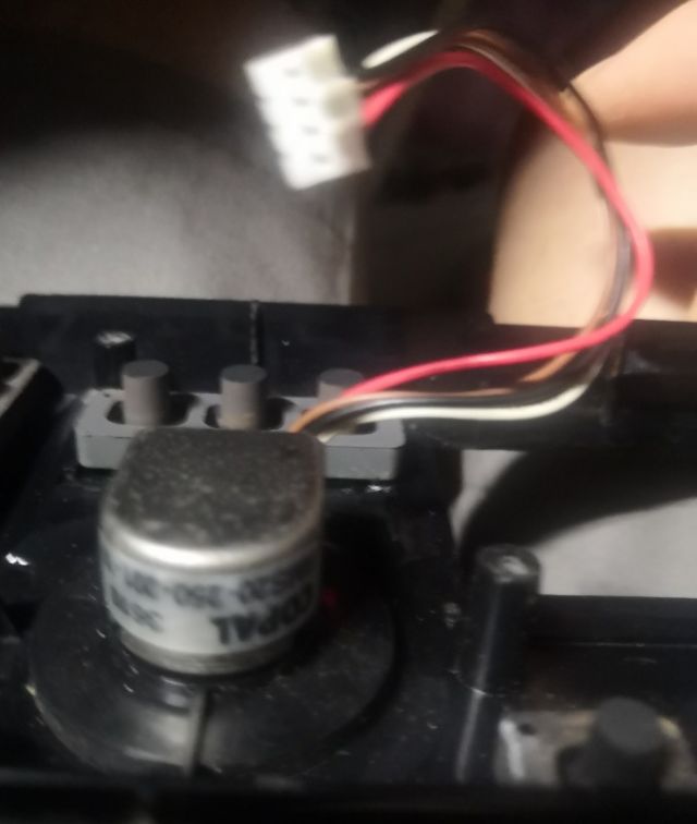

离线bg7rff
2958
只看该作者 92楼 发表于: 2022-08-22
我准备换718面板以解决波轮的问题
期待和你空中相见!最快当天寄出卡片!
QSL:QRZ.COM、CN、
邮编:545300
E:22736901@QQ.COM

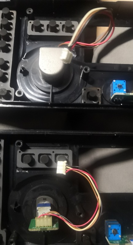

离线bg7rff
2958
只看该作者 93楼 发表于: 2022-08-28
光电大波轮和机械大波轮对比
期待和你空中相见!最快当天寄出卡片!
QSL:QRZ.COM、CN、
邮编:545300
E:22736901@QQ.COM

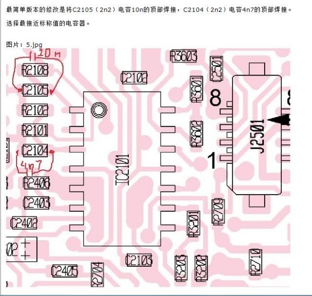

离线bg7rff
2958
只看该作者 94楼 发表于: 2022-09-02

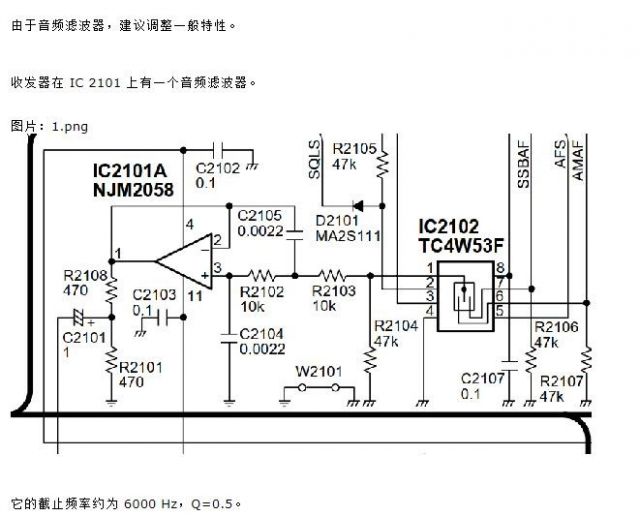

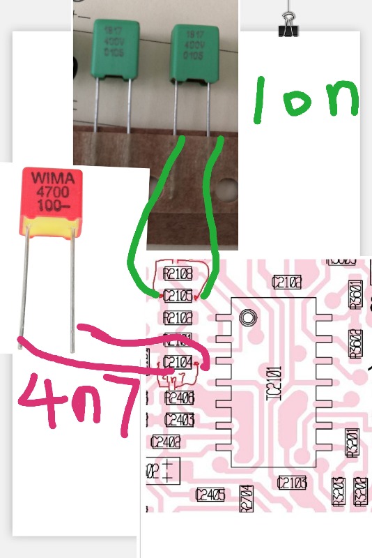

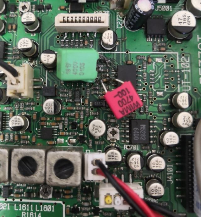

顺便改一下底噪
期待和你空中相见!最快当天寄出卡片!
QSL:QRZ.COM、CN、
邮编:545300
E:22736901@QQ.COM
离线bg7rff

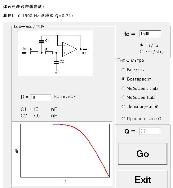

2958
只看该作者 95楼 发表于: 2022-09-02
改以后发现声音没以前那么尖那么高调,声音平和,稍微低调,听起来没那么累没那么辛苦。
期待和你空中相见!最快当天寄出卡片!
QSL:QRZ.COM、CN、
邮编:545300
E:22736901@QQ.COM
离线bg7rff
2958
只看该作者 96楼 发表于: 2022-09-02
图2
期待和你空中相见!最快当天寄出卡片!
QSL:QRZ.COM、CN、
邮编:545300
E:22736901@QQ.COM
离线bg7rff
2958
只看该作者 97楼 发表于: 2022-10-01
换了718面板,可以用新的大波轮了很轻柔很舒服,
期待和你空中相见!最快当天寄出卡片!
QSL:QRZ.COM、CN、
邮编:545300
E:22736901@QQ.COM
离线hwmco
只看该作者 98楼 发表于: 2022-10-13
各位到最后到底成功没有哦。。。
离线BG7NQF
123
只看该作者 99楼 发表于: 2022-10-13
应该是都可以该成功的。修改二极管,让CPU认为是718.然后面板需要改光电编码器。DSP需要安装座子,去掉短接0欧电阻。只要排线是好的,就可以识别。
